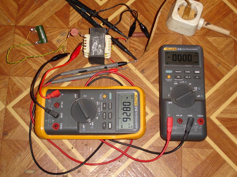

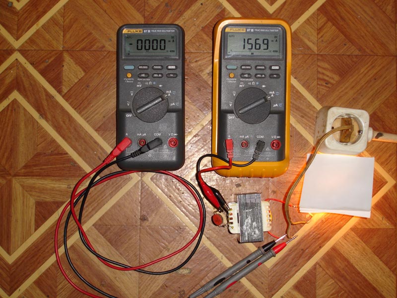

    Ну да , первая причина вполне тоже объективна , хотя скорее "побочная" по отношению к принципу действия А что касается второго - тут кстати вопрос довольно спорный , в смысле , насколько это важно . Ну то есть , в режиме холостого хода там могут быть , теоретически , какие-то "болтанки" , но при хорошей нагрузке - все эти колебания , по идее , и сами должны быстро затухать - из-за демпфирующего действия сопротивления провода катушки . Как бы там ни было , например у меня - когда я собирал полумостовые инверторы - это никогда не вызывало желания поставить туда дополнительный кондёр . А тебе , кстати , приходилось ? ... Всё же , ИМХО , наличие кондёра в цепи первички в полумостовых компьютерных БП - скорее всего обусловлено первой причиной , то есть переходом выпрямителя в удвоитель по схеме Латура при питании от 120 вольт , да . Я , кстати , при ремонте таких БП обычно этот переключатель 240-120 ампутирую - от греха подальше , во избежание и чтобы не

    выложил фотки простого опыта , где во вторичке транса стоял диод , намагничивая сердечник , а при этом в первичке никакого постоянного тока не было
    потому что этот эксперимент повторяет рис. 5 из первого поста, где всплески тока из-за насыщения сердечника выравнивают интеграл тока за период.
    Если же сделать как на рис.6, то, думаю, ваш флюк покажет постоянный ток в первичке. По крайней мере "по осциллограмме на глаз" интеграл тока за 20 мс явно далёк от нуля. Понятно, что это сделано искуственно за счёт двух диодов и резистора.
    Эти "два диода и резистор" как раз и убирают перекос вольт-секунд на первичке, на рис. 10 и 11 хорошо видно, как это происходит. Ток намагничивания соответственно тоже перестаёт перекашивать, он становится таким же, как и на х.х. (ну почти из-за неидеальности компенсации вольт-секунд), а постоянная составляющая тока нагрузки в первичке остаётся какой и была. И что самое противное, ничего больше не перекашивает, вот жеж...
