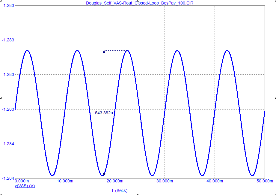

    итак по порядку
    привожу схему измерения в соответствие с Вашими рекомендациями выше
    так как не нашел ИТ переменного тока создал самопальный (кого не устраивает 1000 В и 1 МОм могут увеличить значения в 1000 раз).
    снимаем напряжения на выходе УНа на частоте 100 Гц, 1 кГц и 10 кГц
    амплитудное напряжение равно всего 0,27 мВ или 0,00027 В.
    чтобы получить выходное сопротивление следуя Вашим указаниям это напряжение надо разделить на 1000 чтобы получить сопротивление в Омах: 0,00027/1000 = 0,00000027 Ома или я что то не так делаю? Ах да, если дописать 6 ноликов то и получим те же 0,27 Ом. Так ведь петлевое разное во всем диапазоне. А тут имеем стабильное выходное сопротивление УНа вплоть до 10 кГц.
    я уже приводил зависимость выходного сопротивления от частоты выше, оно мало меняется до 10 кГц, что мы видим и по представленным осциллограммам.

    умножив на петлевое и получите выходное сопротивление УНа с разомкнутой петлей, но не в петле
