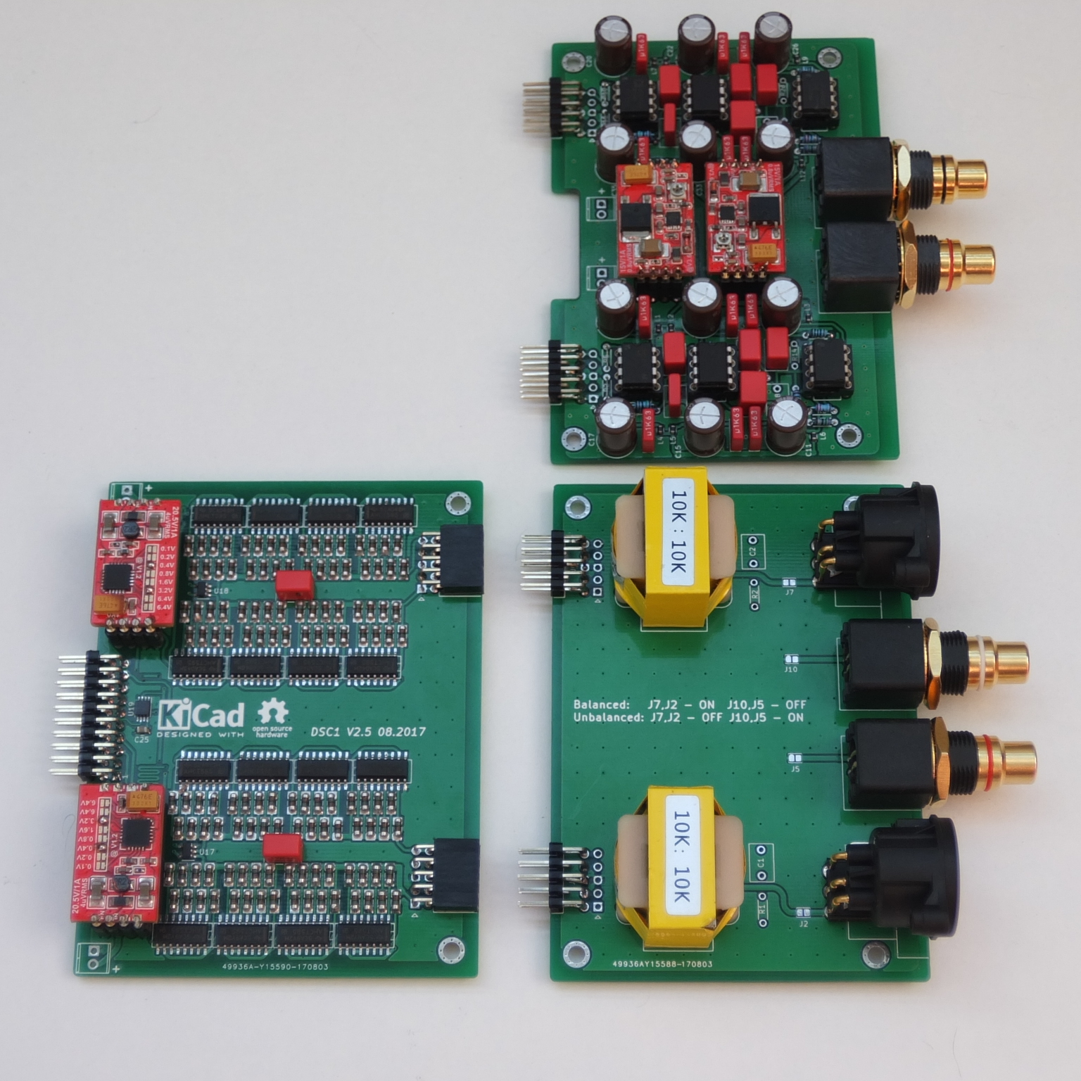

    Довелось повторить довольно интересный проект DSD цапа под открытой лицензией - http://www.signalyst.com/hardware.html
    Ссылки по теме:
    Автор использовал 2% резисторы в сдвиговых регистрах. У китайского конструктора Vishay MELF 1%.
    В своём варианте поставил резисторы 0.1%. Разницы THD между 1% и 0.1% не заметил.
    Звучание очень нравится. Звук максимально приближен к "аналоговому звучанию". Достаточно мягкий и интеллигентный но не в ущерб информативности в верхнем диапазоне.

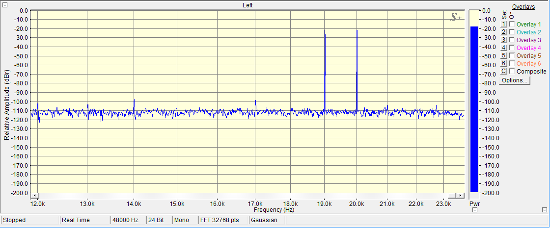

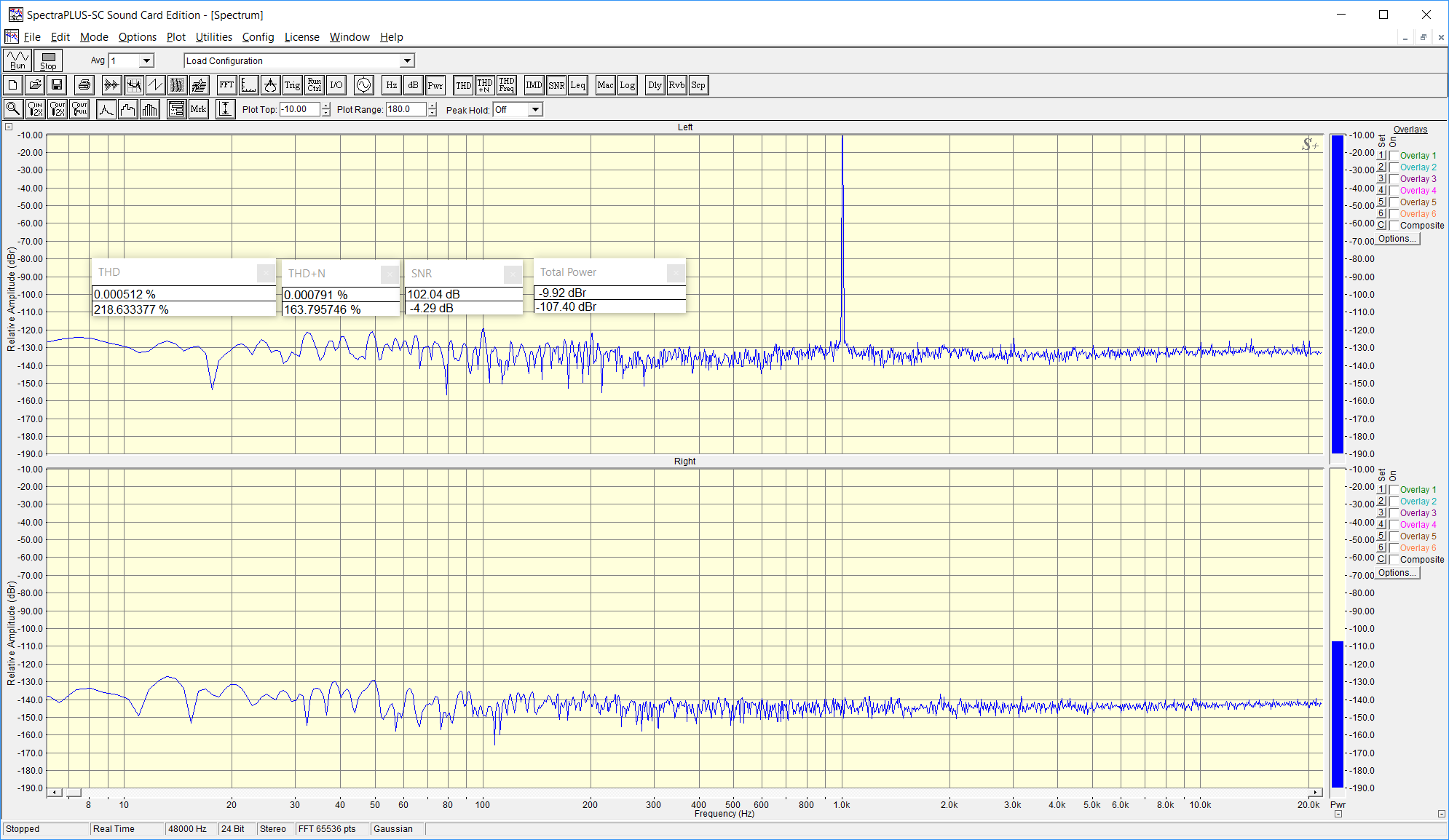

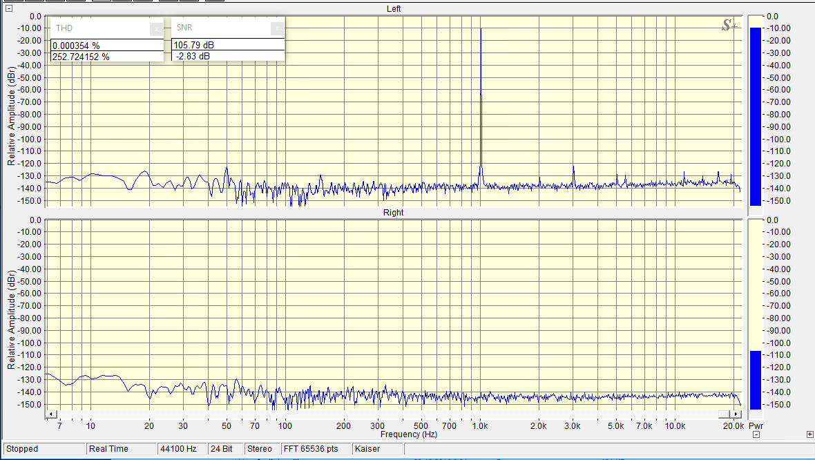

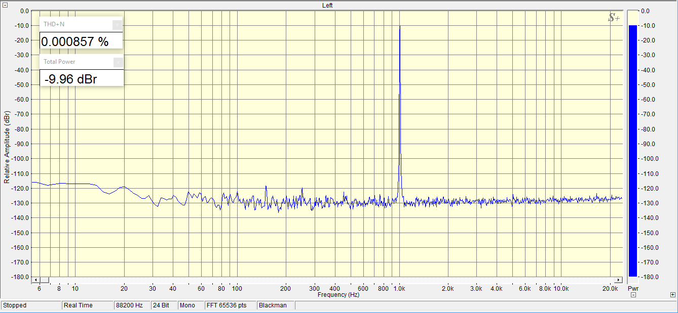

    Но есть проблема, которая всё ж не даёт мне покоя и не позволяет мне назначить этот цап идеальным для себя. С ростом частоты подаваемого на цап DSD сигнала на малой громкости появляется некий корреляционный шум не понятной природы. DSD64 - практически не слышно, с DSD128 ещё можно мирится, но более высокие DSD256 и тем более DSD512 ставят крест на прослушивании классики. Проблема известна на diyaudio.com и на diyaudio.ru. Обсуждалась, но решение не найдено, а главное не понятна природа появления этого шума. Чтоб понять о чем речь, оцифровал для примера музыкальный отрывок с малой громкостью из DSD256 в WAV:testDSC.rar. Немного помогает уменьшить этот эффект повышение питания сдвиговых регистров до критического порога в 6.4V. Но кардинального решения проблемы пока не удалось найти.

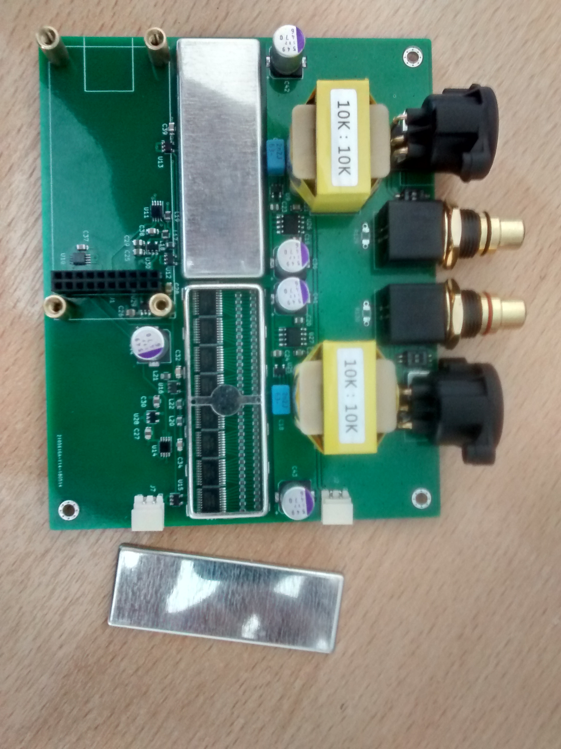

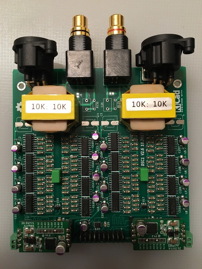

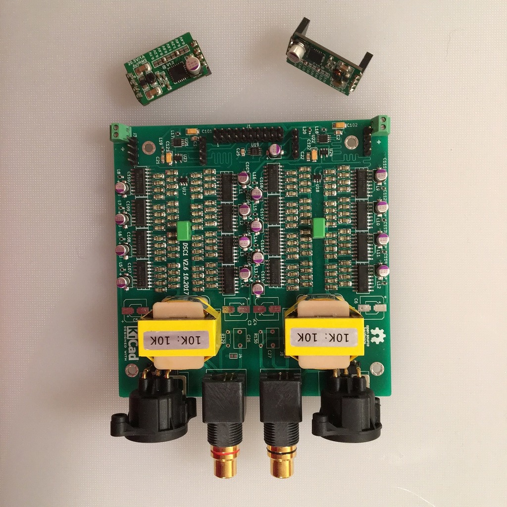

    Смакетировал балансную версию DSC1. По сравнению с не балансной схемой DSC1 значительно улучшились объективные замеры по шуму и THD.
    Журчания нет вообще. Как не искал, услышать не смог. Правда немного изменил оригинал.
    • Резисторы установил 8K25 с 0.1% допуска.
    • Каждую микросхему регистров запитал через дроссель и дополнительный тантал на 10 микрофарад.
    • Питание регистров от TPS7A4700 установленные непосредственно на плате.

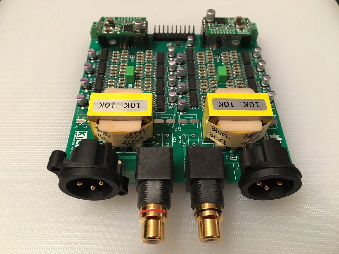

    Был собран тестовый вариант дифференциального DSC1 с двумя различными выходами для быстрого сравнения разницы звучания.
    Больше нравится звук с трансформаторами. DSC1.pdf

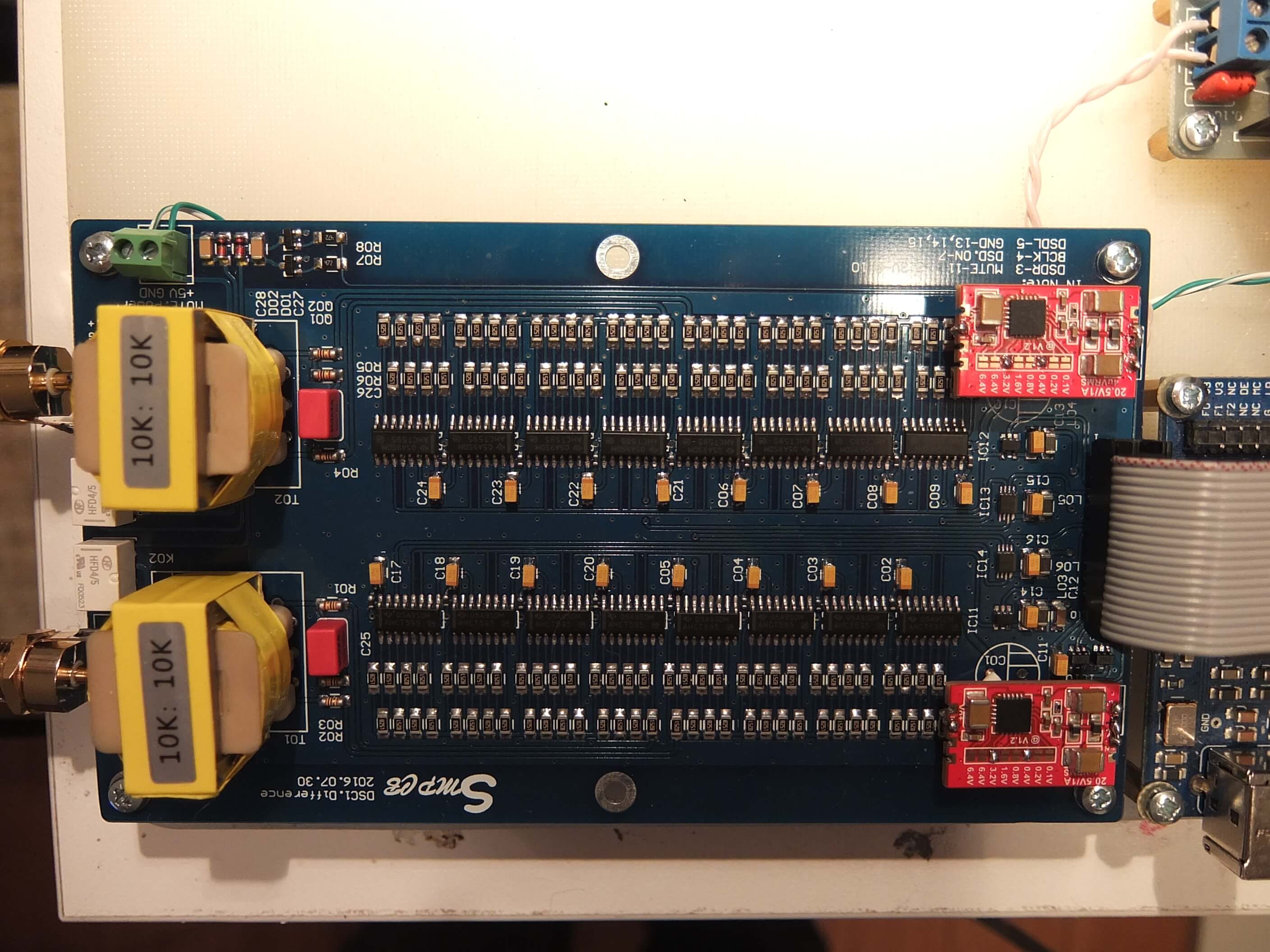

    Вариант на 74LVC8T595 с отдельным "аналоговым" питанием выходных каскадов.

    Скажите пожалуйста, а версия с трансформаторным выходом "журчит" при небалансном подключении?
  4. #123
    Аватар для ppy_
    02.05.2015
    133
    По умолчанию Re: DSD цап DSC1 от Signalyst
    Цитата Сообщение от Letuchkin Посмотреть сообщение
    ppy_,
    Нет.

    И ещё вопрос, чем обусловлена замена трансформаторов 600:600 на 10К:10К?
    Как я понял, номиналы резисторов уже под трансформаторы менялись, а про трансфрматоры я или не нашел или пропустил.

    И ещё вопрос, чем убусловлена замена трансформаторов 600:600 на 10К:10К?
    Просто тупо перепробывал следующие китайтрансы:
    Как правило все 600 слишком звенят и много высоких. Самый дорогой https://item.taobao.com/item.htm?id=547166984477 звучал скучно плюс резонанс где то в районе 80-90Кгц.
    Золотой серединой оказался этот https://item.taobao.com/item.htm?id=39991111619
    Нормальных фирменных трансов не довелось потестить к сожалению.
    Там всё просто. Чем меньше выходное сопротивление матрицы, тем лучше для транса и переходной характеристики.

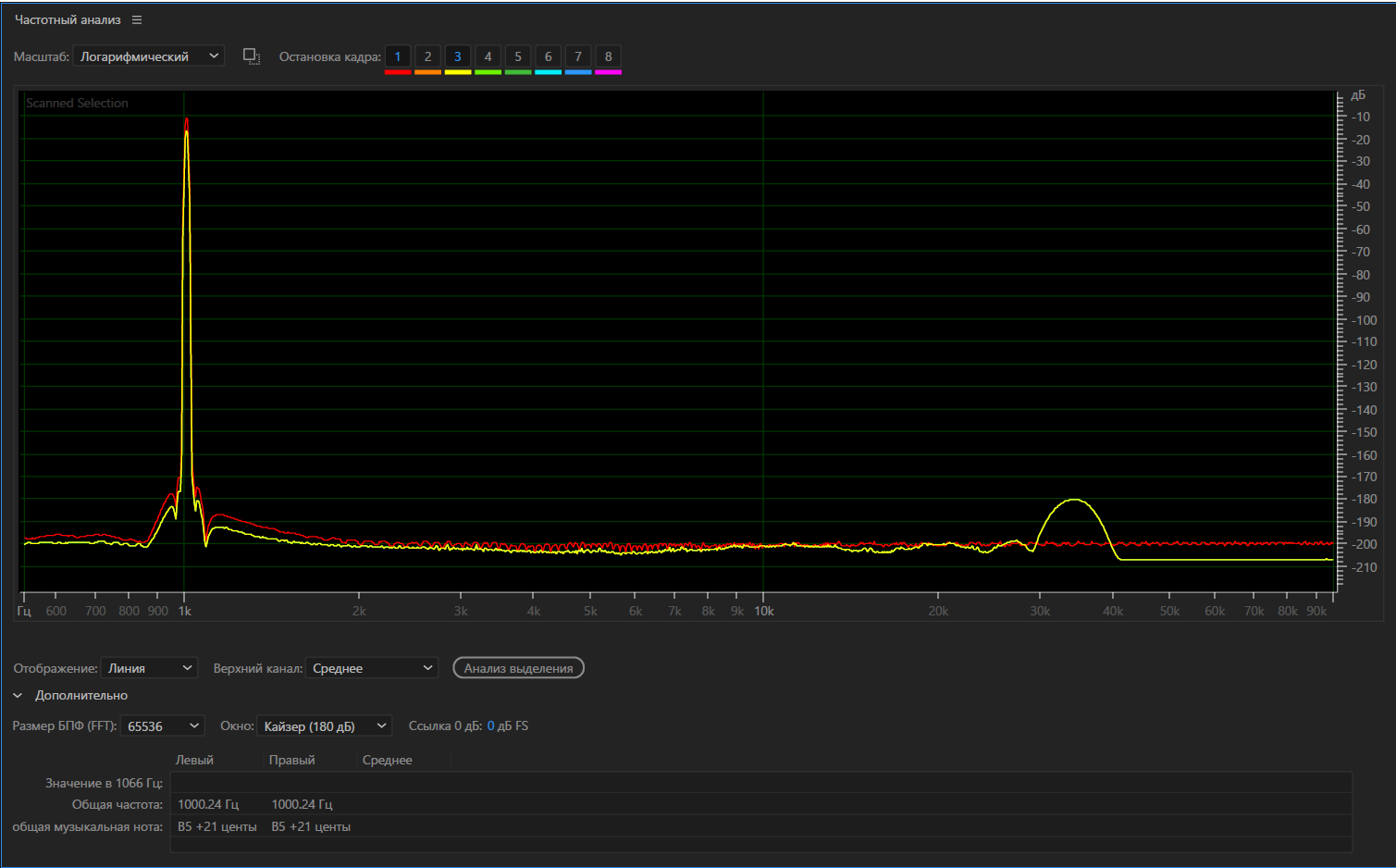

    Чуть чуть не по теме, но где то рядом с топиком....
    Взял файл WAV 192/32 1000Гц. Снял АЧХ. Конфертнул через Saracon в DSD128 и обратно в WAV 192/32. Ещё раз промерял.
    Красный исходный, жёлтый после двойной оффлайн конвертации PCM-DSD-PCM.
    Может забить на все онлайн конверторы? Перконвертить всю библиотеку в DSD и забыть про проблемы. Дисковое пространство сейчас не дорогое.
