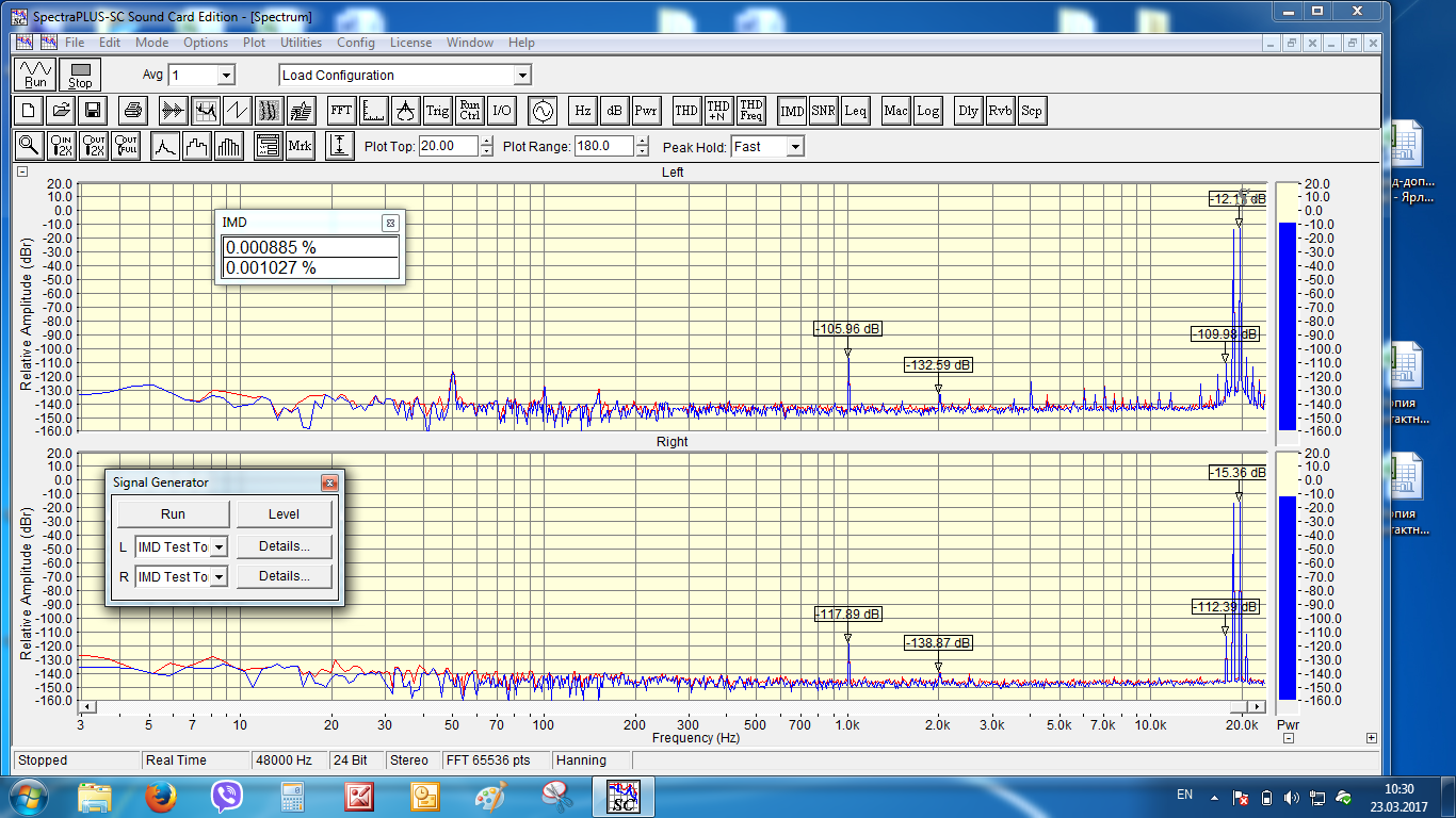

    Типичная картина сразу после сборки:
    ИМИ 18,5+19,5 33Вт+33Вт (пиковый уровень 120Вт), нагрузка 3,3 Ом. питание +/-36В. Тор 60-80Вт.
    усилитель-верхний канал
    и искажения 80% мощности менее 0,0025%.
    Этот проект можно считать закрытым. Все платы проданы.
    Скорее всего таких же точно делать не буду.
