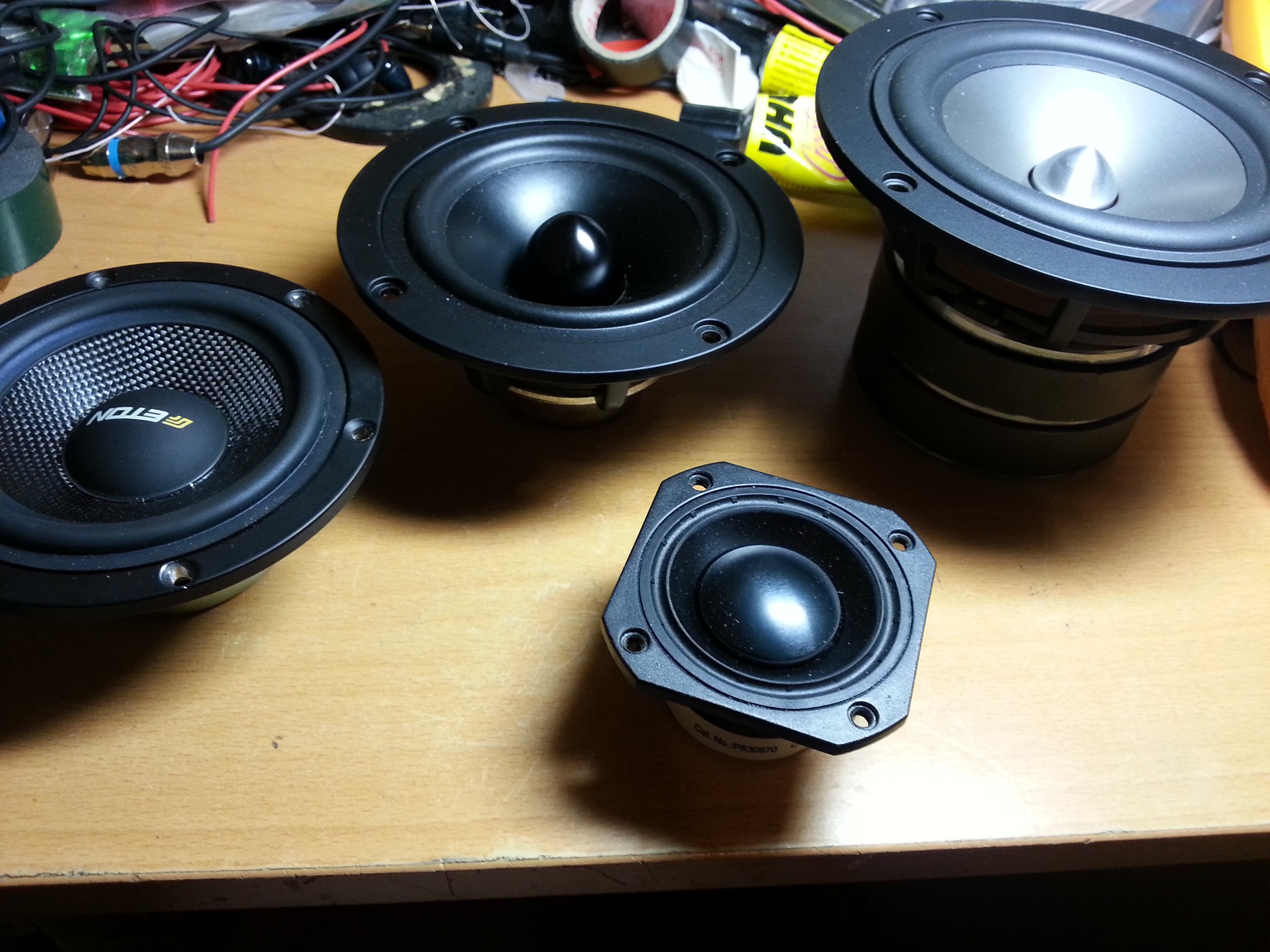

    Давно хотел сделать ( и сейчас хочу ) качественную портативную акустику , теперь стало понятно , что она обязательно должна иметь Bluetooth соединение .Сначала купил и протестировал все , и все самое лучшее в том числе , что предлагает рынок готовых Bluetooth десятки изделий JBL, Harman , Sony Филипс и Джимбокс прочий шлак нет смыла обсуждать (кроме JBL Extrim ) и премиум сегмента Bose Soundlink lll хоть является объективно одним из лучших , но кривоватый глухой звук искореженый DSP (DAC во всех Bose и в Denon Envaya cirrus logic cs4350 ) процем и тупыми динамиками усилители 2 шт tpa3110 включены мостом на 2Ома , Bose Sounlink Mini тоже самое что и большой Боус но еще более убитая динамика и еще более глухие вч , DAC тот же усилок tpa3118 , Logitech UE Mobile Boombox из недорогих компактных лучший естественный сбалансированный звук звук тут (DSP от Вольвсон WM8978G нормально настроен ) , но слабый бас и усилок pam8403 дает цифровые артефакты на горомкости выше средней и номер из премиум 1 Denon Envaya Mini Денон безусловно лучший самый естественный сбалансированый и качественный звук и при этом самый компактный и давление для такого размера отличное , бас , высокие сч все отлично DAC такой же как у Bose cirrus logic cs4350 усилитель tpa3118 (что старанно в нем только одна батарейка 18650 то есть 4 вольта ) .

ID:	256554 Потом долго выбирал динамики от стандартных 5" до микроскопических 1" Нажмите на изображение для увеличения.

ID:	256565 сперва сделал акустику на Aura NS3 ( самые басовитые 3" широкополосники наверное не ошибусь добавив в мире ) и твитеры Vifa dq25sc16-04 использовал сначала усилитель ta2024 Нажмите на изображение для увеличения.
ID:	256566 получилось великолепно по звуку , но негромко TA2024 не мог раскачать 8Ом Aura .В качестве питания использовал 6 аккумуляторов 18650 Sanyo включенных последовательно -параллельно через плату защиты BMS на 11.1 V .

    Переделал полученую акустику почти полностью заменил усилитель на ta2020 а твитеры на Хейлы Dayton Audio AMT Mini-8
    (просто великолепные твитеры в 4 полосы или к широкополоснику уровня Hifi с невысокой чуйкой ) Нажмите на изображение для увеличения.
ID:	256576получилось тоже что и впервый раз отменный звук глубокий бас , очень приятный сбалансированный звук , только чуть громче и благодоря Хейлам великолепый воздушный рассыпчатый верх .После последней переделки сделал выводы что Аурам нужен усилитель мощьней , что такого размера акустика уже является портативной только в рамках дом можно переносить из комнаты в комнату на кухню в ванную , или поездка на машине в остальных случаях они никакая не портативная , и даже в таком формате для удобства ей необходим модуль Bluetooth .Теперь решил реализовать реально портатив на самых лучших динамиках типоразмера 2" Peerless 830983 и 2.5" SB acoustics sb65wbac25-4 все купил и пассивные радиаторы фирменные качественные Peerless и аналогичные тем что стоят в Bose soundlink mini , модули Блютуз пару топовых видов и 1 так себе усилков набрал tpa3116 tpa3118 уже с модулями и качественные без и даже темброблок BBE на 1075CP . Пока все это собрал в тестовых версиях и опробовал разные варианты
