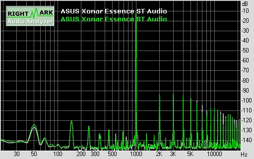

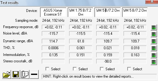

    Первые 4 раза проблем не было. Замер показывает Кг около 0.018...0.021%(нагрузка 7.2 Ом, амплитуда 5 Вольт). Вместо 0.003% положенных.Нажмите на изображение для увеличения.

ID:	148968Звуковка не причем: там что то около 0.0007% ((Нажмите на изображение для увеличения.
    А что здесь за рекламная ХРЕНЬ присутствует в моем сообщении???
    Возможно виновата конструкция (рациональность мотажа), качество комплектующих. Можно конечно предположить, что в НИКФИ намудрили, но некомпетентность вряд ли(может обман?). У меня конкретных измерений нет, только товарищи, которые результаты не сохраняли, говорили, что всё как и заявлено.
    Замер показывает
    Кстати, отличное подавление пульсаций питания! Они совсем не просматриваются. Присутствуют только наводки, и то, на вполне низком уровне. Высокий уровень искажений, при этом, говорит о какой-то проблеме в УМ, но конструкция, почти наверняка, хорошая.
    ---------- Добавлено в 19:30 ---------- Предыдущее сообщение в 18:32 ----------
    Очень высокие искажения, даже хуже, у меня получились как-то раз, когда на выход УМ, я прилепил индуктивность на ферромагнитном сердечнике, вместо индуктивности без сердечника (это был не аудио-УМ). Вторая гармоника, получилась на уровне -70 дБ. Когда индуктивность убрал - эта же гармоника опустилась, приблизительно, до -100 дБ.

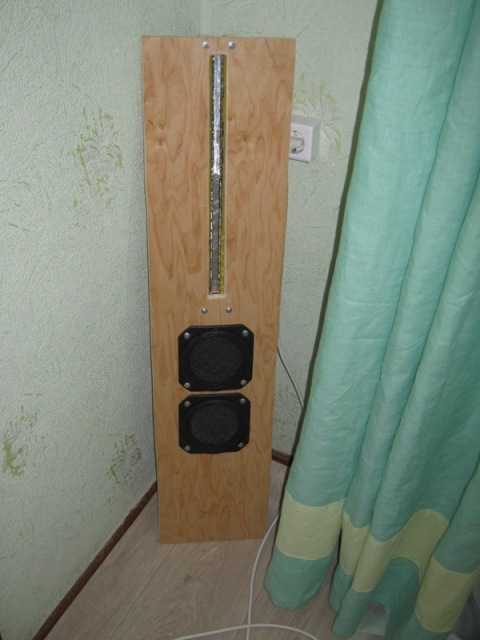

    Спасибо за ответ. Я не сторонник чего либо, пока сам не услышу/увижу отличие. В данный момент прислушиваюсь к музыке, воспроизводимой этим УМ на таком вот макете:Нажмите на изображение для увеличения.
    Там самодельный ленточный СЧ/ВЧ излучатель. И два послед. вкл. мид_баса 30ГДШ-28 с сотовыми диффузорами. Частота раздела -ок.1 кГц. УМ Агеева "любит" 8 Омную нагрузку. На 4 Ом Кг, по словам автора, возрастает. Поэтому всегда подгоняю под 8-ку.
