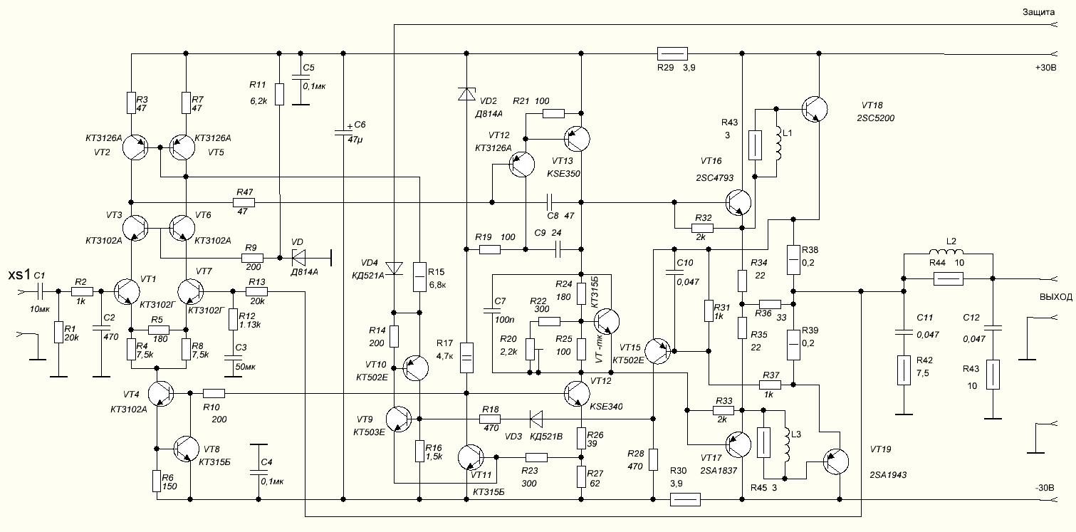

    Уважаемые форумчане. Тоже являюсь обладателем сего чуда. Работал несколько лет пока в один прекрасный день не ушел на возбуд и спалил ВЧ динамик одной АС. Обзор внутренностей усилителя отбил желание восстановить усилитель в исходном виде. Так и хочется сказать, что создание сего конструктива является "происками" империалистов или умышленным откровенным вредительством. Мало того, что длину проводников до выходников сделали максимально возможной для данных размеров корпуса, к длине этих проводников еще добавляется длина дорожек на печатной плате, которые тоже немалые. К тому же конструкцию сделали такой, чтобы при оставлении штатных радиаторов сделать очень неудобным размещение самодельной печатной платы УМ приемлемых размеров. Не знаю, смогу ли найти время и решимость на осуществление, появилось желание спроектировать свою печатную плату так, чтобы максимально сократить длину проводников до выходных транзисторов, возможно убрать их вообще. На выходном каскаде применить 2 Тошибы вместо 4-х транзисторов. В связи с этим обращаюсь с большой просьбой к специалистам, ответить на некоторые вопросы, касающиеся принципиальной схемы этого усилителя.
    1. Каково назначение резистора R36. Как скажется на работе усилителя соединение этого резистора с общей точкой резисторов R38, R39?
    2. Как скажется на работе усилителя уменьшение рабочего тока усилителя напряжения на VT13, VT14 с 40 мА до 10 мА? Это для возможности исключения теплоотводов.
    3. Чем вызвано применение в усилителе СВЧ транзисторов КТ3126А? (VT2, VT5, VT12) Необходимость или пристройка неликвидов?
    В общем получается mark-2, только добавлен каскад на VT3, VT6.
    ---------- Сообщение добавлено 21:41 ---------- Предыдущее сообщение было 20:41 ----------
    Получается примерно такая схема.

    Здравствуйте! Достался мне этот усилитель за дешево. Взял его для эксперементов так сказать, ну и чтобы скучно не было. Возникла такая проблема, регулятор громкости развалился, регуляторы темброблока в плохом состоянии. Появилось желание сделать новый предусилитель с темброблоком. Сделал вначале на ne5532, не понравилось. Может кто подскажет какой пред с темброблоком сюда подойдет , какой именно собрать. Оу есть ne5532 и ne5534.
    ---------- Сообщение добавлено 18:45 ---------- Предыдущее сообщение было 18:25 ----------
ID:	310434 собирал по этой схеме
  21. #140
    Новичок Аватар для Kolya
    20.01.2017
    86
    По умолчанию Re: Не стоит выбрасывать Кумир 35У-102С-1
    Решилась моя проблема с предусилителем на ne5532. Была ошибка в монтаже, исправил, всё стало даже очень. Может кому то будет полезно, с новым предом звук действительно лучше, и заметно. Есть у меня еще кумир у-001, так в сравнении с ним, этот кумир стал звучать значительно лучше. Как с этим всё доделаю, на кумир у-001 так же заменю пред с темброблоком.
