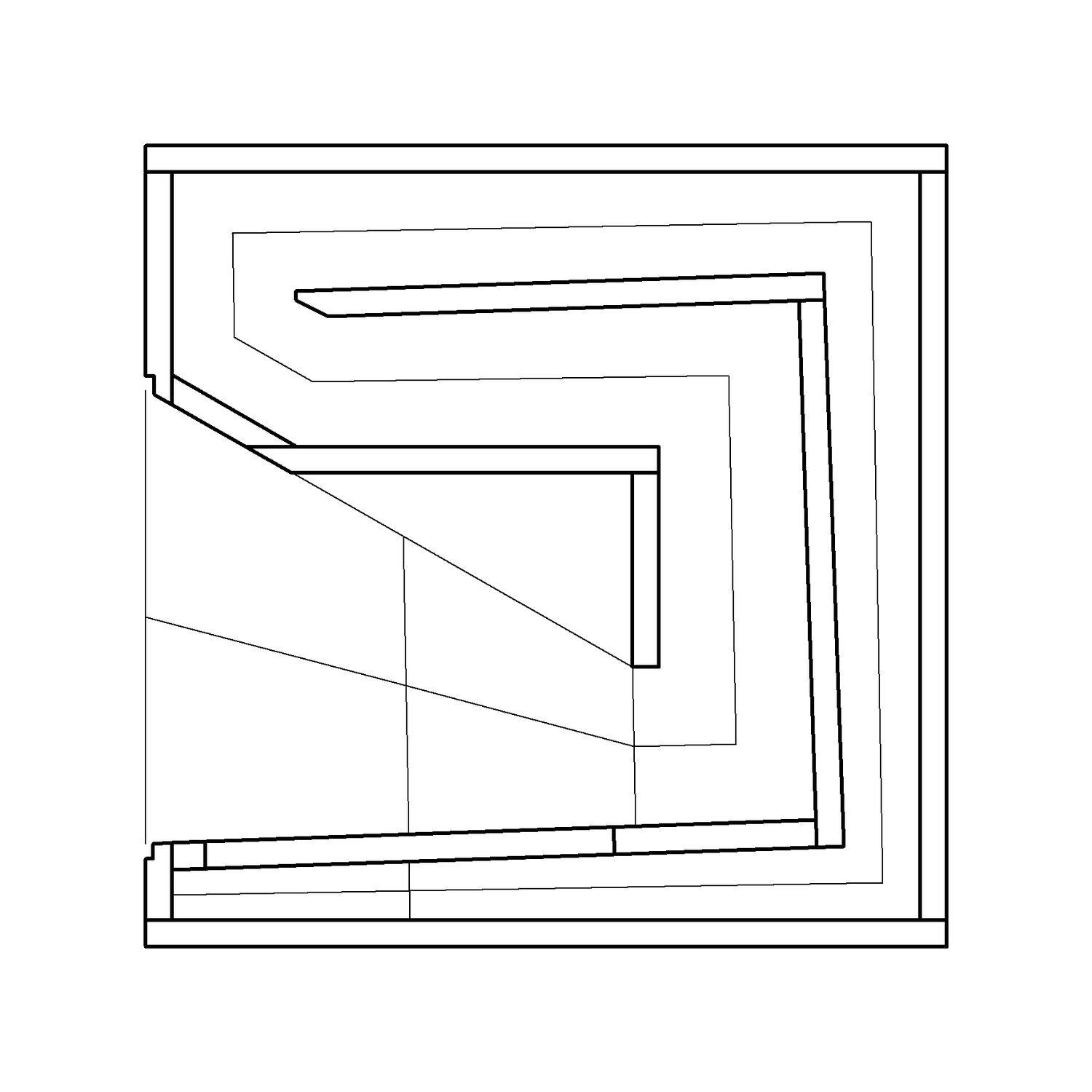

    Я думаю, друзя, что назрела уже такая тема.
    Последняя разработка Димы Тумасова micro horn 12" всколыхнула ряды лабухов, которым часто приходится менять своё место дислокации. Маленький, компактный сабик с приличным звуковым давлением - это как раз то, что нужно нашему брату. Все спрашивают чертежик, которого пока нету, да и вряд ли мы дождёмся милости от разработчика. И это понятно, и никто его за это не осуждает.
    У Мартинссона есть варинты для 10" головы и для 15" головы, а вот как раз 12" варианта у Мартинссона почему-то и нету. Посему было принято решение восполнить этот пробел. Спасибо товаришу Андерсу Мартинссону за прекрасную идею.
    Но, ближе к делу.
    Посидев с недельку ато и две за компом и немного изучив HORNRESP я кажется нашел оптимальный вариант конструкции микрика.
    За основу был взят THAM10, который разработал товарищ Anders Martinsson.
    http://www.martinsson.cc/blog/index.php?m=02&y=11
    Но 10" динамик - это для нас слабовато, поэтому перехимичил его на 12". Первая попытка, результаты которй есть в соседней ветке была не совсем удачной, поэтому пришлось более скурпулёзно вникнуть в суть вопроса.
    Вот такая картинка получилась:
Название:	THAM12 M1201.jpg
    Сразу скажу. Мой вариант несколько отличается от того, что сделал Дима. Это только общая картина.
    Предполагаемые габариты его: Ширина 44 см, Высота 55 см, Глубина 55 см.
    Картинки из Хорнреспа и более детальный чертёжик выложу немного позже. Ещё не успел проставить размеры.
    И ещё. Так как брэндовые головы мне недоступны изза их непомерной стоимости, рассчёты делались под голову MAG M1201, в надежде на то, что этот динамик со своей задачей справится так же успешно, как и в MTH-30.

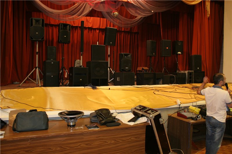

    оффтоп дочитал до конца сранительный тест сабов ) на plus-msk.ru картина интересная получается относительно тапка.
    http://forum.plus-msk.ru/showthread....148958&page=16

    Итоговаятаблица сравнения сабвуферов (суммарный балл, поставленный каждым участником встречи) на фото (фото чуть выше выкладывали) слева-направо.
    1. RCF 18* BandPass (активный) - 163
    2. Electro-Voice ZXA1 (2шт по 500вт.) (активные) - 148
    3. RCF SUB 705 15* BandPass (активный) вес 32кг - 189
    4. Миниковш TDA Scoop 18* (пассивный) - 195
    5. Разборный саб от Петра Пименова 15* Фазоинвертор (активный) вес 35кг (21/14) - 187
    6. Кубо 12* B&C (пассивный) вес 33кг - 192
    7. Кубо 10* Faitale (пассивный) вес 22кг - 149
    8. Тапок B&C 12* (пассивный) вес 32кг - 197
    9. Кубо 12* Beyma (пассивный) вес 27кг - 192
    10. ФИ 15* (больше точной инфы не написано) (пассивный) вес 30 кг - 163
    11. BandPass 12* B&C (пассивный) вес 30кг - 158

    без критериев, за которые ставили баллы тест - ниачём.

    Яж ссылку дал. Вес габариты давление полоса вниз.

    там кто как оценивал. кто отписался - это весомый аргумент... кроме того, от местоположения сабвуфера многое зависит. А стояли они все в разных местах, как я понял.
    По тестам получается самое эффективное офомление МТХ 12" на динамиках Бейма, БиС, ставший нынче модным Чиаре, но модели динамиков никто не указал. Так же не учитывалась: мощность динамиков, термокомпрессия. Поэтому правильно сказать что учитывалась "чувствительность" а не "давление". Так же в тесте не принимали участие динамики Файтал 12" 15" - было бы интересно... Кто-то писал тут что они лучше бис и беймы, но, правда, я так и не понял в каком именно оформлении: кубо, ТХАМ...

    На поверхности я бы обратил внимание, как всех уделали средненькие фирменные сабы: на первых трех местах ВСЯ фирма из теста. О чем нам это говорит вообще? (я серьезно)

    Ну этож любители тест делали а не манагеры придётся читать много взвешивать все мнения ))
    Ну вот один из отзывов если поможет. Я физичеcки не могу весь форум сюда скопировать.

    Фирмы в лидераъ не видел. Все высшие балы собрал самопил. Я про субы.
