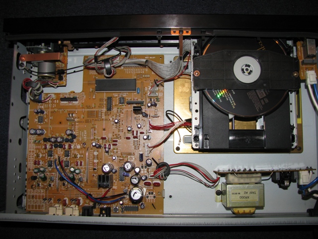

    Аудмиоманьяк прововедует установку ферритовых клипс на аналоговом проводе питания между БП и платой ЦАП. Стало мне интересно, а как делают производители? Начал смотреть фотки внутренностей разных CD плееров и увидел, что они в основном ставят клипсы или кольца между вторичной обмоткой сетевого трансформатора и входом БП, т.е. на переменном напряжении, а не постоянном. К примеру вот: http://soundex.ru/uploads/post-1811-1203669498.jpg
    http://soundex.ru/uploads/post-10413-1202061010.jpg
    А вот здесь хорошо видно: http://soundex.ru/uploads/post-10413-1202060924.jpg
    что клипсы одеты не на все провода между БП и платой ЦАП. Я подозреваю, что они одеты на провода цифрового питания, а на аналоговое не одеты.

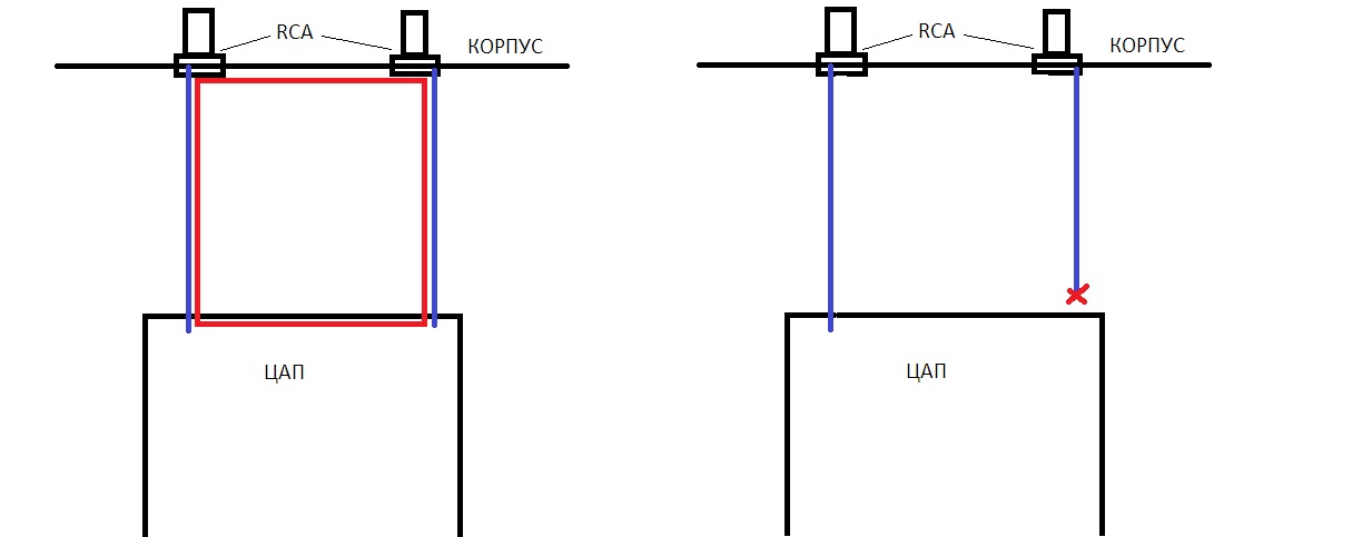

  13. #1332
    energy audio Аватар для energetik
    09.11.2009
    Россия, Тула
    1,585
    По умолчанию Re: ЭМС, борьба с помехами
    DAC AXE (Федоров) и SIA_2 (С. Агеев)
    выходные RCA не изолированы от корпуса?
    По земляному проводу не получается петля с довольно приличной площадью?
    Так а может быть там шасси соединяется с землей только через выходные RCA гнезда. Тогда земляной петли быть не должно.
    петли быть не должно, если соединение только одним проводом в одной точке.
  17. #1336
    вполне может так и оказаться в том случае, если действительно только на клеммах соединена земля с шасси и нигде больше
    я про это:

  19. #1338
    13,197
    Ничего определённого по этому поводу не могу сказать, т.к. не в курсе, как у них разведена земля в ЦАПе....
    В любом случае, заземление сигнальной земли разъемов входа/выхода на корпус - неудачное решение, уровень наводок от электросети будет высок.
    Лично у меня в ЦАПе с корпусом соединена точка, ближайшая к соединению аналоговой и цифровой "земель". Выходные провода обоих каналов перевиты между собой, чтобы не было петли.
