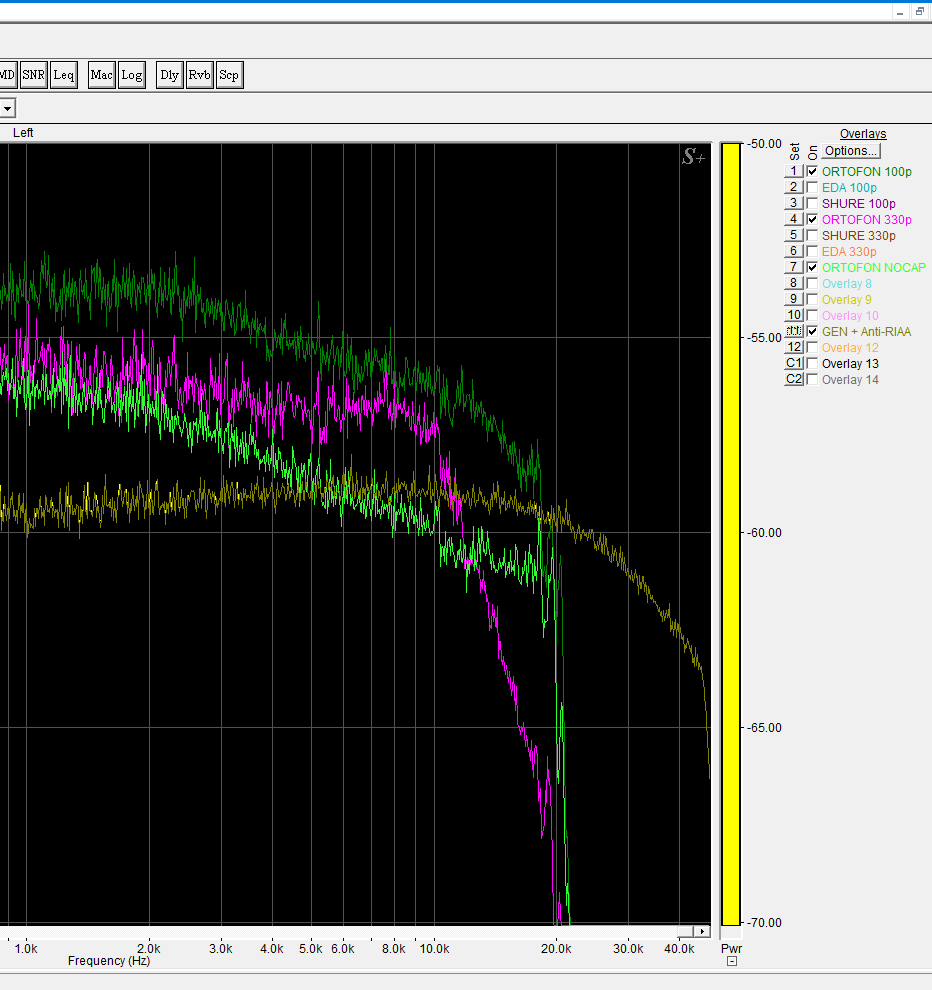

    По умолчанию Re: Винил корректор от Никитина
    Цитата Сообщение от Sonic5309 Посмотреть сообщение
    Это почему же ? Вот отсюда пожалуйста поподробней.
    В Коре, насколько я помню апериодической коррекции нет (убирающей необходимость настройки входной емкости под голову). А без этого оно примерно так:
    P.S. Я вообще не понимаю, чего на этой Коре свет клином сошелся. Если делать на транзисторах (а это без меня), то последний суховский вариант намного лучше.

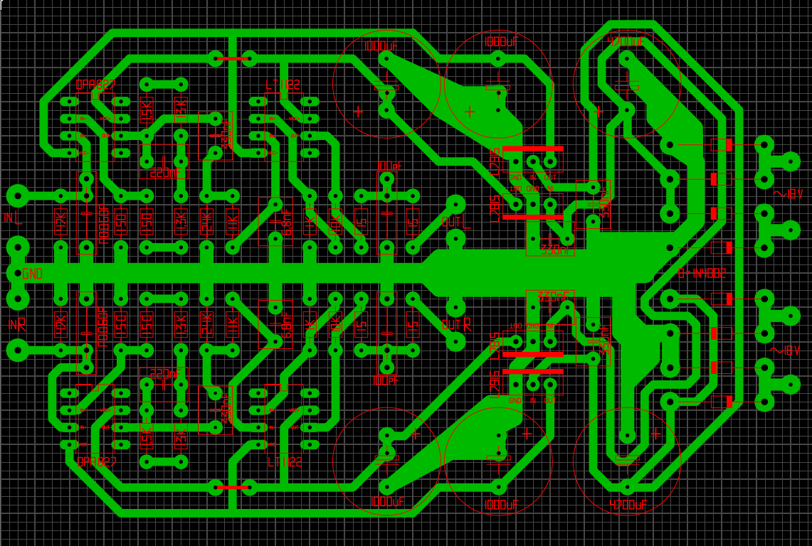

  15. #1294
    Свой.
    Общая топология стандартная для последний десятилетий:
    усилитель-пассивная коррекция-усилитель.
    Вариантов на такую топологию тут много было.
    Что то типа этого?
  16. #1295
    39,145
    Это топология печатной платы, а я про топологию схемы.
  17. #1296
