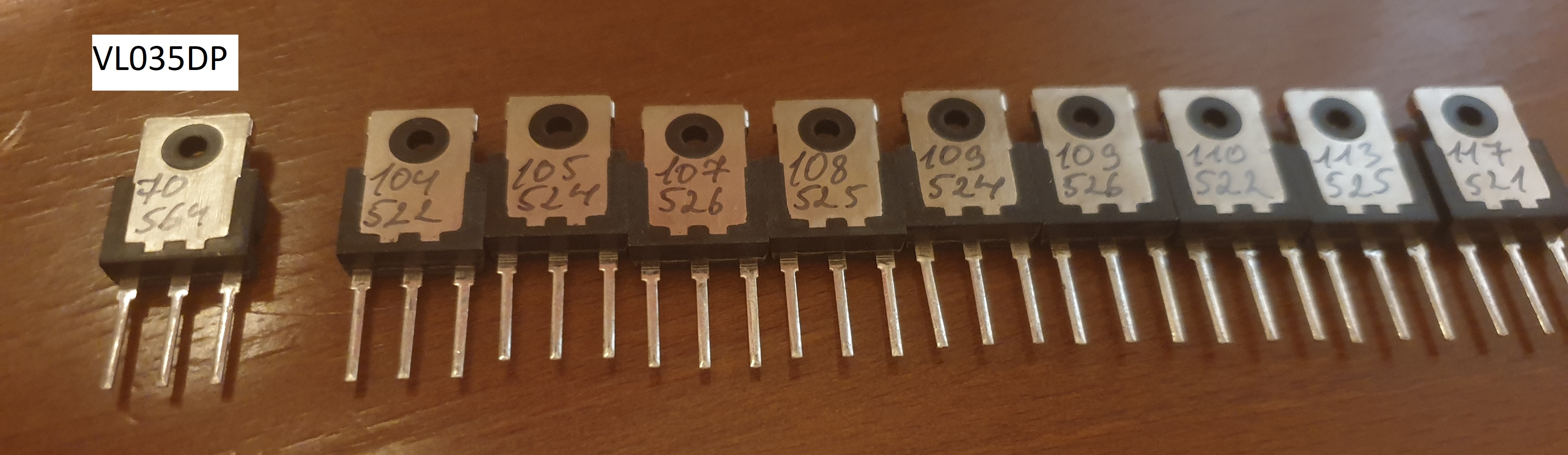

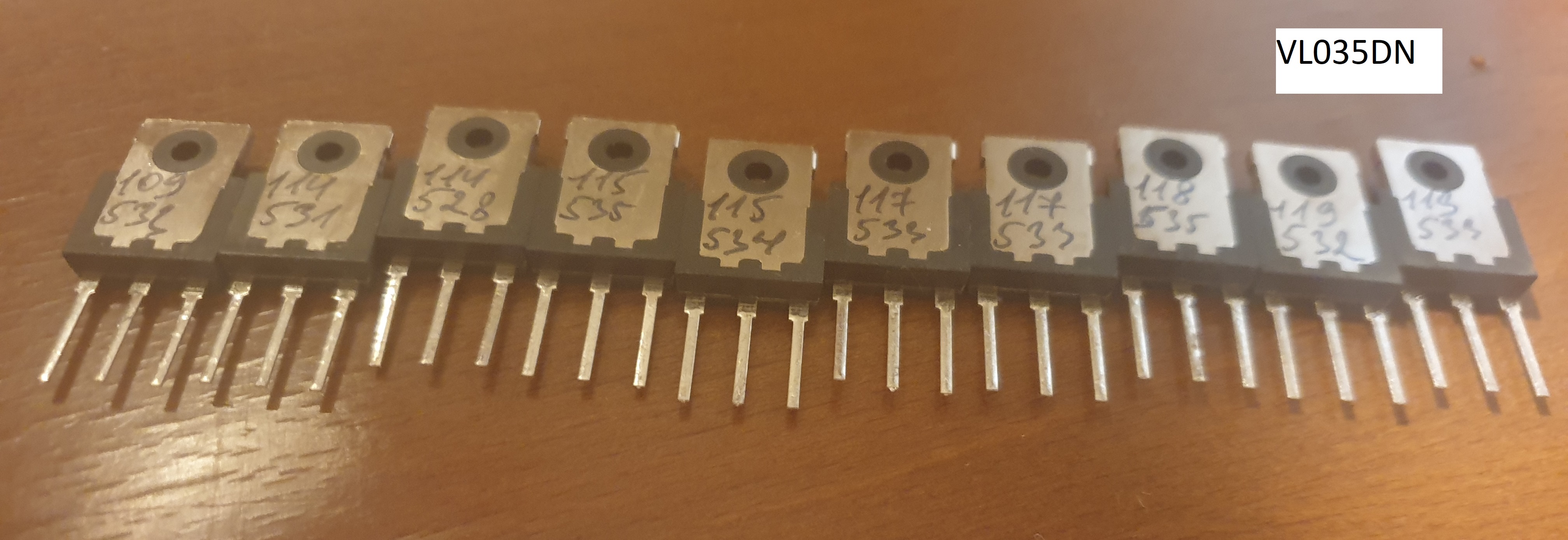

    PS купил по десятку электровозов ВЛ35. Бэта на малом токе с разбросом несколько единиц, база эммитер - несколько милливольт (тоже единицы). Так что подбор в пары/тройки упрощен.
    НЕ реклама, покупал вот тут: https://s-10mitino.ru/s-10/prais/?q=VL035D
    Это с подбором? Я брал у производителя, разброс больше, у VL035DN до 40 единиц, у vl035DP порядка 20 единиц.

    Без подбора, это уже дома мерил. Выпуск апрель 22 и октябрь 21 - как на фото в яндексдзене - видимо других и не было.
    Лужение выводов - страшное, как ядерная спецоперация.

    Подбираю транзисторы в пары, идут кучно. Измерил пару сотен. У VL035DP бета, при 15ма, от 90 до 110, у VL035DN разброс больше, от 70 до 105. Выход за эти границы большая редкость. Но в общем, у DN(npn) статистически h21e на 5-10 единиц меньше, чем у DP(pnp).

    Странно, у мну - наоборот.
    С отклонением попался 1 из 10 PNP.

    Вывели 14 пластин PNP.
    Порядка 9800 кристаллов.
    Передаем на сборку.
    Все ровненько по коэффициенту для рпр.
    Результаты замеров на пластинах :
    В / Uкэ / Uкб / Uэб
    №14 - 75-80 / 240-250 / 240-250 / 6,0-6,5 /
    №08 - 80-85 / 240-250 / 240-250 / 6,2-6,5 / контрольный процесс
    №05 - 75-80 / 230-240 / 230-240 / 6,0-6,2 /
    №07 - 70-80 / 240-250 / 240-250 / 6,0-6,5 /
    №09 - 75-80 / 240-250 / 240-250 / 6,0-6,5 /
    №11 - 70-80 / 230-250 / 230-250 / 6,0-6,5 /
    В / Uкэ / Uкб / Uэб
    №12 - 80-85 / 230-240 / 230-250 / 6,4 /
    №02 - 70 / 240-240 / 245-245 / 6,3 / Контрольный процесс
    №01 - 90 / 235 / 235 / 6,4 /
    №10 - 85 / 240 / 240 / 6,4 /
    №04 - 85-90 / 235 / 235 / 6,4/
    №13 - 85-90 / 240 / 240 / 6,4 /
    №03 - 85-90 / 240 / 240 / 6,4 /
    №05 - 85 / 240 / 240 / 6,4 /
    А теперь послушаем, что да как, зачем столько много штук и маленький коэффициент усиления.
    ---------- Сообщение добавлено 16:28 ---------- Предыдущее сообщение было 16:12 ----------
    Еще раз повторяю, когда в России научаться в красивые корпуса ТО-218, ТО-247 делать качественную посадку кристаллов и контролировать это качество, только тогда готов перейти на эту линейку.
    Увы пока есть красивая обвертка, а качества нет, если хотите поспорить, я готов....

    Качества чего нет? Сумбурно как-то изложено. Что скажете про эти выпуски Ваших транзисторов? Можно их использовать или деньги на ветер? Параметры в даташите очень достойные...

    Не стоит беспокоиться, местный юзер Prophetmaster cвоим простеньким усилителем на наших VL035 cпокойно уделывает весьма и весьма недешевые и породистые усилители наших заклятых партнеров. Воронежский корпус псевдо-TO-247 , хоть и занятно выглядит, имеет весьма неплохой теплорастекатель и Tмах=175 град С. Разброс параметров в реале очень маленький, меньше, чем у многоэмиттерных Onsemi , лужение выводов норм. Наверно, надо перенести корпусировку транзисторов в ваш город имени итальянского прощелыги Пальмиро Тольятти, ведь делаете же вы лучшие в мире наборы корыт с гвоздями на колесах, регулярно просирая деньги, несмотря на грабительские ввозные пошлины на машинушки, вон еще румынские позорные жоповозки мылились мастрячить , но что-то пошло не так. Может с транзисторами получится. псевдо
