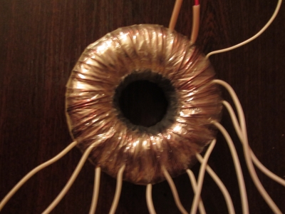

    Фото пока не могу сбросить, поскольку не сделан корпус. Его нужно начертить в компасе и заказать, оплатить, получить и собрать.
    Поэтому сам усилитель собран в старом алюминиевом корпусе от советского мощного стабилизатора питания. Вид и разводка там ужасны. Выложу фото трансформатора, чтобы понятно было, что я не компасирую мозги людям, это действительно тор 200ВА с экранирующей обмоткой, и 6 обмоток для нагрузок 4, 6 или 8 Ом.
    Этот тор используется для 1 канала.
    Собирал я усилитель по печаткам отсюда и по схеме из этой статьи http://cxem.net/sound/amps/amp151.php
    Выложу еще печатные платы канала и электронного дросселя в БП.JLH.rarНажмите на изображение для увеличения.
