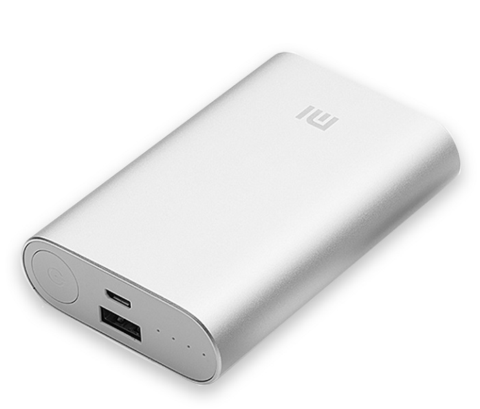

    выясняется, что запитаться от пауэрбанка, не означает автоматически чистое питание. В дискорде у юзера с одним пауэрбанком, остаток вч риппла выше у моего сяоми PLM18ZM в 10х раз! 12.8мВрмс 200кГц против 1.28мВрмс 1.3МГц. PLM18ZM в принципе и не дорогой совсем 25 долларов, так что имейте в виду.
    Самый тихий что у меня был это Xiaomi первой версии на 10000. Не помню точно какие там пульсации, но с теми что сравнивал их там практически нет. Свой отдал, теперь не знаю где ещё таких взять, вроде их больше нет в продаже. В PLM13ZM (mi powerbank 2) так же очень высокие пульсации.
Название:	xiaomi power bank v1.PNG
  9. #1248
    По умолчанию Re: Космос, как технологии в конце концов рвут архаику АР аналайзеров
    Если повербанк активируется кнопкой при подключенном внешнем устройстве, то большая вероятность, что будет чистое питание. А вот если он активируется автоматом при подключении устройства, то будут высокие пульсации от режима "опроса", подключено к нему что-то или нет. У меня пока такое сложилось впечатление.
    Не думаю что это так работает. Просто банки без авто определения нагрузки это старые, может тогда меньше на конденсаторах экономили чем сейчас. А сейчас у всех QC3,0 или другие "быстрые" протоколы, которые умеют напряжение поднимать - при том же объеме уже будет меньше емкости после преобразователя, ведь нужен более высоковольтный конденсатор. Но это все тоже лишь мое предположение, я так глубоко не вникал.
