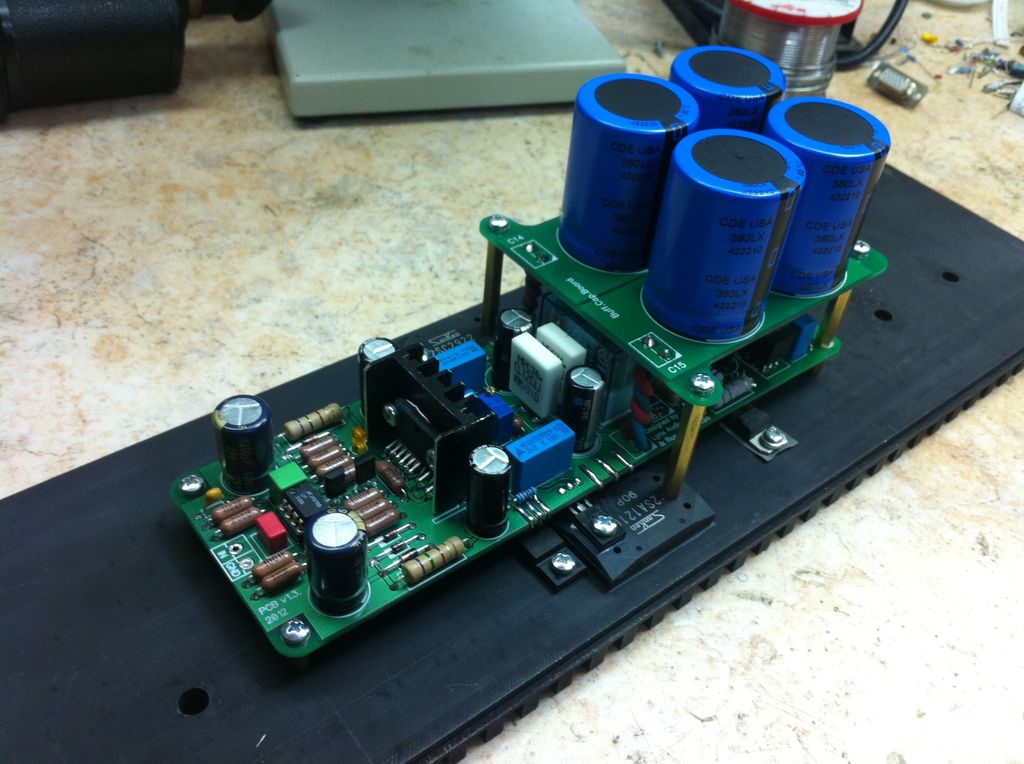

    Эта тема призвана заполнить информационный вакуум, образовавшийся в старой ветке, посвященной драйверу ЛМЕ49810. Как показала история с нашумевшей эпопеей "ЛМ3886, второй заход" - форумчанам интересны ветки, где идет реальная работа, а не симуляторные мерянья пиписьками или теоретизирование, поэтому и появилась эта ветка.
    Итак, немного об истории проекта: после успешных экспериментов с ЛМ3886 мне захотелось двигаться дальше, и сделать усилитель, не уступающий A&R как по формальным показателям, так и по субъективному качеству звучания. В качестве консультанта согласился выступить Дима Андронников, за что ему огромнейшее человеческое спасибо! В результате недолгих обсуждений концепция выработалась следующая: использую ЛМЕ49810 в инвертирующем включении, с настолько низким Ку, какой получится без загрубления коррекции и снижения скорости. В качестве буфера перед ЛМЕ использую ОУ в неинвертирующем включении, выход ОУ умощняю транзисторным повторителем с динамической нагрузкой, как это сделано в ЦАП Lynx D29. В ВК используем старые добрые звуковые Санкены - они позволят использовать всего пару жирных 1216/2922 для работы на требуемой мощности в 60-70Вт на любую, даже самую мерзкую нагрузку с наикривейшим импедансом. Ну и как то само собой родилось название для проекта - "Волжская Рысь"
    Не буду утомлять читателя лишними подробностями, скажу лишь, что была разработана и изготовлена печатная плата первой версии усилителя, несущая на борту выпрямители, защиту и вообще вся из себя навороченная, как мне тогда казалось. Да, я старался, вкладывал душу и мозг, насколько он того позволял на тот момент.
    Получилось вот так:

    Тут то и пришла пора работы над ошибками. Началось чтение теории, макетирование, проверка прописных истин на пальцах и всякое такое. В результате, основная причина провала была выяснена, и я принялся за разработку второй (текущей) версии платы. Компоновка поменялась до невозможности, подход к проектированию был пересмотрен в корне, в результате получилось вот так:
    Понятно, что на фото не установлен еще ВК

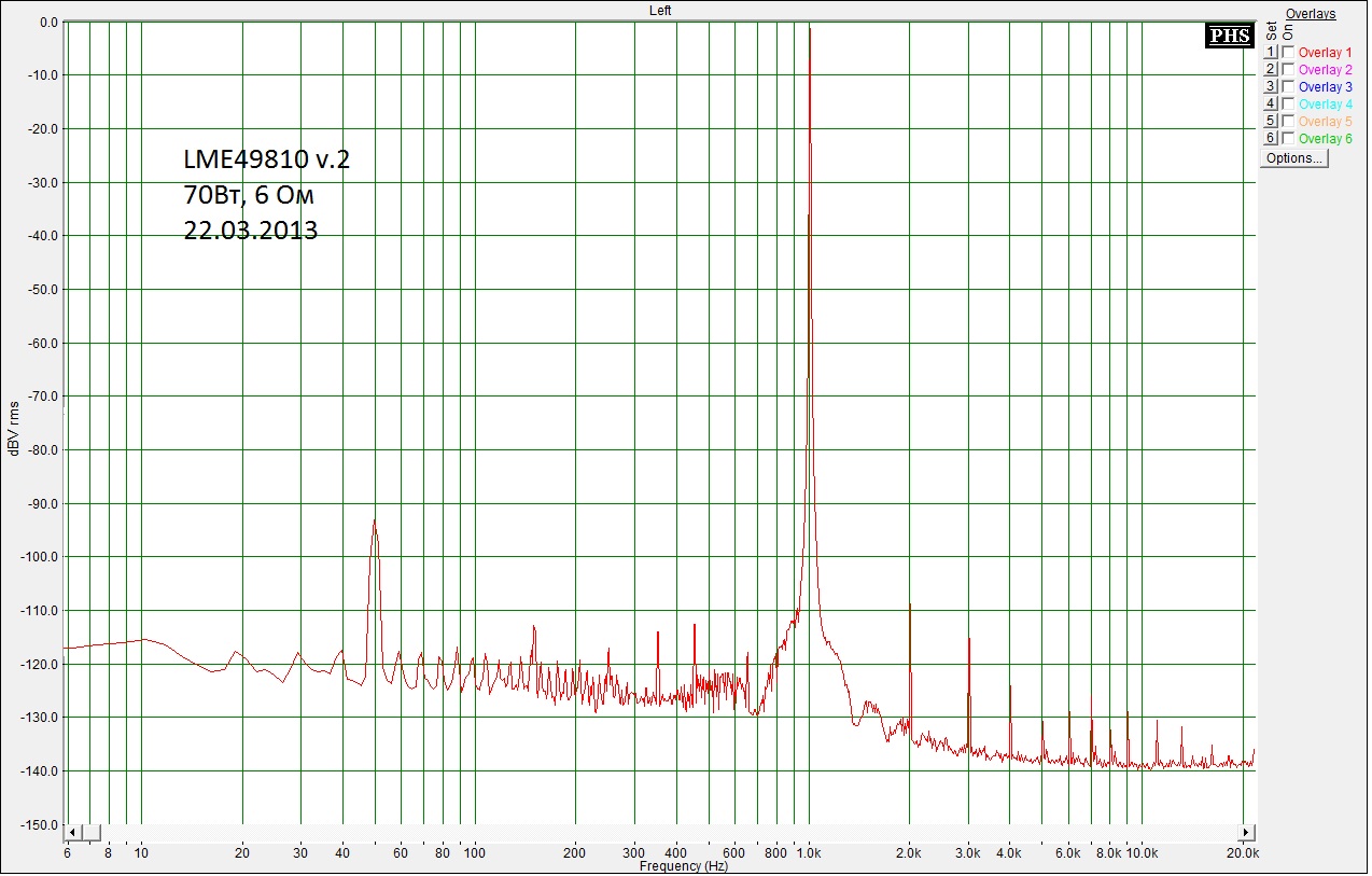

    Макет второй версии усилителя выглядит на сегодняшний момент так:

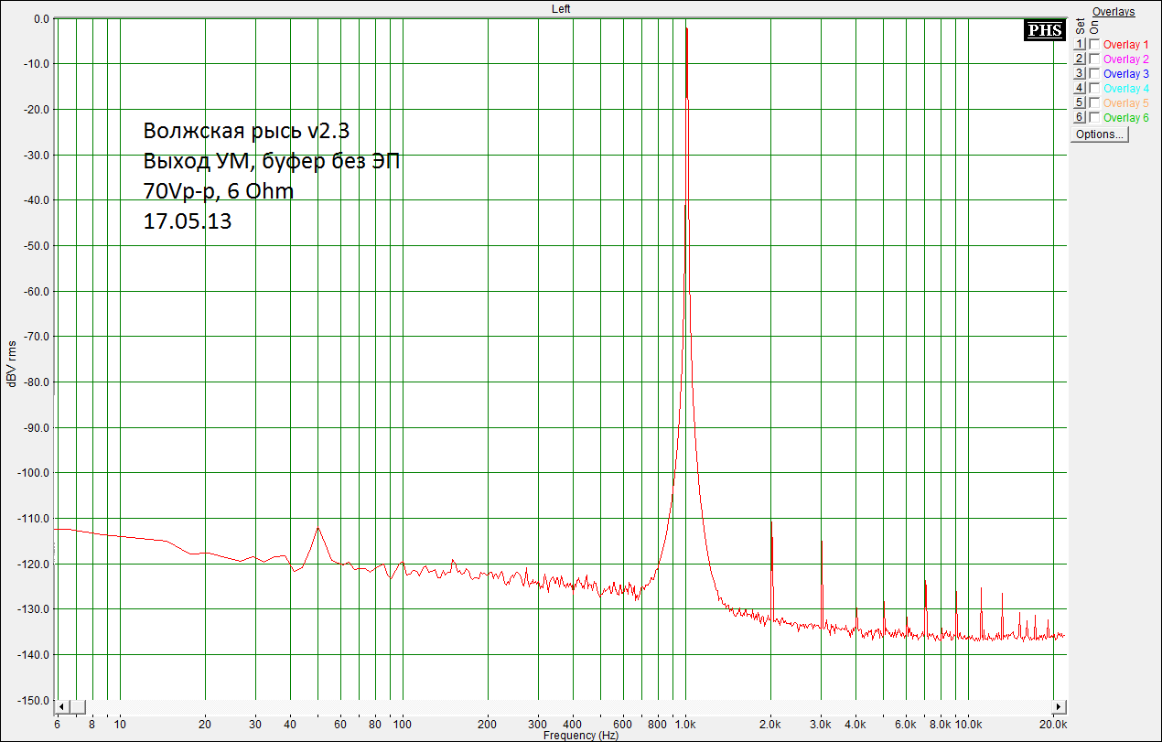

    На сегодняшний день схемотехника выходного каскада и режимы немного изменились, текущая версия 2.3 показывает следующие результаты:

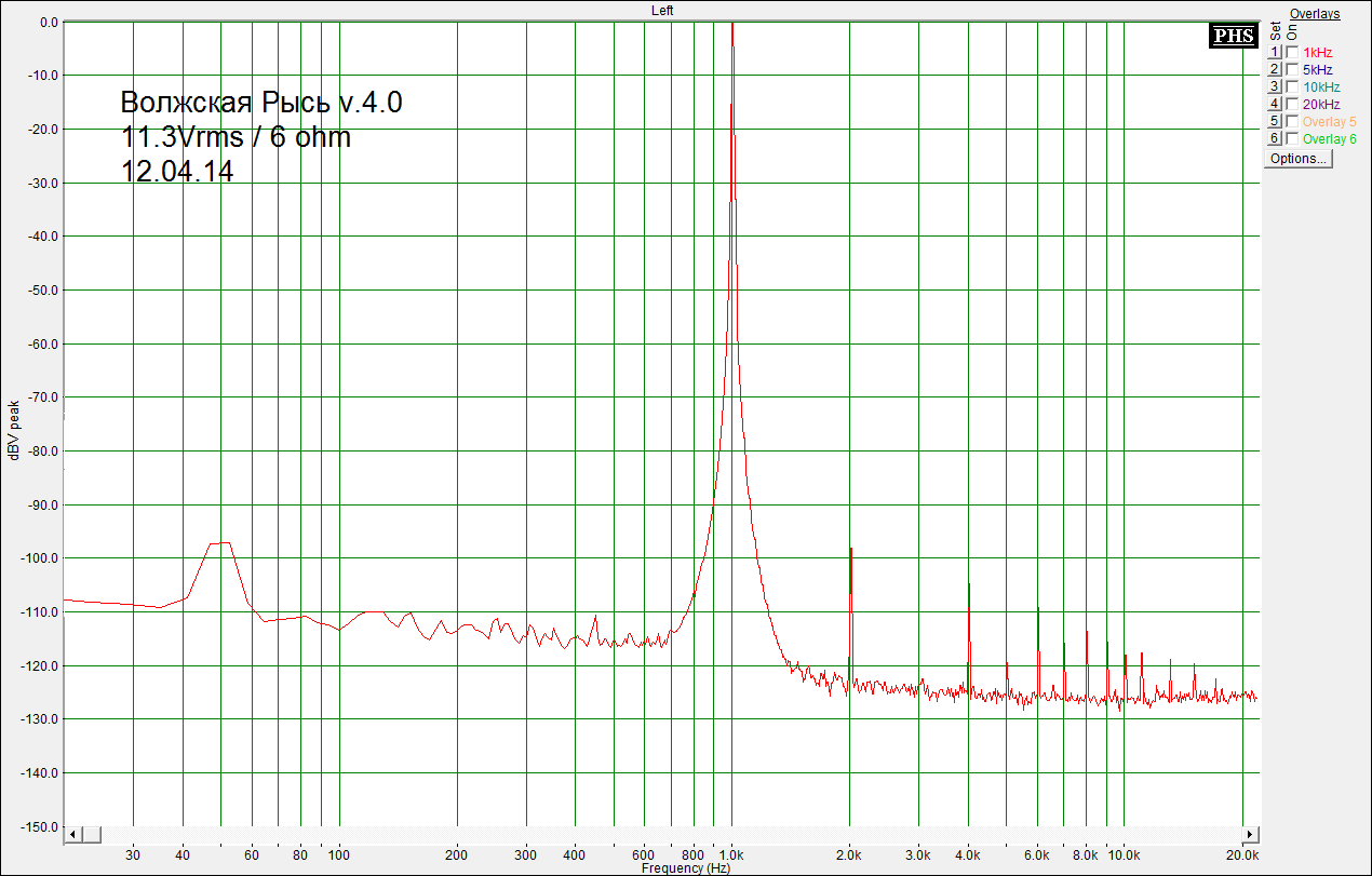

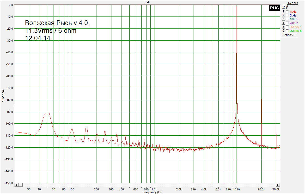

    На скорую руку собрал на фанерке с первым попавшимся трансформатором. Питания катастрофически не хватает, мало того что на ХХ имею всего 35В в плече, так еще и проседает до 31В под нагрузкой. По теплу тоже не все слава Богу - радиатора мало для того, чтобы дать выходникам желаемые 100мА тока покоя. Пока что довольствуюсь 70мА на одну пару.
    Тем не менее, спектры получились довольно интересные - практически, можно говорить о том, что спектр состоит из четных гармоник и довольно быстро спадает.
    Предлагаю рассматривать эти картинки как промежуточные результаты, т.к. макет предполагает некоторые эксперименты с силовыми цепями и питание я всеж таки хочу привести к требуемому.
    Конденсаторы в ВК оденешь и весь твой "волшебный спектр" на этом закончится))). Я так думаю по своей наивности, могу ошибиться.
    Хай-эндЪ не терпит суеты.
  15. #1254
    Давно не заходил
    03.04.2008
    Саратов
    2,281
    По умолчанию Re: Проект Волжская Рысь, или Готовим LME49810, второй заход
    belka, Вадим, что ты имеешь в виду?
  16. #1255
    03.01.2005
    Евродупло
    3,859
    Межбазовые конденсаторы в ВК я имею ввиду. Но не факт. Можно попробовать.
    OP42 в неинверте, с к.у. 3... это очень криво. Несмотря на даташит, уверения про широкополосный CMRR и т.д. Никто меня никогда не убедит, что это гуд.
    Молодец в любом случае.
    До тех пор пока искажения на 10К не станут меньше раз в 10, это скорее всего не существенно. А зачем вообще нужна эта архаика? И за того что он в дип*е?

    Илья! Четные гармоники все же говорят нам о не симметрии? Или я не прав?
  21. #1260
    Давно не заходил
    03.04.2008
    Саратов
    2,281
    Или о взаимокомпенсации 3й гармошки при измерениях. На 10кГц то третья есть, с ожидаемой амплитудой причем.
