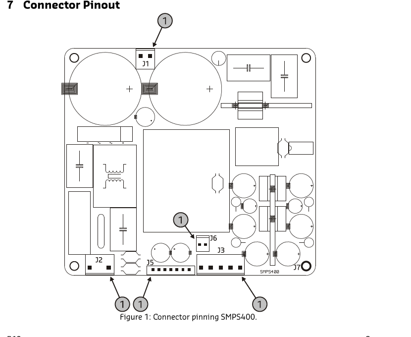

    Спасибо, в блоке питания в разьеме J3 в принципе понятно, подключаю все 5 выводов, а вот с J5м, он в принципе нужен для юсд400оем? или можно пока не заморачиваться? Вложение 285457 Вложение 285458
    И ещё, нашёл вот такой кабель с разьемом: Вложение 285460 пойдет для начала? больше 10- 20ватт не требуется
    J5 предназначен для питания буфера, используйте по своему усмотрению. Шлейф используйте разве чтобы просто опробовать модуль, причем минимально возможной длинны. Лучше всего сделать переходник или "носитель" для модулей.

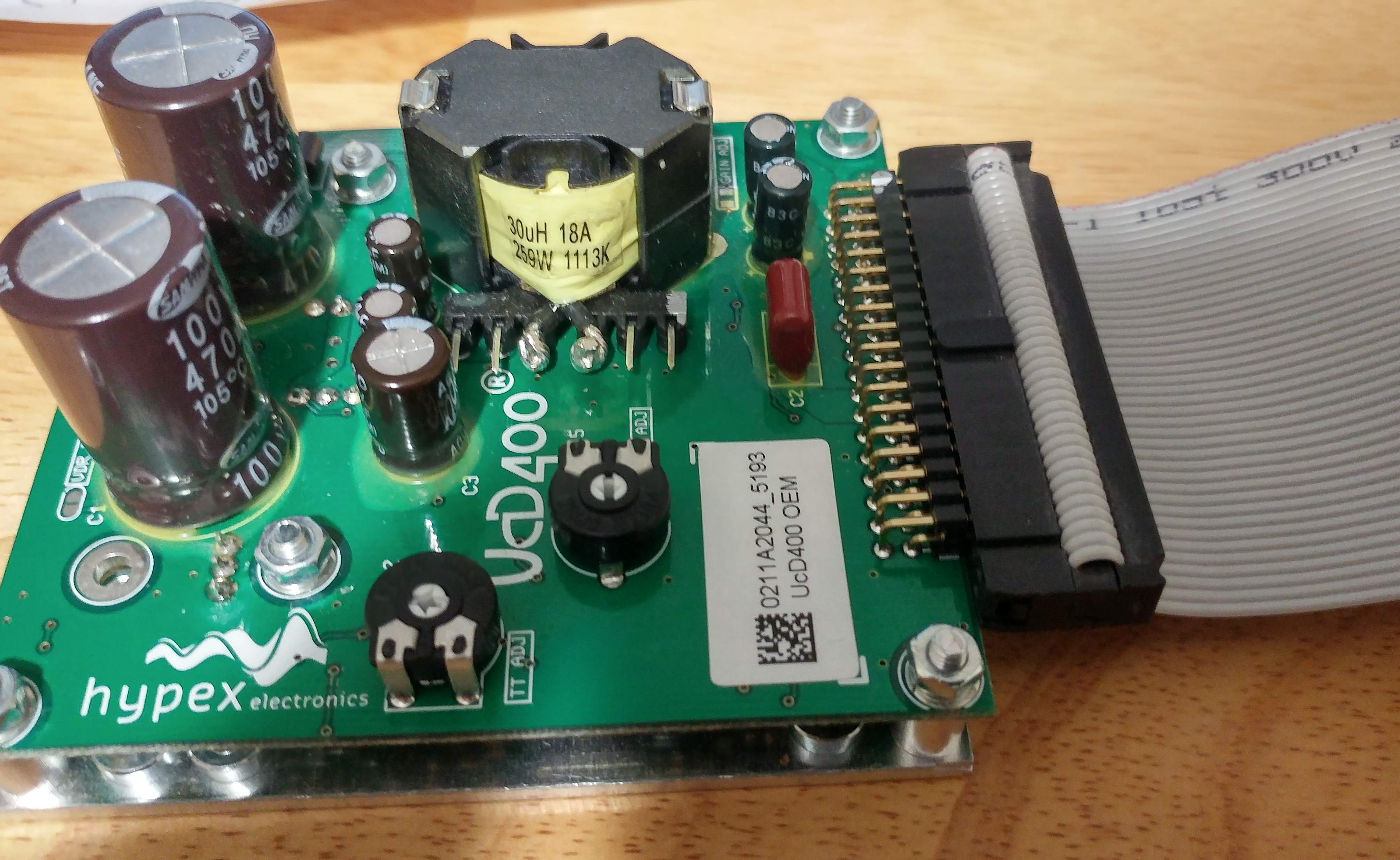

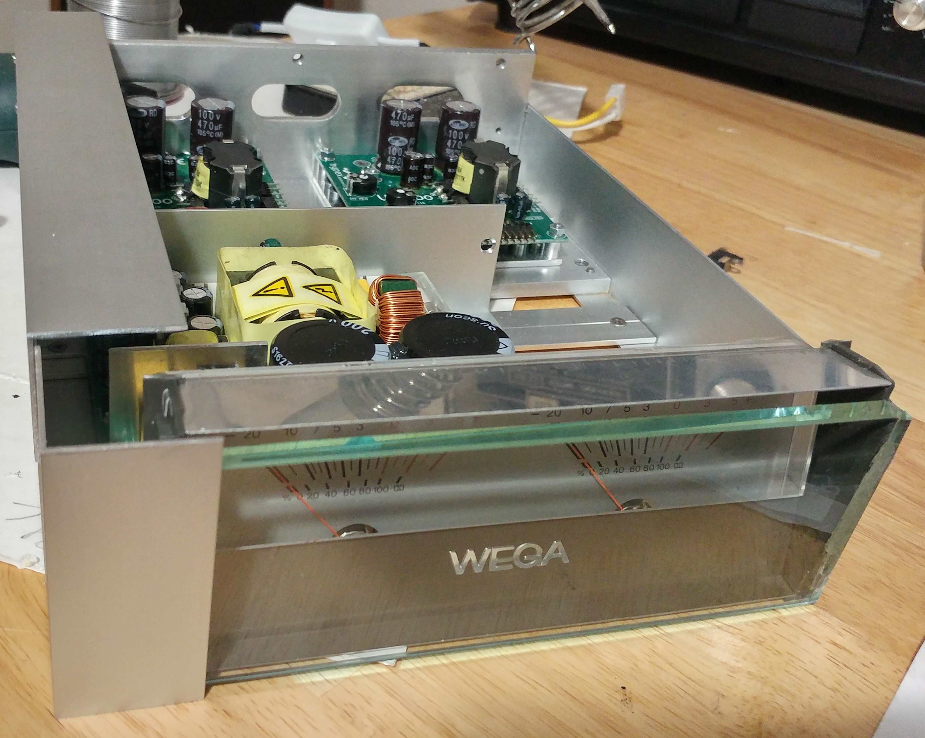

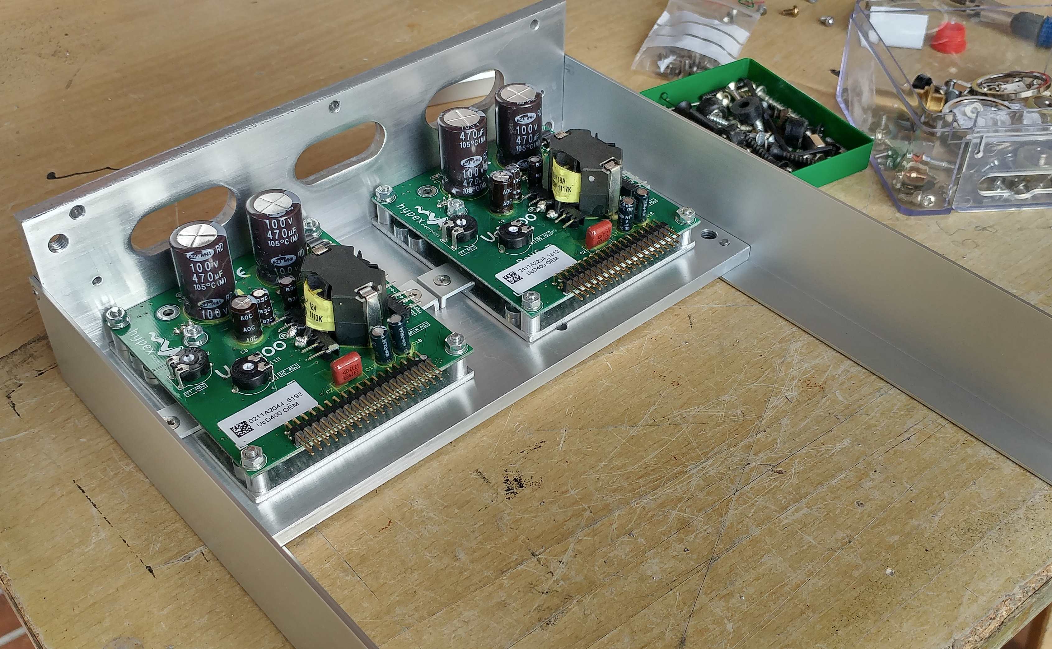

ID:	289504 Нажмите на изображение для увеличения.
    Собираю свой потихоньку
