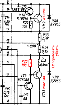

Хлопцы! Помогите! Есть Бриг-82года. Задумка поменять выхлоп
КТ808А на 2SA1943/2SC5200 Toshiba. Как это сделать или дайте ссылочку.
Или поставить по два 2SC5200 в канал.
Вообшем-то я согласен с тем, что тошибу ставить не стоит. Я бы промолчал, но уже на втором усилителе в котором я применил 5200/1943 я заметил, что высокие они играют, как-то металичьно. Точно объяснить не умею, но какойто металический оттенок прибавляеться и это заметно сразу после замены - позже ухо привыкает, но всеравно не то.
EVMnik, если у вас модифицированный БРИГ на КТ818/819 то можно попробовать заменить на 1943/5200 (т.к. 818/819 это г...но страшное), а если у вас оригинал га КТ808 то опыт у некоторых уже есть (см. выше), и ничего удивительного, КТ808 очень хорошие транзюки, собственно схема на них рассчитывалась, в этом её особенность.
