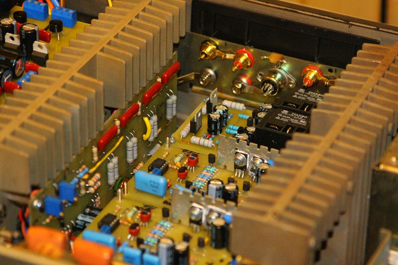

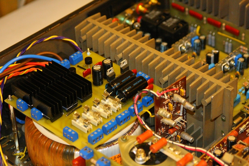

    Вот реализация усилителя Владимира Перепелкина в корпусе от Одиссей-010
Название:	Фото WP Sergio.JPG
ID:	63498   Нажмите на изображение для увеличения.
Название:	Фото WP  Sergio2.JPG
ID:	63499   Нажмите на изображение для увеличения.
Название:	Фото WP  Sergio3.JPG
    А платку индкикации перегруза не выкидывали ? и как работает ? Куда подсоединяли ?
    З.Ы. Ссылочку на инфу про усиль не скинете ? (или схемку не выложите ?) на холтоне не хочеться останавливаться..
  12. #1251
    24.12.2007
    23
    По умолчанию Re: Одиссей-У010
    Ходи сюда http://forum.cxem.net/index.php?showtopic=5410
