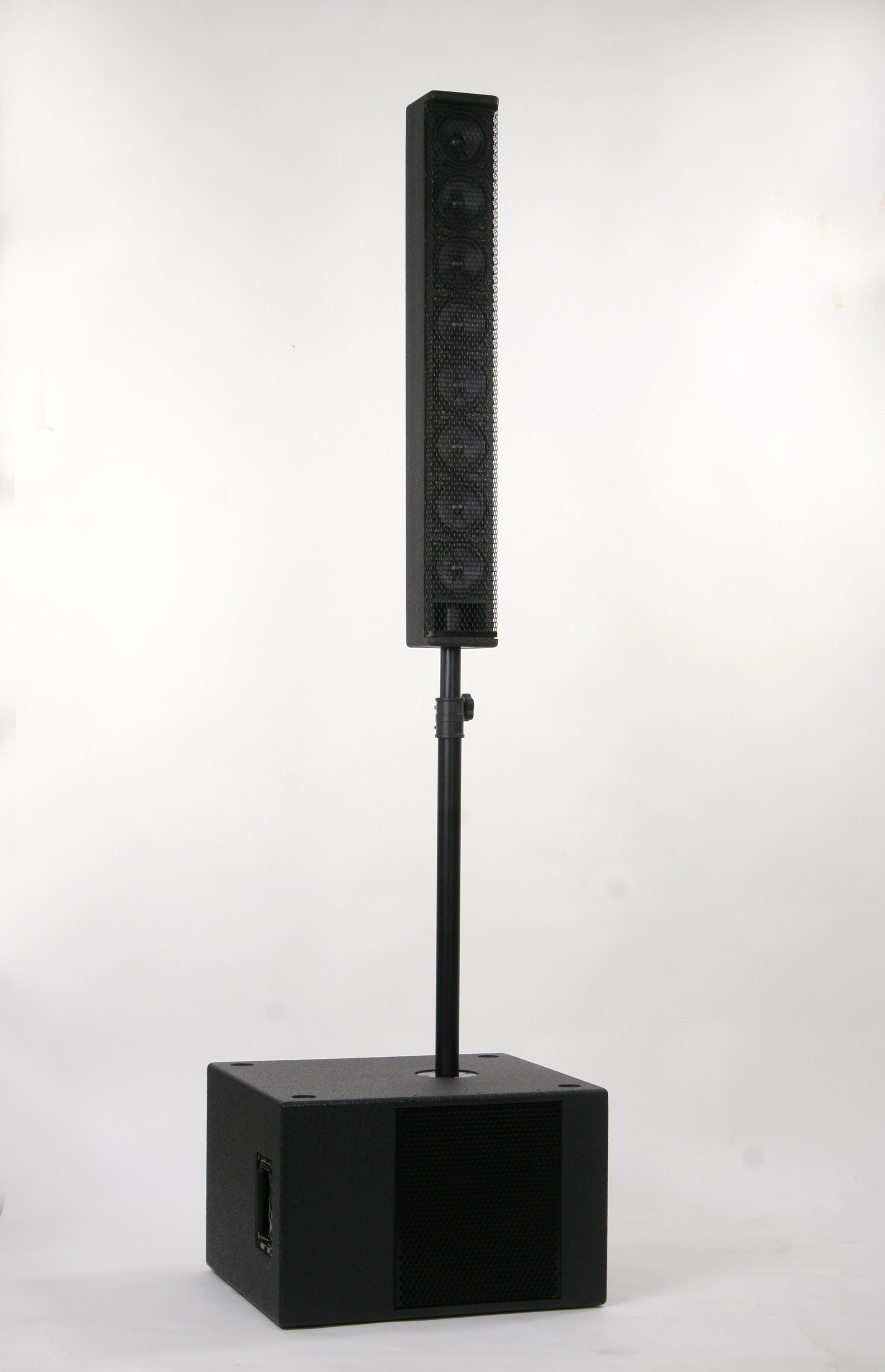

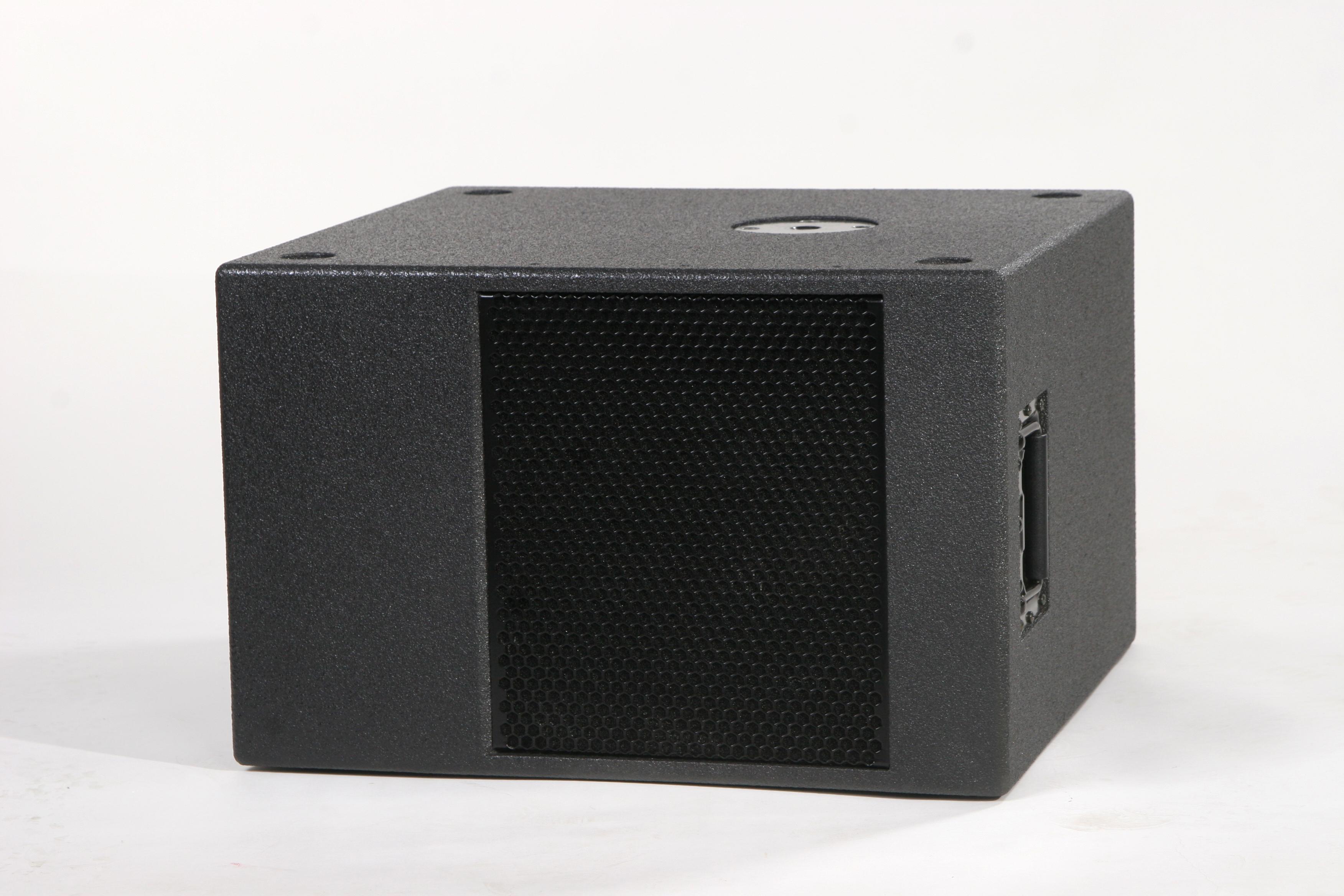

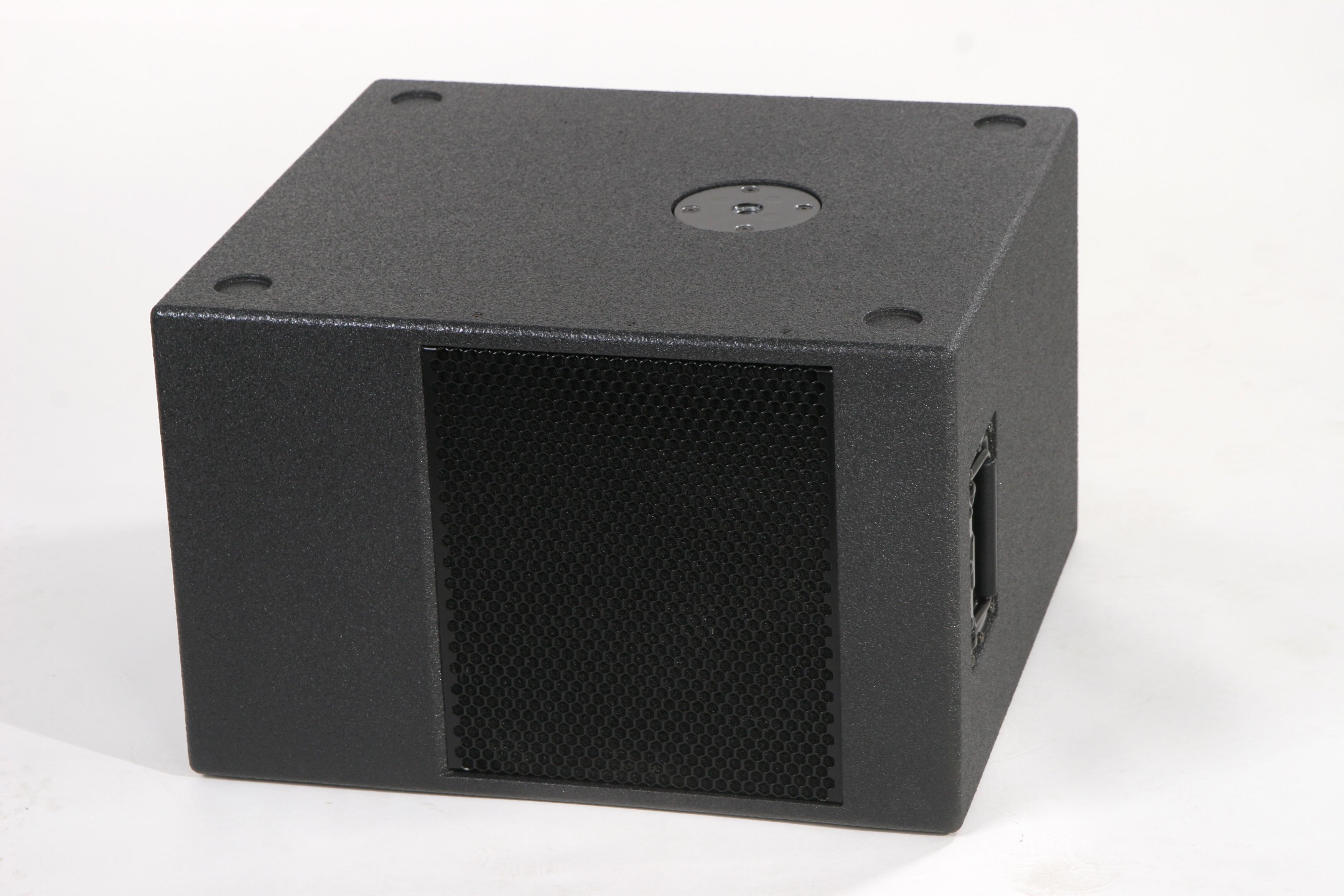

    читал эту ветку и придумал сделать THAM12
    сделал и был удивлён.
    теперь выпускаю серийно.
    вот фото.
    покрытие пулеретан.
    тест выяснил что лутчий динамик для THAM12 Faital 12HP1060
    сравнивали с:
    12ND930
    12NLW9300
    12NW100
    12SW1300Nd

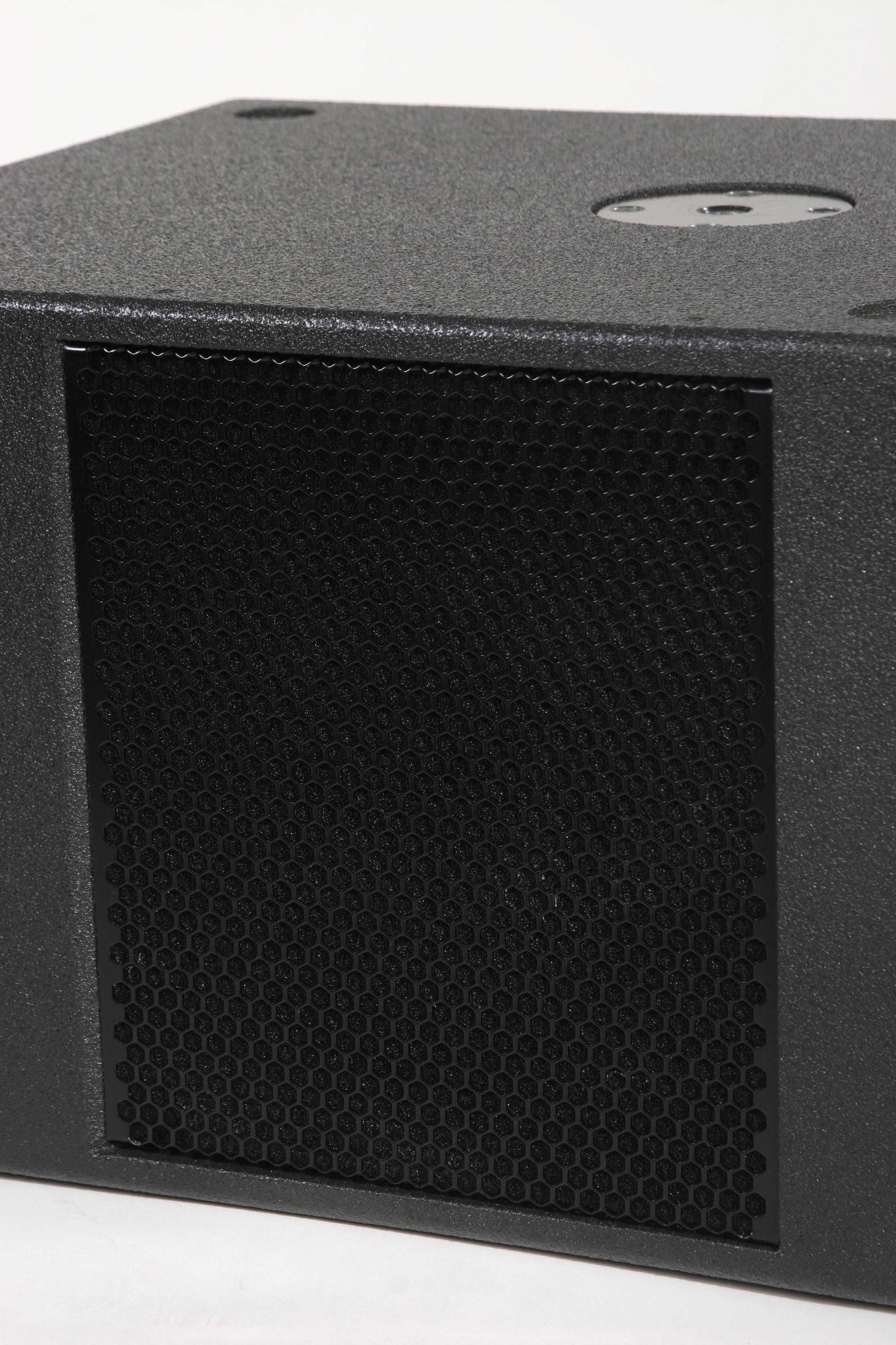

    Цитата Сообщение от virgus1960 Посмотреть сообщение
    покрытие пулеретан.
    Вообще-то правильно будет "полиуретан"...
    А можно подробнее про такое покрытие? Какими средствами оно достигается? Уж больно красиво выглядит...

    virgus1960,
    И ещё вопрос. Сетка изогнута по краям как и у меня, а крепится как? Шурупов не вижу. На штифтах?

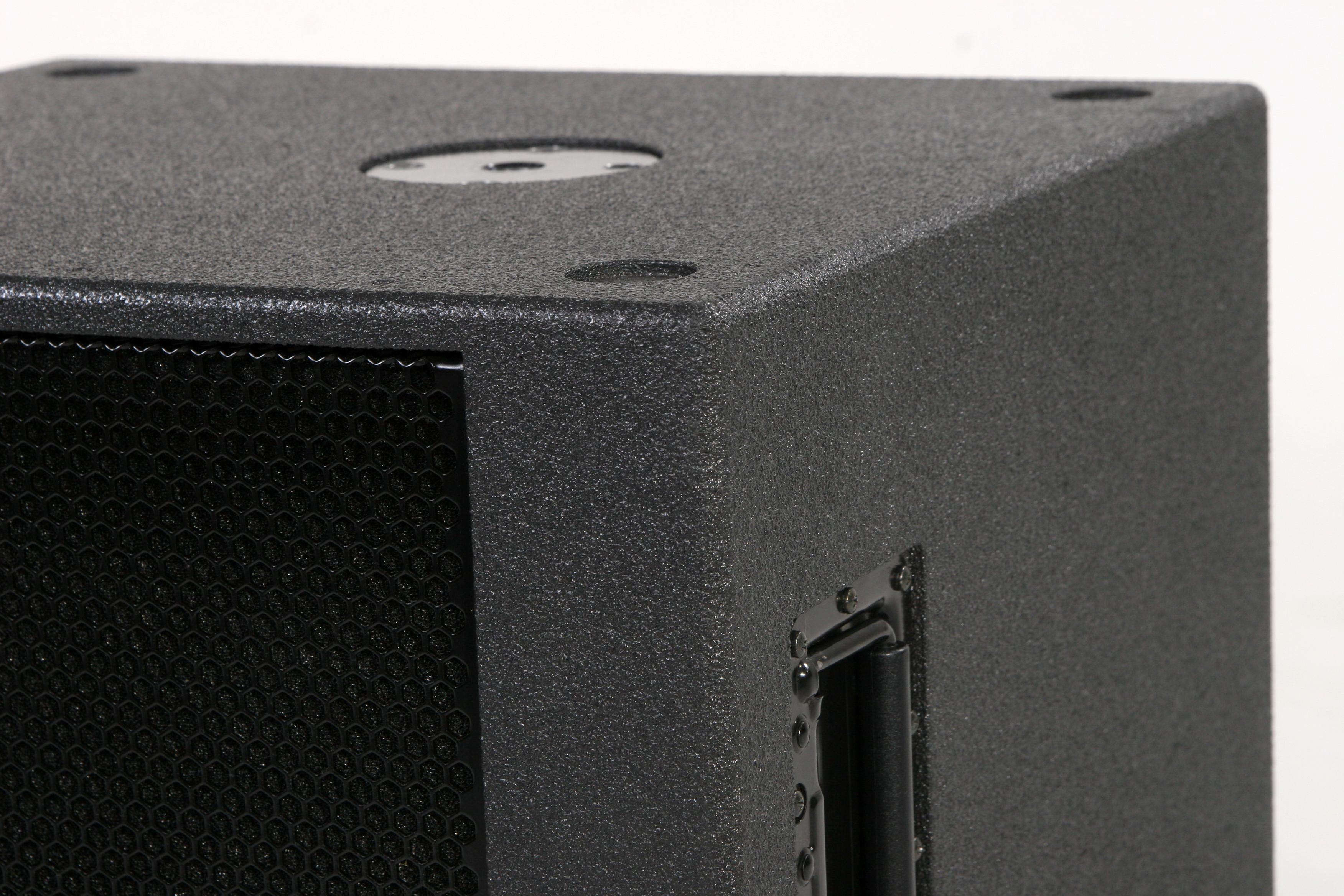

    извеняюс за "полиуретан"
    сам этого оборудавания не имею,есть компания у нас:
    http://www.linex.by/
    покраска 4 колонок-290Еur
    дорогое оно:
    http://2kspray.com/Hot-Spray-Equipme...gh-series.html
    но этого стоит.
