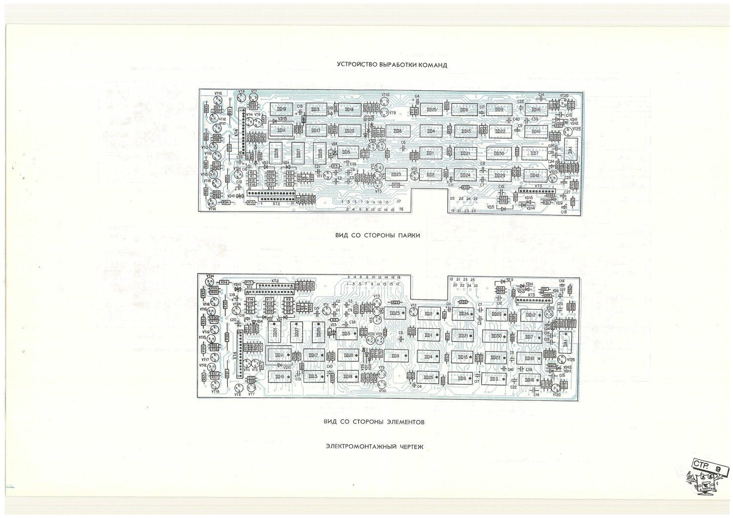

    To Sanyok:
    Заказанная Вами п/п управления ОЛИМП-005С1

    To Sanyok:
    Большое спасибо.
