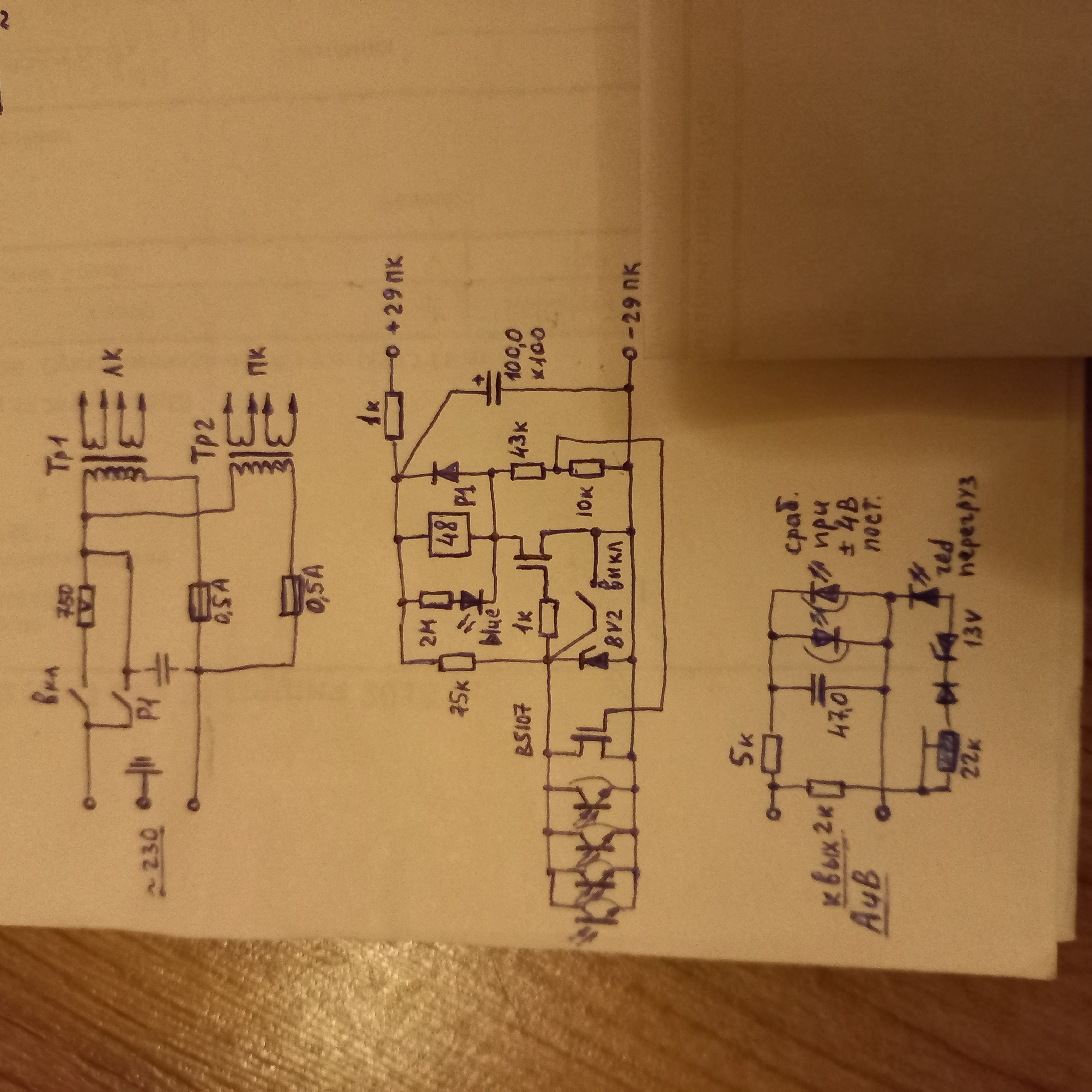

    Усилитель питается от двуполярного источника -/+47В
    Думаю организовать необычную защиту от постоянки:
    Повесить на выход усилителя катушку 48-вольтового размыкающего реле. В случае отказа одного из плеч и появления на выходе полной постоянки реле будет отключать фазу от первичной обмотки трансформатора и замыкать фазу на ноль через резистор для того чтобы пережечь сетевой предохранитель.
    В связи с этим вопрос, какой номинал резистора взять, чтобы это произошло без фейерверков?
    И главный вопрос: может ли гипотетически такая релюшка повлиять отрицательно на звук? Сопротивление катушки сравнительно высокое - более 5,5кОм

    а как?
    Одна из наиболее простых вариаций. При нажатии вкл через софтстарт, около 2 сек, включаем усилитель, выключение - кнопкой выкл. При появлении постоянки от 4В на выходе любого канала отключается сеть, через оптопары рс817. Конечно, параллельно сетевому реле можно включить и выходное сигнальное. Возможны варианты, вобщем.
    спасибо!
