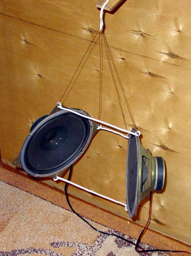

    Похожая тема, таким образом можно разместить "крестом" 4 шт шп с соблюдением принципа пирамидок (по осям), а лицом к слушателю при необходимости добавить Вч. Щит(тарелка) поможет опустить частоту раздела по сравнению с голыми динами и сохранить открытость звучания (по сравнению с другими АО).
    Все это легко попробовать при наличии достаточного количества динамиков. Например, так (для двух) -
    Скрепив динамики чем под руку попадется
    Но, ИМХО, при том варианте, что вы предлагаете, легко получить "рупорный" эффект - подъем АЧХ в некоторой полосе частот.

    Насчет Апос - спасибо, я в курсе). Если динамики низкодобротные и подъем АЧХ случиться там где нужно - в нижнем СЧ, то это имхо будет только плюс. Правильный "рупорный" эффект хорошая вещь - подъем АЧХ там дело десятое, а вот согласование со средой много хорошестей предлагает: меньше экскурсия для того же давления, меньше искажения, динамика (не бейте за "термин", меня уже Гросс за него побил))). Если подобный эффект получиться поиметь без рупора в дереве - это будет нечто. Осталось попробывать.

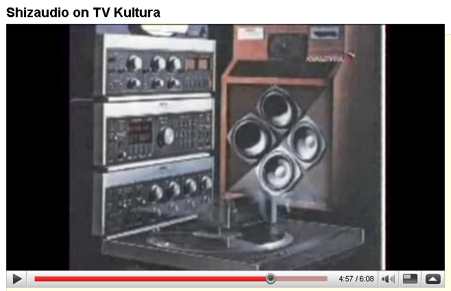

    Charcoal, вот я выкусил картиночку из видеоряда, ссылка на который тут.
