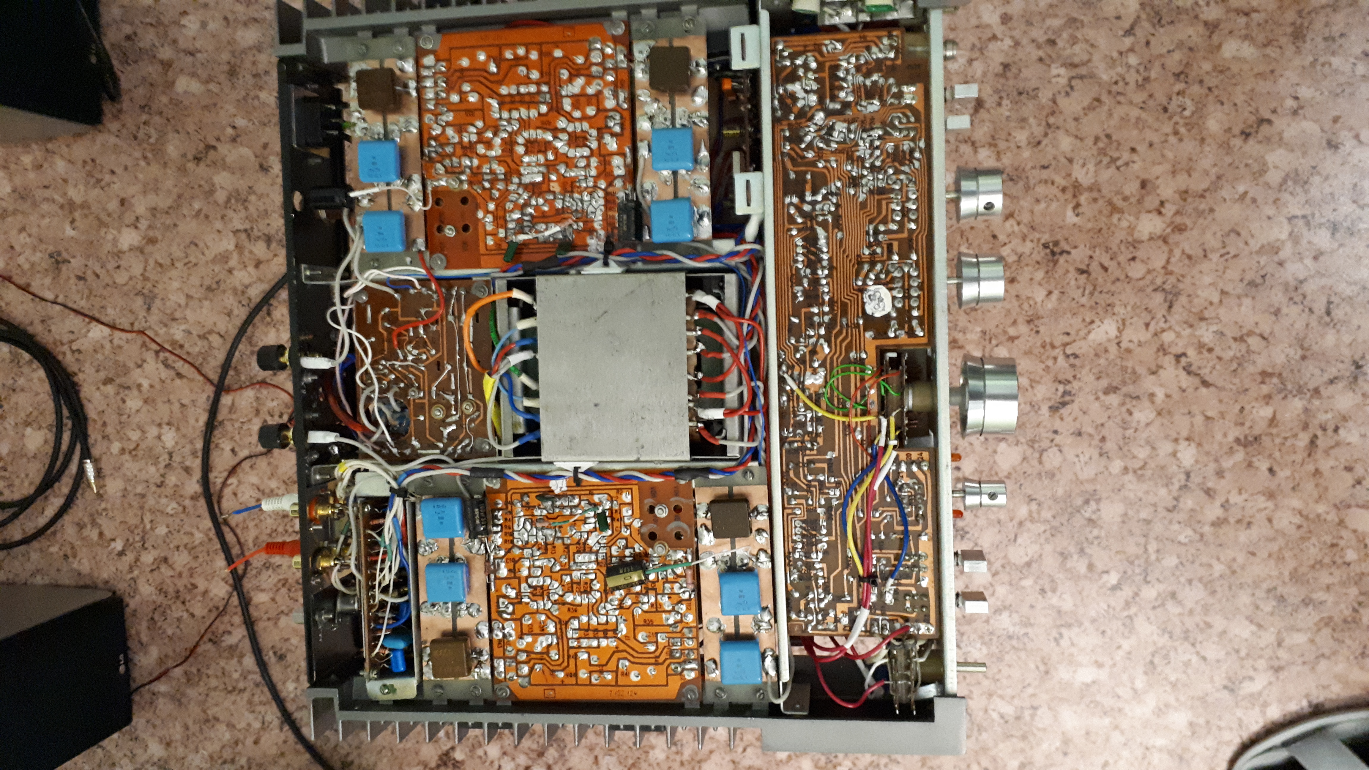

    Для чего на предварительном усилителе стоят неполярники С12 50мкф?

    Вот моя переделкаНажмите на изображение для увеличения.

    Выходной каскад ПУ имеет на выходе 0 вольт. Но это не значит что он жёстко зафиксирован, имеем температурный дрейф нуля самого ПУ, дрейф источников питания, в зависимости от нагрева усилителя в целом. И ещё там разные причины...
    Поэтому на выходе ПУ может появляться небольшая постоянка которая может иметь отрицательную или положительную полярность, вообщем как придётся... поэтому разделительный конденсатор С12 должен быть не полярным так как один из выводов привязан к земле через регулятор громкости, а второй вывод через R29 подключен к выходу ПУ.
    Да и кондёры стоят не "на" предварительном усилителе а "в" предварительном ус. Большая разница к стати....

    Сообщение Re: Всё о доработке Амфитон 002

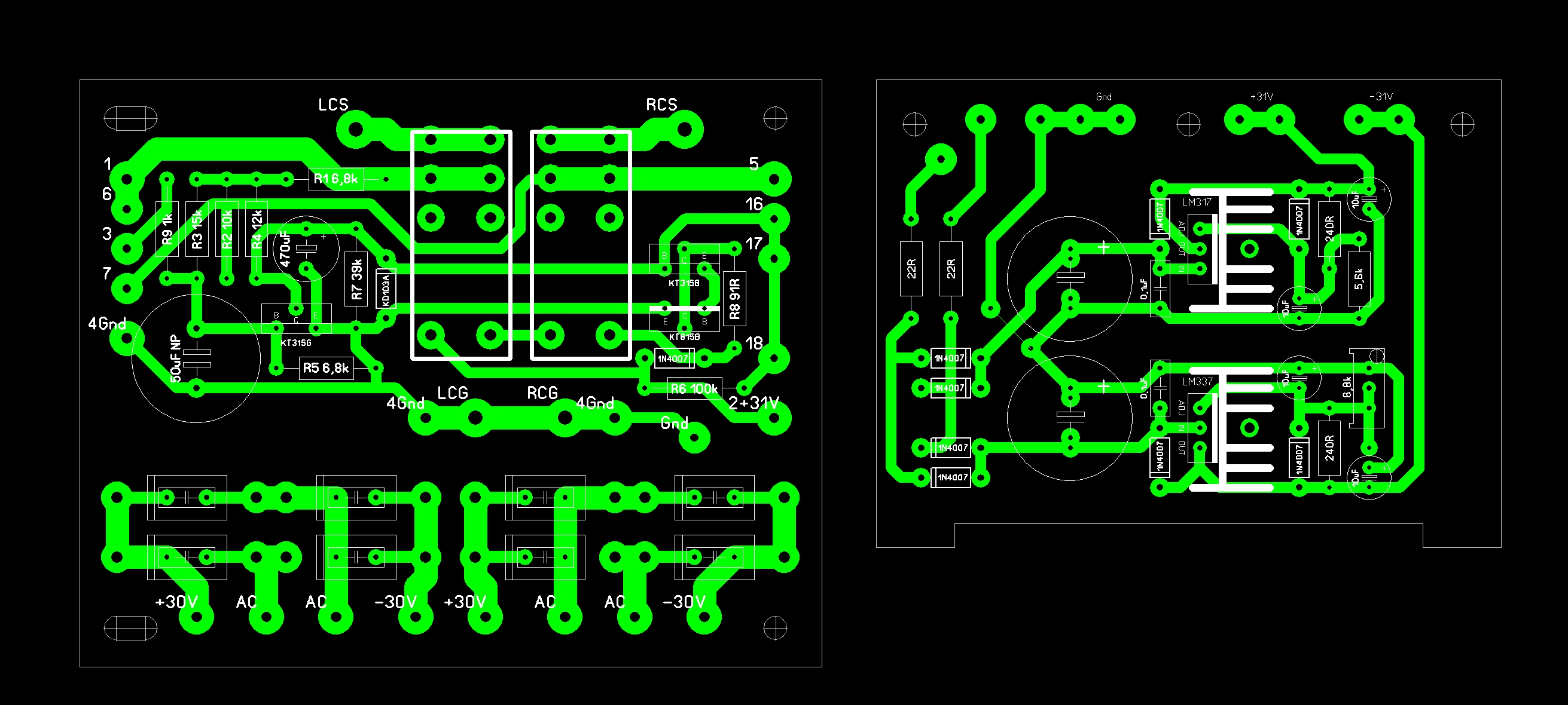

    Платы защиты и стабилизатора питания для предусилителя.
    Отличие платы защиты:
    Плата переработана под недорогие реле типа Finder 40.52, у меня это два реле на 12V просто потому что были, никто не запрещает использовать одно на 24V.
    Сохранена оригинальная схема, но детали и отверстия для монтажных проводов сделаны там где удобно, а не где попало.
    Убран выпрямитель и сглаживающий фильтр источника питания предусилителя. Извините, я не понимаю зачем было так извращаться раскидывая отдельные узлы на разные платы и потом связывать все это жгутами монтажных проводов.
    Добавлен выпрямитель для плат усилителя мощности, предполагается установка диодов в корпусе DO-201AD/DO-27, например Шоттки на 5А 100В типа SB5100, есть места для установки шунтирующих емкостей в случае использования обычных выпрямительных диодов.
    Отличие платы источника питания предусилителя:
    Выпрямитель и сглаживающий фильтр теперь находятся на одной плате со стабилизаторами, а не непойми где.
    Схема собрана на LM317 LM337, все защитные диоды в наличии.
    Регулируется только отрицательного напряжение, это нужна для его точной настройки относительно положительного напряжения.
    Платы предусматривают разворот трансформатора в корпусе на 180 благодаря чему сетевые входы расположены ближе к лицевой части усилителя, то-есть там же где и выключатель, выходы на предусилитель то-же к лицевой там же где источник питания предусилителя и сам предусилитель, выходы на усилитель мощности к задней стенке усилителя там где теперь выпрямитель питания для плат усилителя мощности.
