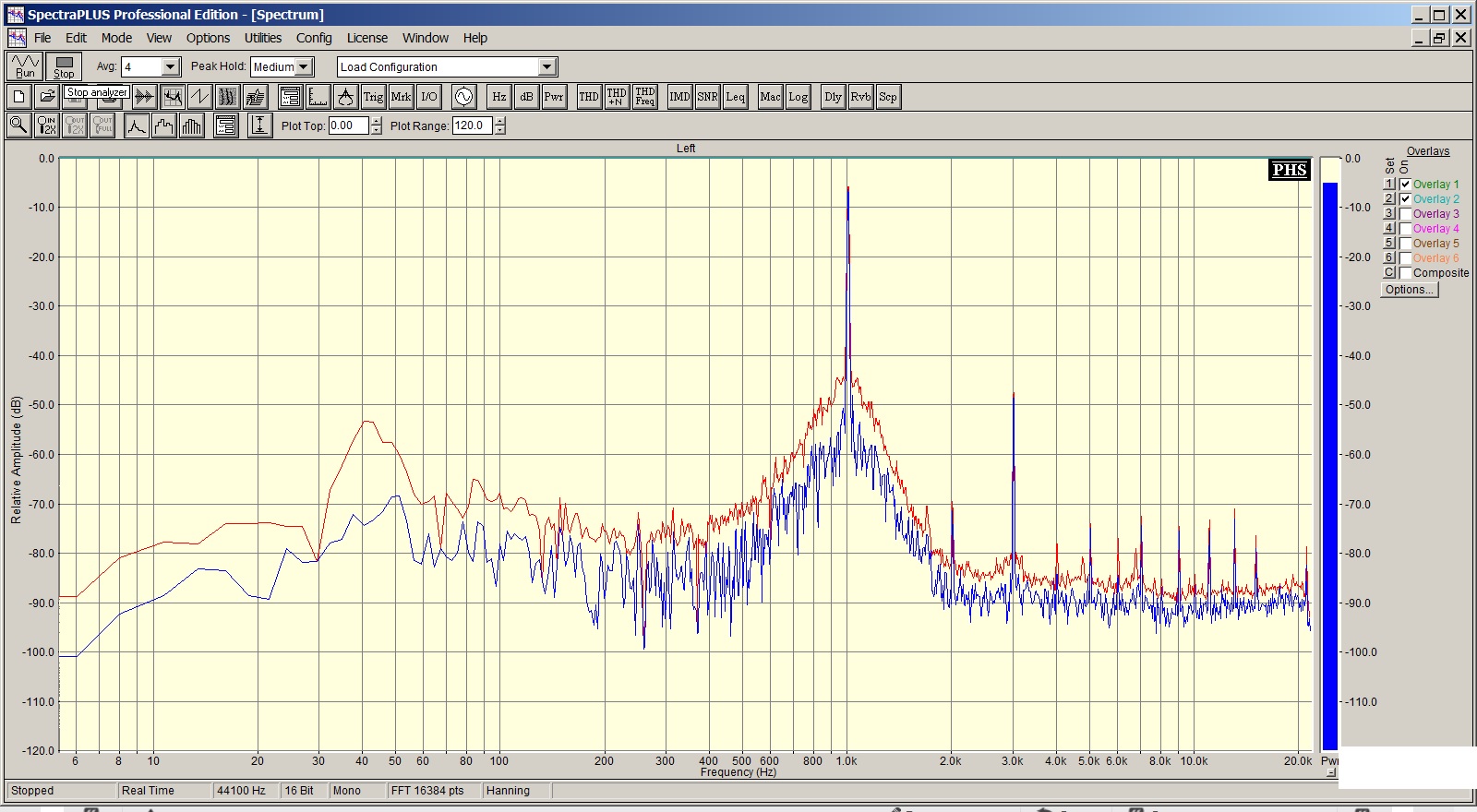

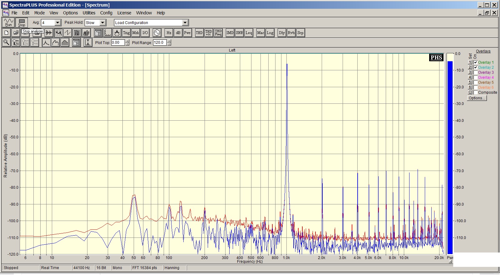

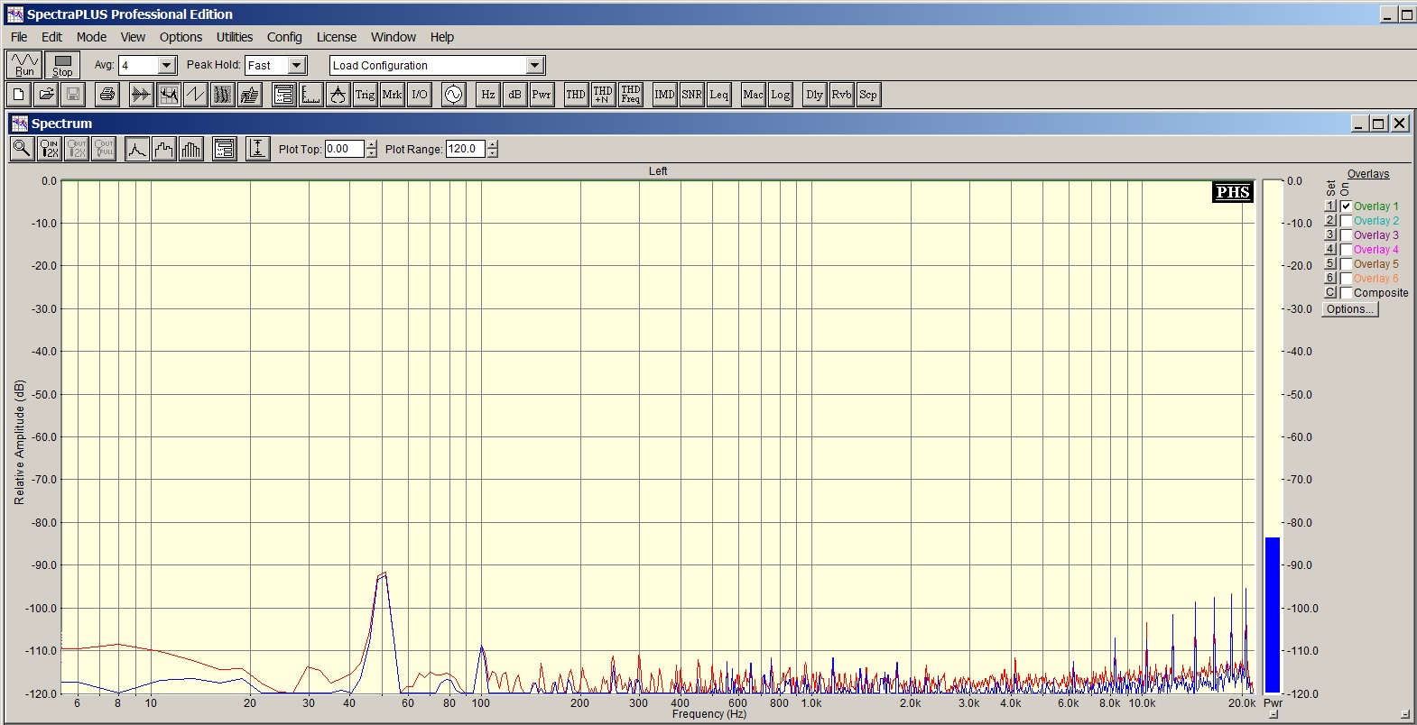

    Я обещал рассказать об одном из своих АЦП - это измерительный АЦП "начального уровня". Сконструирован был с учетом многих компромиссов. Он не обладает рекордными параметрами, но тем не менее может быть весьма полезен.
    OLIVINE ADC:
    - подключение USB 2.0 Full Speed
    - работа в UAC1, не требует драйверов для Win (хотя в ХР есть некоторые "приколы" с софтом).
    - полная гальваническая развязка входа и измерительной части от компьютера
    - питание измерительной части от внешнего источника (6в аккумулятор) 5.5-9в
    - один фиксированный формат: 96/24
    - чувствительность (0dBFS): 2.2v
    - чип АЦП - PCM1804.
    на входе предусмотрено место (контактные площадки) для установки аттенюатора (переменного резистора или переключателя), если кому понадобится. По умолчанию стоит делитель на 2 (по два резистора в каждом канале).
    Выглядит эта штука так:
    Спереди входы, два RCA разьема.
    Сзади - miniUSB и разъем питания.
    Измерения.
    Шумовая полка:
Название:	Olivin Noise Floor.png
    1кГц (источник - генератор Виктора) с уровнями 0, -6, -12 и -18dBFS:

    На спектрах 0 и -6 присутствует пичек на 26 кгц - это я забыл лампу выключить, она в 20см от АЦП, от нее помеха а АЦП не экранирован, как видите.

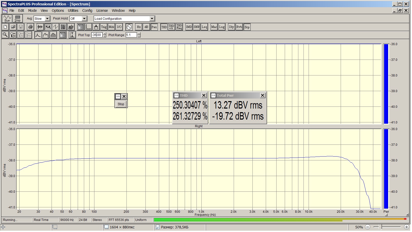

    Меряется так:
ID:	258765 Нажмите на изображение для увеличения.
ID:	258764 Нажмите на изображение для увеличения.
ID:	258767 Нажмите на изображение для увеличения.
    и 10кГц:
ID:	259155 Нажмите на изображение для увеличения.
    Вложение 259153

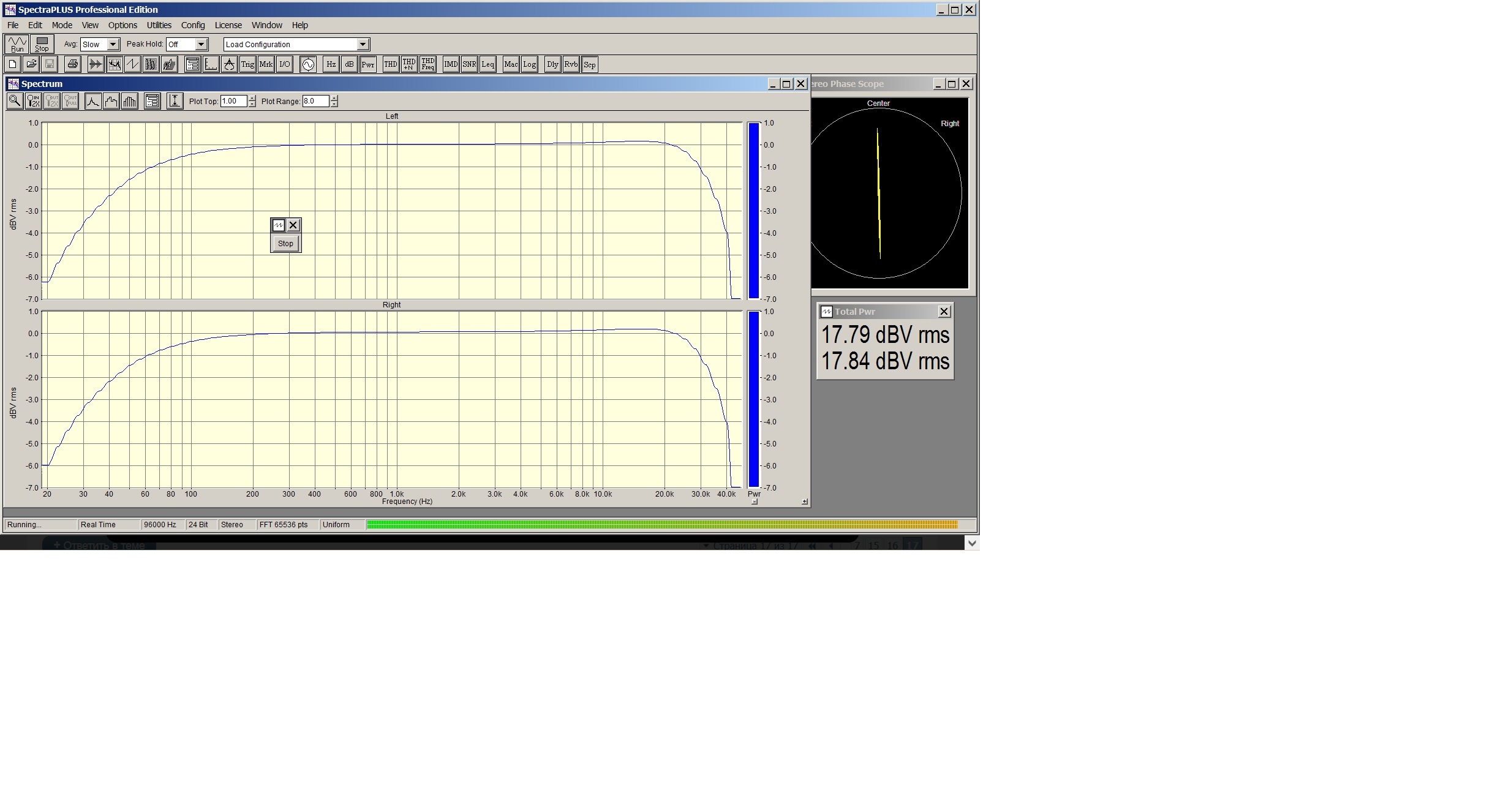

    Олимп-005с - первое подключение:
    Вкл питания.
    Лин Вход - 1кГц с генератора
    Лин Выход (без записи на ленту)
    Лин Выход с ленты.
    Записанный сигнал...
    ЖУТЬ!

    Alex, - всё бы ничего, но входное сопротивление 9,5к не даёт нормально делать замеры...
    Куда бы там внутри допаять на вход 150кОм?
    Поключаю на лин.Выход магнитофона - рисует завал по НЧ -6dB:
Название:	PinkNoise_1#6 окт_Монитор_Лин.Вых_0dB_(Завал_НЧ_-6dB!).jpg
    Подключаю туда же через добавочный резистор 120к - завал оказывается всего -0,5dB:
Название:	PinkNoise_1#6 окт_Через резистор 120к_Монитор_Лин.Вых_0dB_(Завал_НЧ_-4dB!).jpg
    Дайте схему или на плате нарисуйте куда впаять, чтоб не заморачиваться к щупам не вешать резистор каждый раз...
    Меняйте разделительные конденсаторы на линейном выходе, они там 22 мкФ, наверное высохли.
  20. #119
    Частый гость Аватар для Hunterkz
    23.03.2020
    Казахстан
    366
    По умолчанию Re: Измерительный АЦП (Entry Level)
    Ничего там не высохло - там на выходе 1,5мкФ пленка стоит по схеме О-005с1...
  21. #120
    Не хочу!
    Аватар для Alex
    36,473
    Там наверное маленький конденсатор на выходе стоит?
    При входном 9.5к, и 1.5мкф, частота среза была бы 11гц, а на картинке я вижу 35гц, т.е. входное там 3к, что примерно и соответствут действительности.
    Некуда их там на плате впаивать, разве что между потенциометром и входным коннектором (перерезать дорожки).
    Только учесть. что сигнал упадет на 30дБ.
    P.S. Вообще, если выход источника не может работать на нагрузку 3-5 киллоом (про 9-10к я уже молчу), то я бы прежде всего таким источником занялся.
    Круто!
