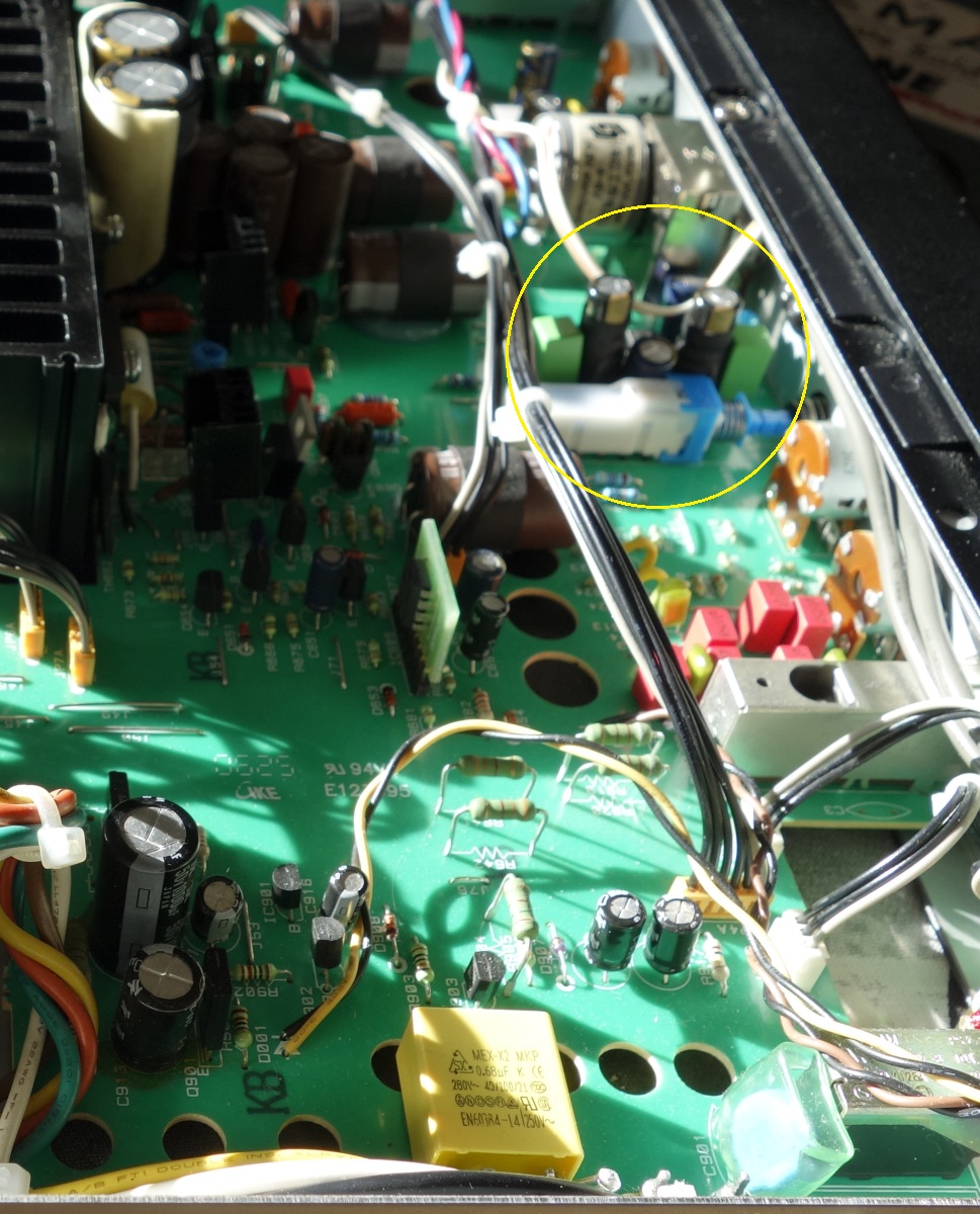

    А паралельно-перекрестное соединение кондёров, на этот раз в качестве разделительных, вновь оправдала свою годноту
    Тембр-блок, фотка какая-есть, чуть позже заменю керамику на ФКПшки..
    Разделительные кондёры cerafine получились компактно (выделил), по паре, один сверху другого, шунты mkp 0,1 uF, и с обратной стороны fkp 0,018 uF

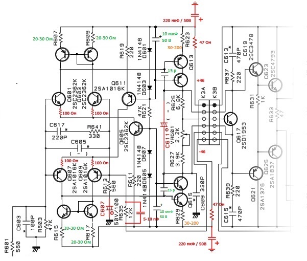

    Всем привет! ТС раздобыл схему на ra-06, она конечно же отличается ra-02. Стало интересно.
    Посмотрите, есть что можно улучшить?

    Это все мелочи (то что на схеме красным добавлено)
    Лучше всего Q613 Q615 заменить на каскодное включение (по паре транзисторов)
    Как сделать - можно посмотреть в Одиссей-010, Электроника-017, Бриг-001 (первая версия)...
    (то же - "Усилитель Петрова" здесь на форуме)
    Звук станет более "прозрачным"

    Только на диоды нужно подать ток через резистор (как питаются диоды D601 D603 D605 D607) - сразу на нижнее и верхнее плечо.
    А еще лучше уже использовать эту уже имеющуюся цепочку диодов.
    (подсоединить каскоды к базам Q611 Q605)
    Также скорее всего сместится рабочая точка на выходе дифкаскада.
    И дифкаскады в состоянии покоя будут перекошенными (напряжение на коллекторах дифкаскада не будет равным)
    Сейчас рабочая точка жестко задается номиналами резисторов нагрузки дифкаскада (R607 R609 R615 R617)
    Которые также определяют Кус дифкаскада, поэтому их не особенно и поменяешь.
    Лучше сразу заменить эти 4 резистора на токовые зеркала.
    (добавив по паре транзисторов PNP - сверху и NPN - снизу)
    Так сразу увеличится общий Кус усилителя.
    Соответственно возрастет глубина ООС - соответственно дополнительно снизится Кг.
    К эмиттерам транзисторов токовых зеркал добавить небольшие резисторы 20-30Ом,
    чтобы добиться хорошей симметрии токов (т.к. нет идеально одинаковых транзисторов)
    Изменением номиналов R623 R629 подобрать вертикальный ток между каскодами примерно 4-5мА.
    Там наверное 30-200 Ом где-то

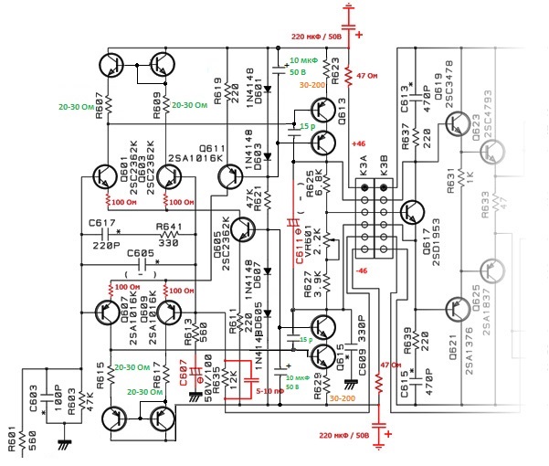

    Переварил, классно!
    Правильно?

    Все так, за исключением ГРУБОЙ ошибки в токовых зеркалах :
    1. коллектора нужно поменять с эмиттерами (т.е. эмиттеры транзисторов через резисторы 20-30 Ом должны соединяться с "+" и "-" питания)
    И соответственно NPN - транзисторы внизу и PNP - вверху
    2. Резисторы - присоединяются к шинам питания
    (в целом к номинала этих резисторов особых требований нет. И 10 Ом уже принесут пользу. Важно, чтобы они были ОДИНАКОВЫ)
    Здесь можно смело ставить и чуть больше. При номинале резисторов в 100 Ом на них будет падать примерно 0,15 В ("откусится" от питания) - это не слишком заметная потеря.
    А если не нужна большая громкость, следовательно большой Ку не нужен, как можно уменьшить? Я уменьшал R635 в ООС, вариант?
    - Общий Кусил задается соотношением: Кус = (R635+R613) / R613 или это примерно равно: Кус = R635 / R613 , т.е. усилитель увеличивает входной сигнал в 22 раза (+27дБ)
    Соответственно уменьшая R635, или увеличивая R613 будет уменьшаться общее усиление Усилителя.
    Также что-то мне подсказывает, что при номинале R635 в 12 кОм, дополнительные шунтирующие его конденсаторы должны быть побольше в районе 40-50 пФ
    (10 пФ подошло бы, если бы по схеме резистор составлял примерно 50 кОм)

    Возможно 2-х диодов для смещения напряжения на базах "каскодов" будет маловато.
    (оно конечно и на 2-х будет работать, но у транзисторов Q613 Q615 будет существенно занижен h21э при таком низком напряжении на коллекторе (всего 0,6 В)
    Это приведет к незначительному росту Кг.
    Поэтому лучше вместо 2-х диодов поставить цепочку из 3-х (сверху и снизу).
    (Можно еще и больше смещение делать.
    Каждый диод - это +0,6В примерно.
    Но при этом на такую же величину начнет более рано ограничиваться "сверху" максимальная амплитуда выходного сигнала,
    что будет снижать максимальную неискаженную мощность усилителя)
    !!! при этом базы Q605 Q611 - должны оставаться подключенными на 2-х диодах
    (иначе например при 3-х диодах удвоится рабочий ток дифкаскадов.
    либо подключить их базы на 3 диода и при этом увеличить номинал R619 R611 в 2 раза - чтобы рабочие токи дифкаскада остались неизменными)
    Перепутал npn и pnp копируя(
    Спасибо за ликбез!
    Хотел бы уточнить термины, какой смысл несёт термин "глубина ос", в чём отличие от "общего Кус" в плане звука?
    И будут ли подвержены нагреву новые транзисторы? Например ранее до каскода, Q613 и Q615 грелись (2SB631K/2SD600K)
    И при увеличении R613 частота среза уменьшается фнч с C607, можно использовать поменьше ёмкость, теоретически.
    У усилителя есть "собственный" Кус (если отключить общую ООС)
    Он очень высокий (пусть наверное 70дБ)
    Включение ООС снижает усиление до фиксированного значения 22дБ (определяется делителем R635 / R613)
    22дБ - общий Кус с замкнутой цепью ООС
    Значит 70-22 = 48 Дб - глубина ООС.
    Если собственного Кус (с разомкнутой ООС) увеличится например на 10дБ - это приведет к росту на 10дБ и глубины ООС (что приводит к снижению искажений)
    Поэтому так важно, чтобы каждый каскад имел высокий Кус.
    Это увеличивает глубину ОС и тем самым приводит к снижению искажений.
    Тепловая мощность, выделяемая на транзисторе определяется как: P = Iк * Uкэ.
    Ток мы считаем, что не изменится в каскаде.
    Ранее на каждом транзисторе падение составляло примерно 45В и ток наверное 5мА, поэтому на них рассеивалась тепловая мощность = 45В * 0,005А = 0,225Вт.
    А сама температура определяется геометрией корпуса:
    на каждый корпус по паспорту есть такой параметр как тепловое сопротивление Rт (корпус-среда)
    Транзистор 2SB631K смонтирован в корпусе ТО-126.
    В таком корпусе тепловое сопротивление "Корпус-среда" составляет наверное 100 град/Вт. (нужно уточнить по справочнику)
    Поэтому при 0,225 Вт корпус транзистора нареется на 0,225 * 100 = 23 градусов относительно температуры воздуха.
    Поскольку обдува нет, то температура воздуха вблизи транзистора будет не менее 30 градусов.
    Значит сам корпус будет нагрет до 30 + 23 = 53 градуса (ощущается как "нестерпимо горячий").
    (рука человека выдерживает 45 градусов)
    Если к транзистору добавить небольшую алюминиевую пластинку (2*2 см).
    то тепловое сопротивление снизится до 30 град/Вт примерно.
    Тогда дополнительный нагрев составит +8 град, а температура транзистора уже будет +38 град (ощущается как "теплый")
    После переделки схемы на каскодное включение, падение напряжения на Q613 будет не более 2В, при токе 5мА это будет 0,01Вт тепловой мощности (+1 градус нагрева).
    Вся "теплота" перейдет на добавочные "каскодные" транзисторы.
    Для снижения нагрева мы не можем изменить напряжения питания, поэтому можно лишь уменьшать ток каскада (если это нужно - резисторами R623 R629)
    ---------- Сообщение добавлено 02.32 ---------- Предыдущее сообщение было 01.02 ----------
    - и это ХОРОШО!
    Усилитель SONY ESPIRIT ("900"-ая серия) вообще услиливает от 0Гц, т.е. работает даже с постоянным напряжением.
    Здесь емкость C607 просто развязывает по постоянному напряжению.
    Поэтому никакого ограничения на номинал емкости сверху - НЕТ.
    А вот если ее будет мало (высохнет со временем)- начнется завал сначала по НЧ, (а потом и СЧ по мере высыхания)
    Последний раз редактировалось FAI4; 29.12.2015 в 12:33.

    Скажите, зачем наши друзья из ротеля насадили предвыход q623, q625 на выходники? Одного q617 (с оранжевыми проводами) мало?

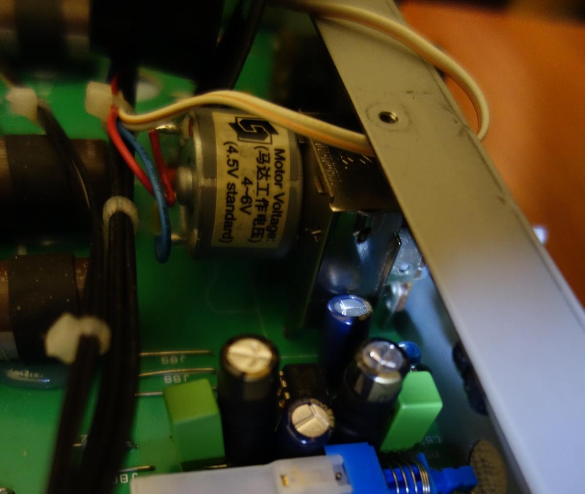

    Так как я убрал пред, для тру согласования задумал заменить РГ со 50к на 10к)) Жду альпс, хоть что-то, заменить возможно. Думаю будет интересно как устроена морда (ra-05).

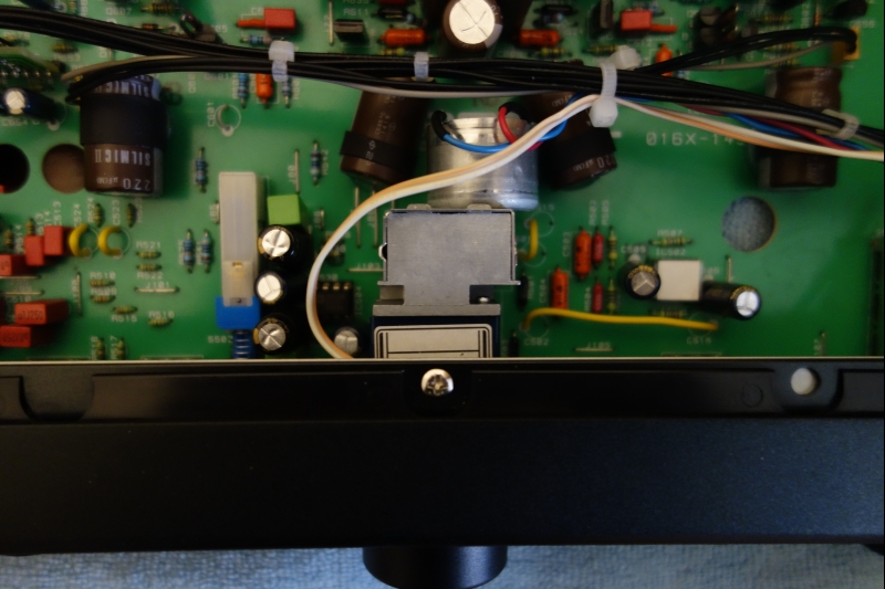

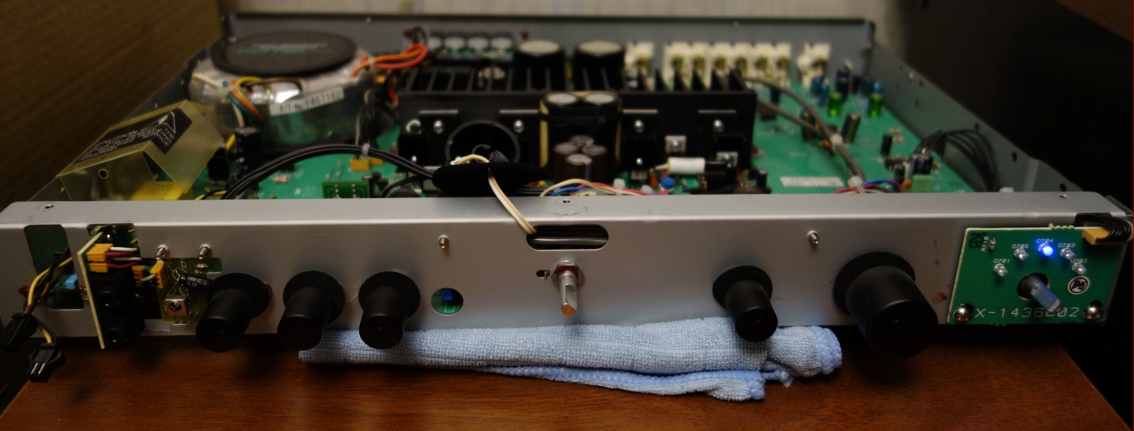

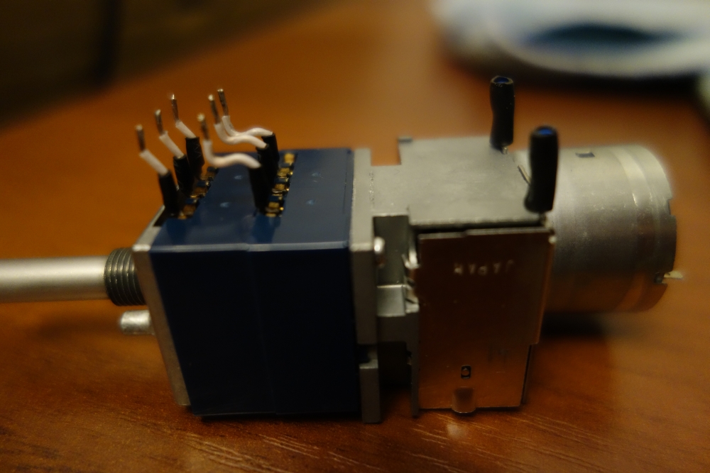

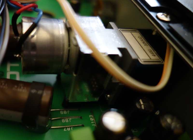

    Пришёл альпс. Тестово включил, проверил. Звук понравился, чуть изменился, стал более контрастным, немного увеличился объём, басы стали лучше ощущаться, конечно их количество не изменилось, но сейчас кажется что их поболее. Для данной схемотехнике УМа норм, в пол отдаёт нормально . 10к потенциометр и отсутствие преда, явно сказались в лучшую сторону! Не пойму к чему такая любовь к потенциометрам 50-100к у производителей
    Есть 3 проблемы по замене, так что кто решиться имейте ввиду..:
    1. моторизированный альпс 27-ой длинный - 67 мм. На ra-05 заменить в принципе реально. Но мне пришлось мои кондеры по ФНЧ раздвигать в стороны, чтобы залез моторчик. На ra-06 чувствую упрётся в радиатор.
    2. контакты не совпадают, у альпса они приподняты получается над платой. В том числе у механизма передачи момента на ось. Надо что-то думать по компенсации веса со стороны моторчика.
    3. отверстие для крепежа на передней железячке надо расширять с 7 до 8 мм в диаметре.
    Радует, что всё это решается и разбирается всё относительно просто.
    Плохо, то что не нашёл норм альтернативного короткого потенциометра. Если только не моторизированный альпс
    Добавлено.
    Мой результат замены. С подготовленными ножками встал как родной
    Даже поворотный фиксатор попал без подготовки.
    И пульт работает. Всё как надо!
ID:	257035 Нажмите на изображение для увеличения.
ID:	257036 Нажмите на изображение для увеличения.
