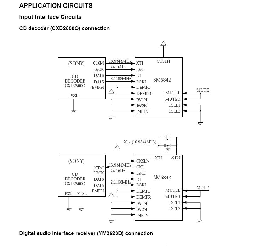

    По ихнему, по японски, аlternating - данные по одному каналу, simultantous - по двум. Это примечание к табл 3 на стр.
    Табл.3 стр 14 (5842) есть два варианта аlternating -
    trailing и leading. Ой блин, а там тоже опечатка. Средний формат называется LR alternating leading data, но при этом DIL/DIR используется.
    Короче, нашел свою тех.документацию, в виде клочков бумаги,
    INF1N -0
    IW1N -0
    IW2N -0
    DATA на INF2N подается
    Короче точно, это меня склинило, я помню долго парился в свое время с этим. У меня 24бит/RJ.
    А выходной 20бит я вообще методом тыка подбирал, по осцу битклоки считая .
    OW1N- 0
    OW2N- 1
    В таблице в начале правильно, в табл 5 в тексте не правильно.
    Насчет 5847 не знаю, насчет опечаток, но лучше быть готовым. Хотя ноги от земли обрезать не проблема.
    А у тебя IW1N и IW2N должны быть с 1, то есть просто болтаться, так?
    Чего-то перемудрили япошки с даташитой этой сильно.
    Ессно - длина входного слова - 16 бит, и
    с выбором длины выходного слова - 20 бит -
    OW1N- 0
    OW2N- 1
    Вторая итерация преходника 47-42 оказалась гораздо проще первой
    В моем случае отрезать ноги от земли - будет проблема (земляная блямба под корусом чипины- от нее на пины) - но, вроде все правильно.
    В даташите на 47-ю - то же самое. А может быть они имеют ввиду выставление данных по-пременно но на два входа? - Тогда все ОК

    У 2500 проца еще либо 48 бит правое выравнивание первый бит старший, либо 64 бита правое выравнивание первый бит младший. 5842/47 вроде бы с 48 бит не работают...
    Работают!

    vizzy,
    Вкладываю снэпшот из даташит на 5842 - работа совместно с 2500 - это даташитовский случай.
    П.С. Из даташит на 2500:
    частота данных на выходе - 2,12 МГц, (BCKI), что и требуется.
