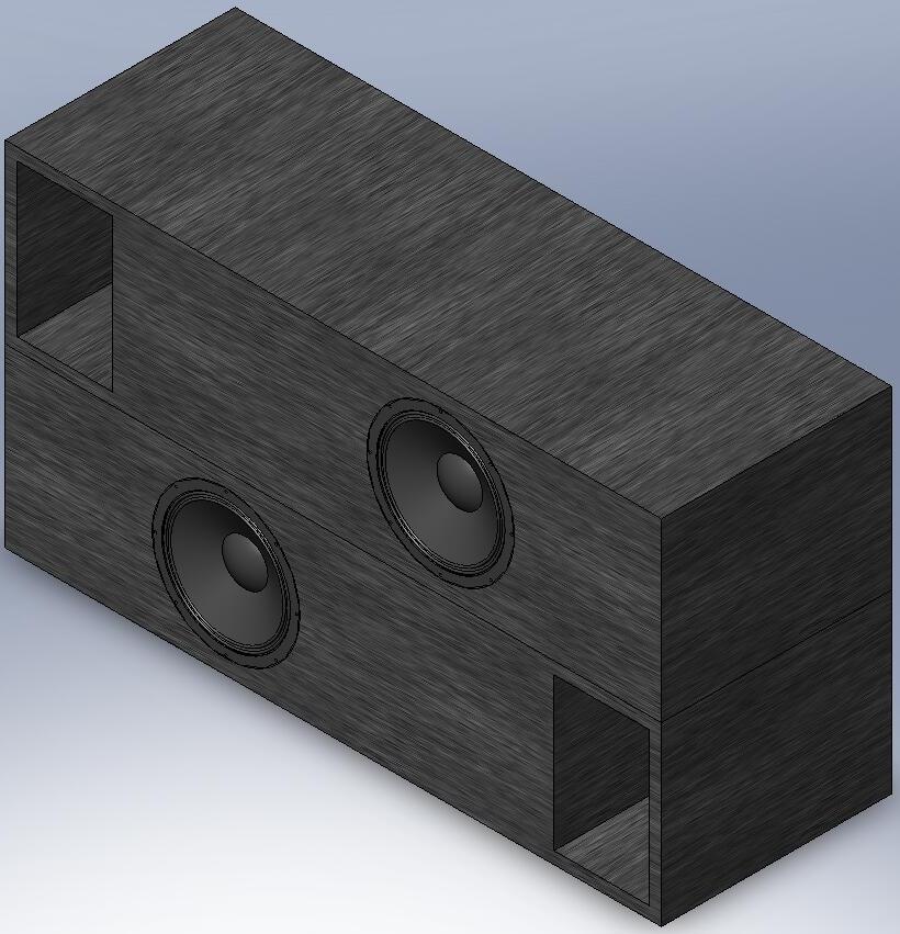

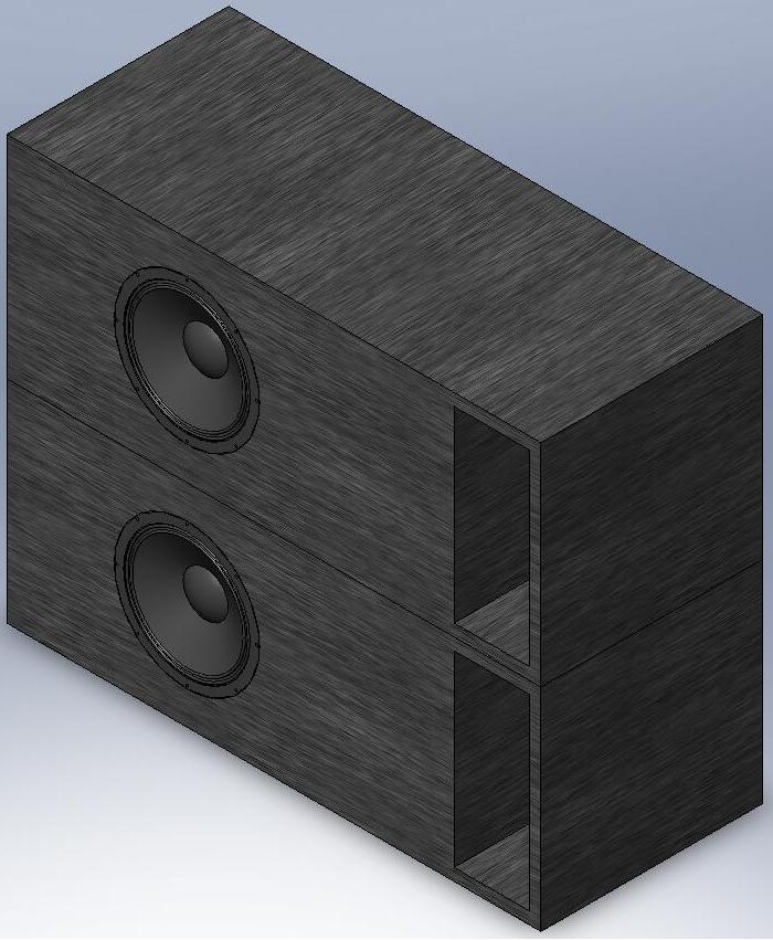

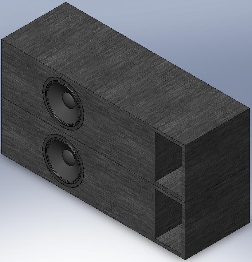

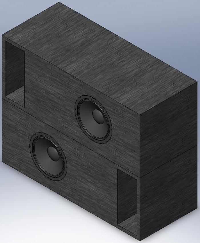

    Доброго времени суток!
    Нужна критика и помощь в расчёте геометрии корпуса под ЧВ лабиринт.
    Динамик http://ivk-audio.ru/IVK-B15.1.8.pdf Вернее их 2-а.
    Что мне нужно. Воспроизводимая частота 20-80Гц. С верху будет активный фильтр. Биамп. Дальше мидбас и пр. Это уже отдельная тема.
    Путём перебора длин каналов и сечения остановился на таком варианте (см. вложения).
    Корпуса планирую расположить лежа за ТВ, от стены 20см. (т.к. батарея). Один над другим. В идеале между имеющимися АС (2.6 метра между ними). (см. вложение)
    Есть ли программы для расчёта геометрии корпуса под лабиринт? А то на бумаге не привык работать.
    Корпуса получаются вполне габаритными для меня 375л. Сечение канала по золотому 250 на 400мм. Канал спереди АС. Вижу пока свёрнутые в 2-е каналы. Глубина с учётом стенок примерно 560мм. Высота тут надо моделировать. Разные варианты получается можно сделать. Что-то около 2.3м. Не совсем понятно где считать начало каждого канала.
    В общем вроде как укладываюсь в 2.6м высоту и глубину приемлимую. Но с геометрией пока не ясно. Нужна помощь.
    И ещё вопрос. Влияет ли на звучание лабиринта в комнате то, что он будет лежать. А 2-й будет сверху так же лежать.

    А вообще откуда взялась цифра 3м? Мне казалось она должна от резонанса динамика зависеть. А то получается все сабовые ЧВ лабиринты на одну частоту настроены?
    От длины канала зависит частота настройки резонатора (343/(3*4) ~= 29 Гц), которая, в свою очередь, выбирается близкой к fs динамика.
    Цитата Сообщение от Evgenich Посмотреть сообщение
    В идеале их бы по уже и по длинней.
    Можно попробовать изменить пропорции сечения канала - сделать не 500x200 мм, а, допустим, 400x250 мм. Правда, тогда все остальные размеры тоже "поплывут"...
    У моей 28Гц. Вроде бы сам Александр советовал на 1-2 герца ниже от резонансной ГД. Ну в общем сделаю 1-й на 50см. глубиной. Занижать настройку черевато. Всётаки это не чистый инфрасаб.
    Такой и планировал изначально. Выглядит лучше. По габаритам влезает. НО Если в 6-ро складывать, перекрытие по оси перегородок почти нулевое. Боюсь вообще работать не будет как лабиринт. Исходя из нужных габаритов пришлось канал сузить.

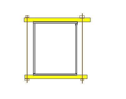

    А вообще бы технологию сборки надо разработать. Чтобы понять сколько оптимально надо струбцин и каких. И учитывать что сборка дома. Т.е. верстака нет. Есть пол, табуретки, столик (правда он наверное не выдержит)
    Я планировал к боковым стенкам трубциной черех планку клеить перегородку и 2-е перемычки. К примеру купить 2-3 струбцины и такой заход делать. Потом перед, зад, верх, низ ну и на последок боковину сверху как крышку. Получается при моих габаритах надо сжимать максимум 50+3,2+3,2=56,4см (ширина и глубина АС). Т.е. брать струбцину на 60см. А сколько их это уже по деньгам ориентироваться.

    Два уголка (на крайняк два бруса) и две длинных шпильки заменяют две струбцины.
    Что-то я туплю. 2-а крепких бруска по бокам сверлим отверстия и шпильками сжимаем? Т.е. прямоугольник сжимаемый получается?

    Струбцин не жалейте - МДФ всегда небольшим "винтом", тем более на таких размерах. Штук 12-16 вам нужно.
    Да меня жаба задушит 12-16 штук по 500-600р. покупать. Корпус дешевле выходит. Да и куда потом их. Думаю 4-6 хватит. Есть идея собрать перегородки на боковине лёжа с ПВА. Сверху второй боковиной на ПВА. И струбцинами стянуть. Можно груз сверху наложить. Милиметры ловить можно и после сжатия если что не по меткам будет. Т.к. доступ ко всем перегородкам будет по бокам. Ну напилят. Посмотрю на сухую как будет получаться.
    Лишь бы перегородки напилили ровно. Иначе ж. будет. Лишнее стачивать, щели из-за недостаточного размера жидкими гвоздями заливать.
  20. #119
    Регистрация не подтверждена Аватар для ks1_
    18.03.2011
    Степи Донецкие.
    854
    По умолчанию Re: ЧВ лабиринт для 15-и под саб.
    Картинку нарисовал.Желтый брус , коричневые шпильки.
  21. #120
    Аватар для Evgenich
    17.11.2009
    РФ, г.Вологда
    509
    Спасибо. Значит правильно понял. Буду думать как лучше. Надо учитывать что кантовать одному придётся.
