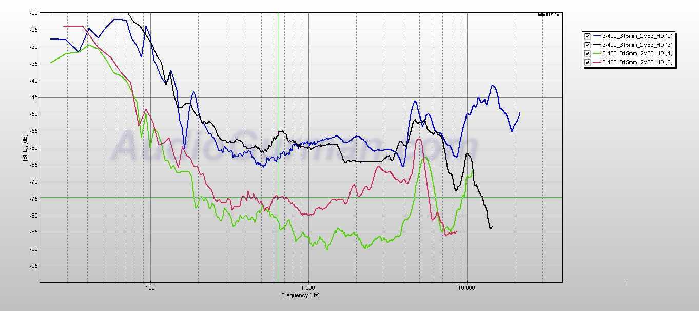

    ТБ 1320 отличный динамик,
    Типовая мелкая "пукалка". При 95дБ будет на последнем издохе.

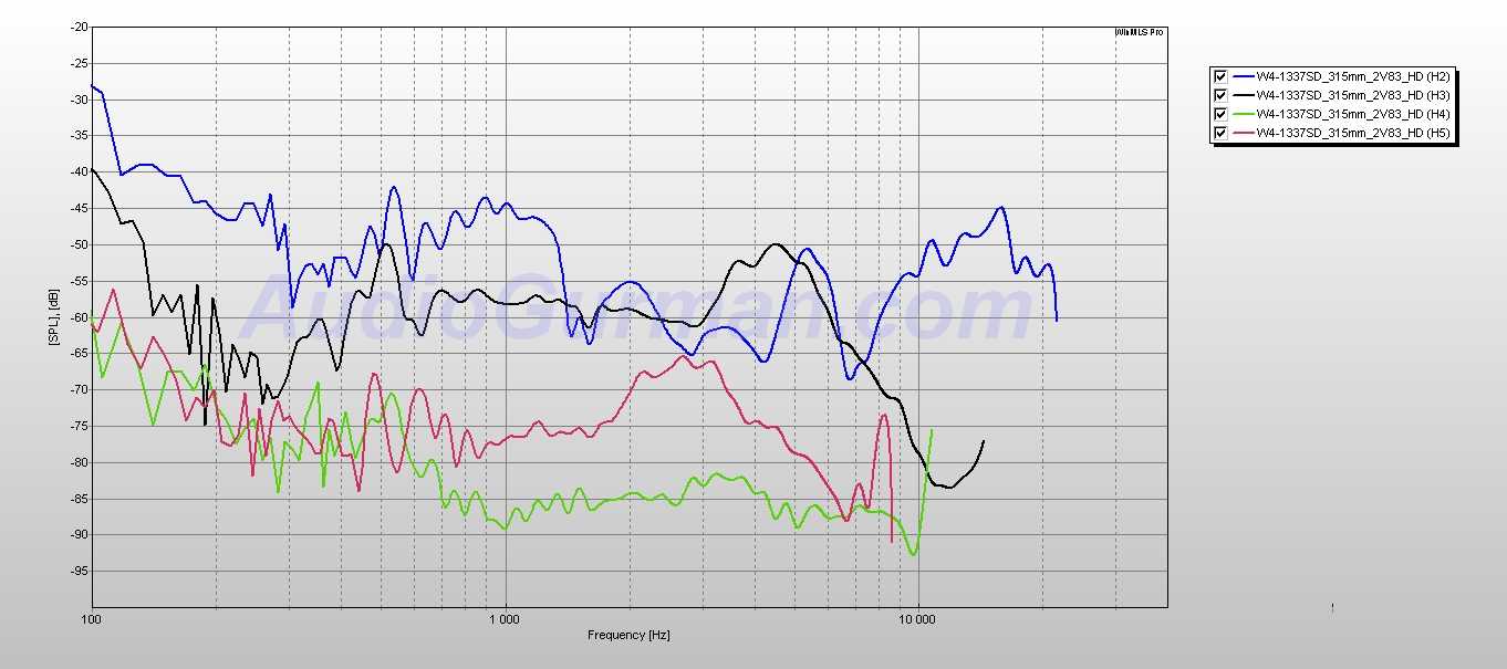

    Автор этих порезов четко пишет:
    There was no significant change in non-linear distortion products, so that is not shown. Distortion in the mid and treble is generally quite low.
    Квайт лоу - не мой вариант . Посмотри графики на сайте audiogurman.com. Eton symphony, 1337 и тому подобное сдувается при уровнях в 95дБ. Сравни с тем же 75-1558SE при том-же давлении (не напряжении).
    Берем картинку eton, W4-1337SD при 2,83В, что эквивалентно примерно 90дБ на 1 м, если использовать по 2 шт в АС.
    1) Eton
    2) W4-1337SD
    и сравниваем с приложенной картинкой для 2х26W4867
    Учитывая, что у меня будут FIR фильтры ступенькой, а с 2кГц спокойно подхватывает Хейл, то от таких средников будет только хуже.

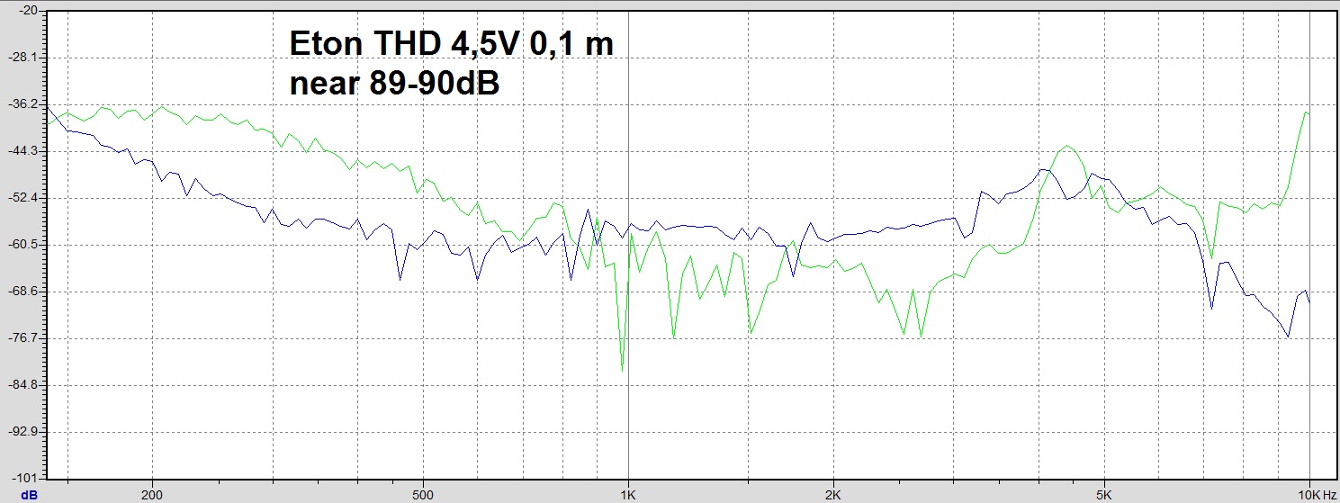

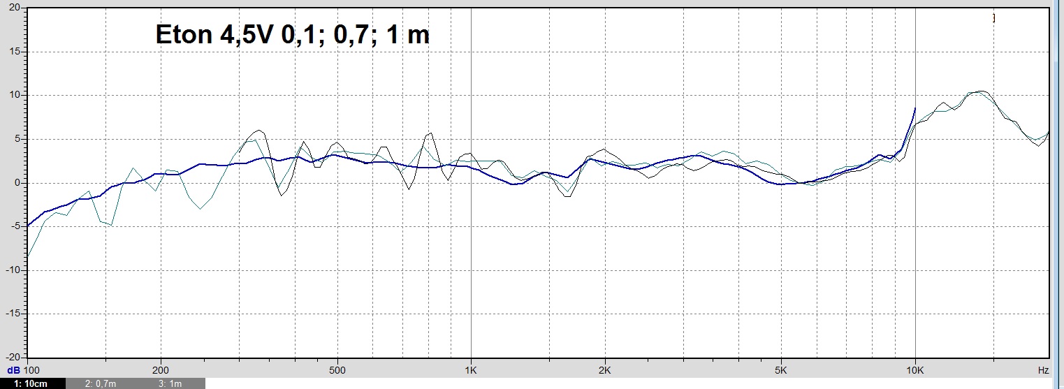

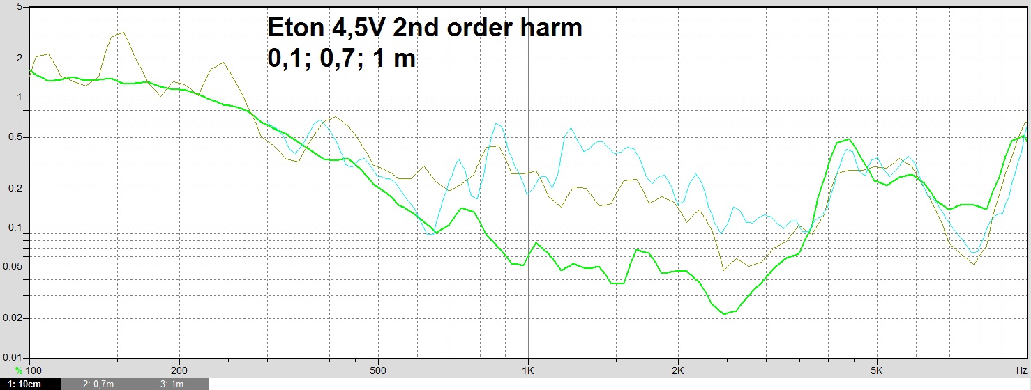

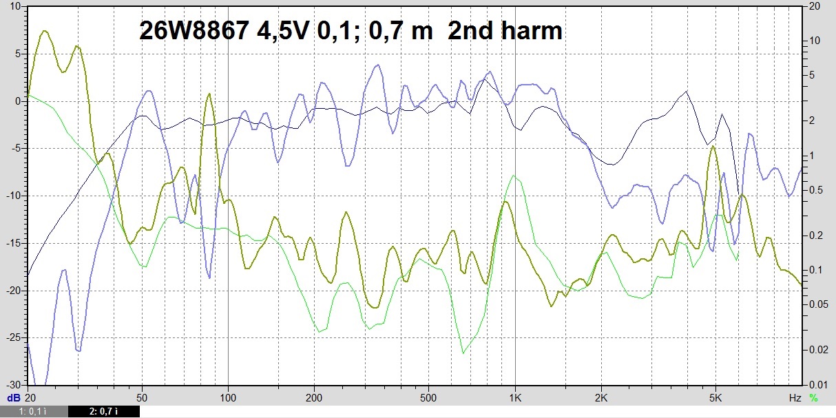

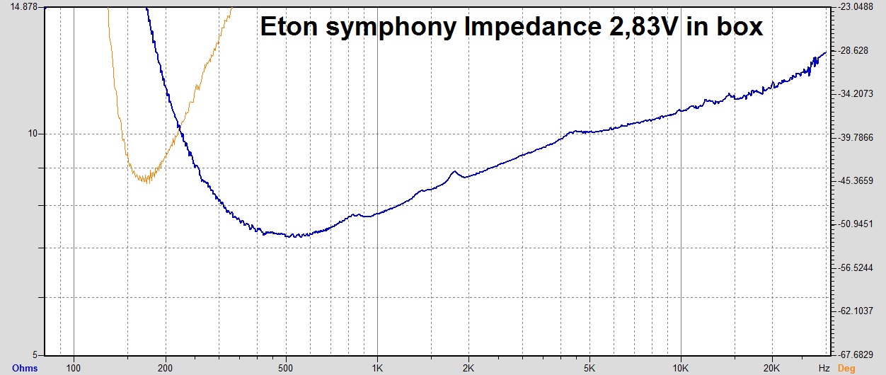

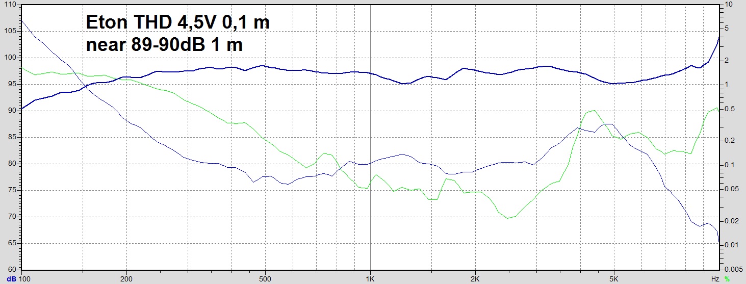

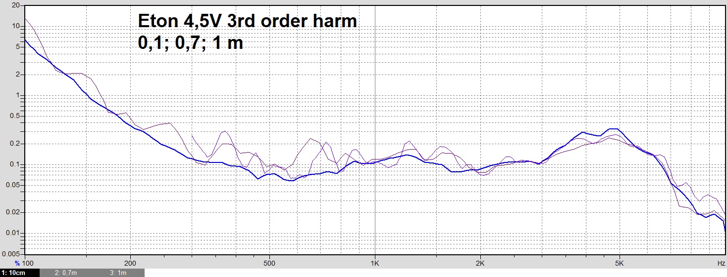

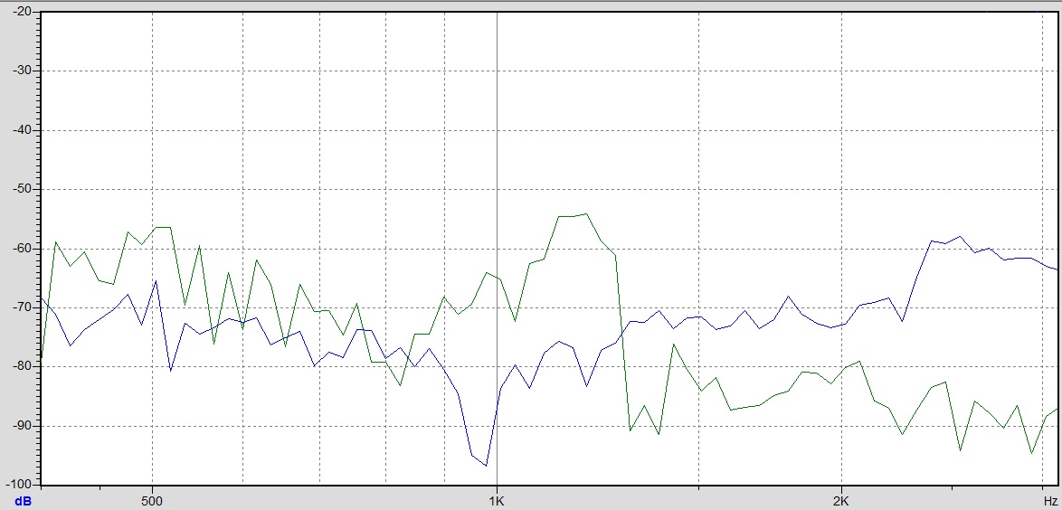

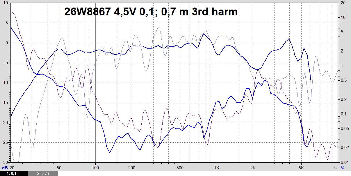

    Была возможность померить Eton Symphony при 4,5 В, т.е. около 89-90дБ на 1 м.
    Конечно было-бы неплохо посмотреть при большем напряжении, но времени было мало.
    Выглядит вполне достойно, единственное мне не нравится 3ья. У купольников вроде D7608 она получается существенно меньше, хоть и вторая побольше.
    Еще приложил картинки для 26W8867.
    Еще интересно как меняется 2 гармоника от расстояния. Наверное влияет бафл. Хотя у приложенных графиков 26W8867 в диапазоне 500-1500Гц 2ая так сильно не меняется.
Название:	1 Eton A4X.jpg
ID:	236778   Нажмите на изображение для увеличения.
Название:	2 Eton THD 0,1m.jpg
ID:	236777   Нажмите на изображение для увеличения.
Название:	3 Eton THD 0,1m dB.jpg
ID:	236774   Нажмите на изображение для увеличения.
Название:	4 Eton 2nd harm.jpg
Название:	5 Eton 3nd harm.jpg
ID:	236775   Нажмите на изображение для увеличения.
Название:	6 Eton impedance.jpg
ID:	236773   Нажмите на изображение для увеличения.
Название:	7 26W8867 2nd harm 4,5V.jpg
ID:	236771   Нажмите на изображение для увеличения.
Название:	8 26W8867 3rd harm 4,5V.jpg
