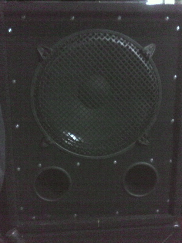

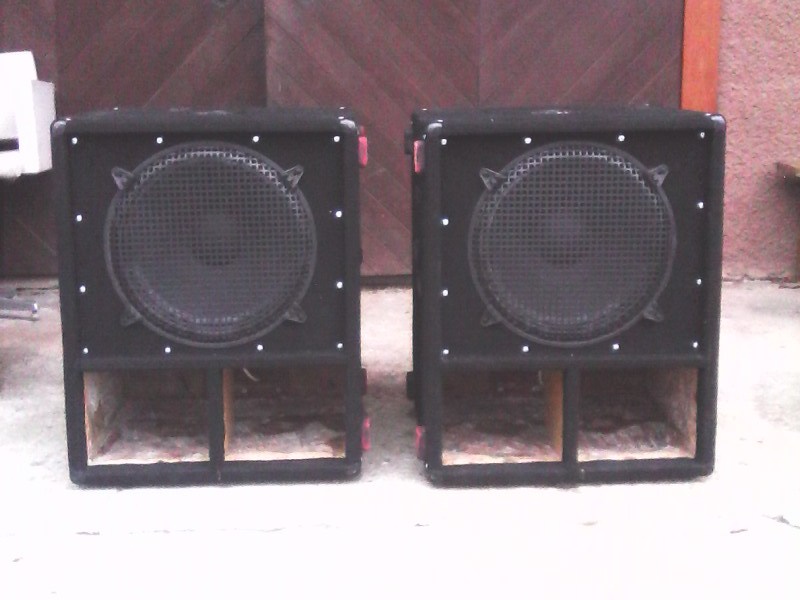

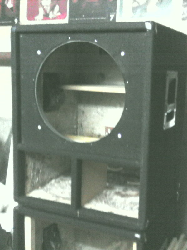

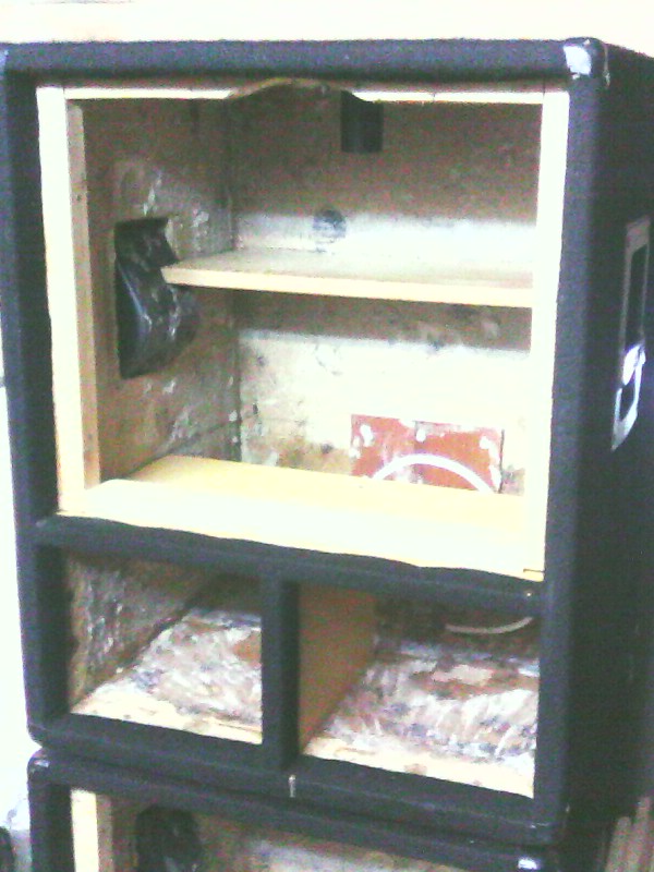

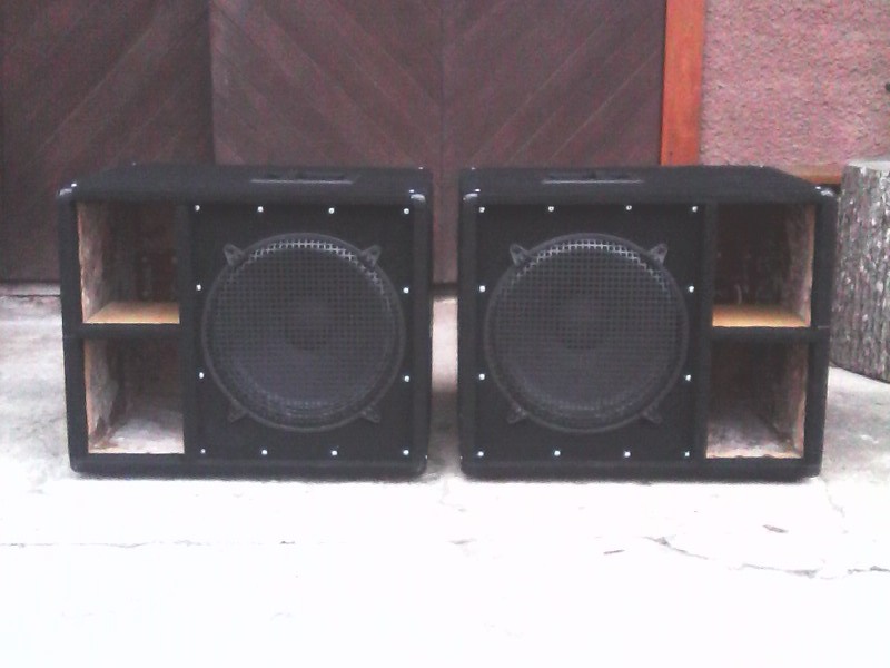

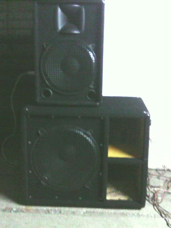

    Пока "теоретики" пытаются что-то вычислить, я беру инструменты и пилю!
    Фанеру привезут только после НГ, а нам надо отлабать 2 новогодних банкета в довольно больших залах и мои ФИ эти залы не раскачают. Вот и решил переделать ФИ в ЧВР. Внутренние размеры с ЧВР 15" немного не совпадают (высота такая же 63, но глубина на 8 см меньше, а ширина на 8 см больше), но ведь интересно, что получится! А если получится " не то", то можно собрать ФИ обратно, так как в этих колонках съёмная передняя стенка.

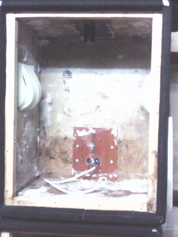

    Результатом доволен - качает нормально, но повыше, чем ящик по чертежу Максима. Скорее всего потому, что глубина корпуса меньше и соответственно лабиринт короче. Для двух банкетов пойдёт, осталось только покрасить порты внутри чёрной краской, а после НГ запилю из фанеры по чертежам, а эти ящики продам - уже есть желающие.
    Это уже второй "запил" - неделю назад переделали бандпассы в ЧВР 15" компакт. Там высота тоже совпала, а ширина и глубина отличались по 4 см.
    З.Ы. А макет ЧВР из ДСП с КИНАПом (про него я писал несколько страниц назад) предлагают поменять на пульт Mackie 6+4 (модель не знаю) в рабочем состоянии.
    Вот, покрасил порты внутри:
