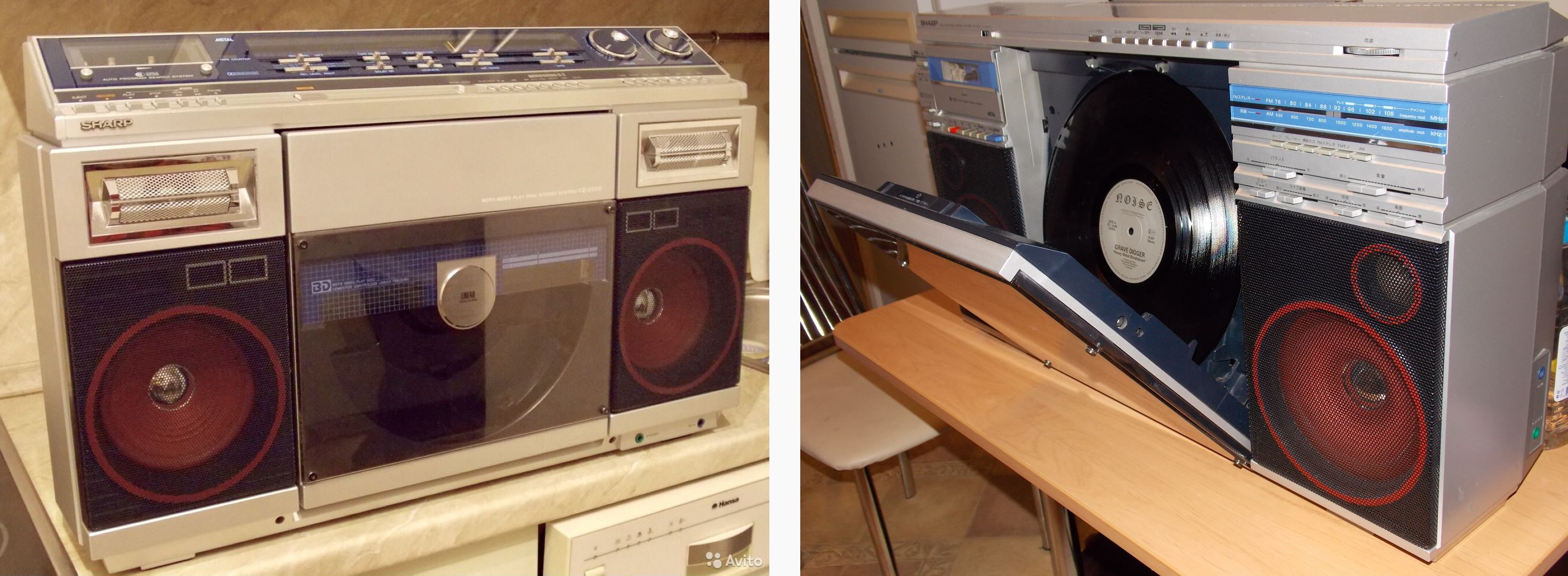

    Вертикальные Шарпы могли читать диск с обеих сторон. Или путаю?
    Могли, не путаете. )) И даже такие могли:
Название:	Sharp VZ-2000&V20.jpg
    С уважением, Андрей

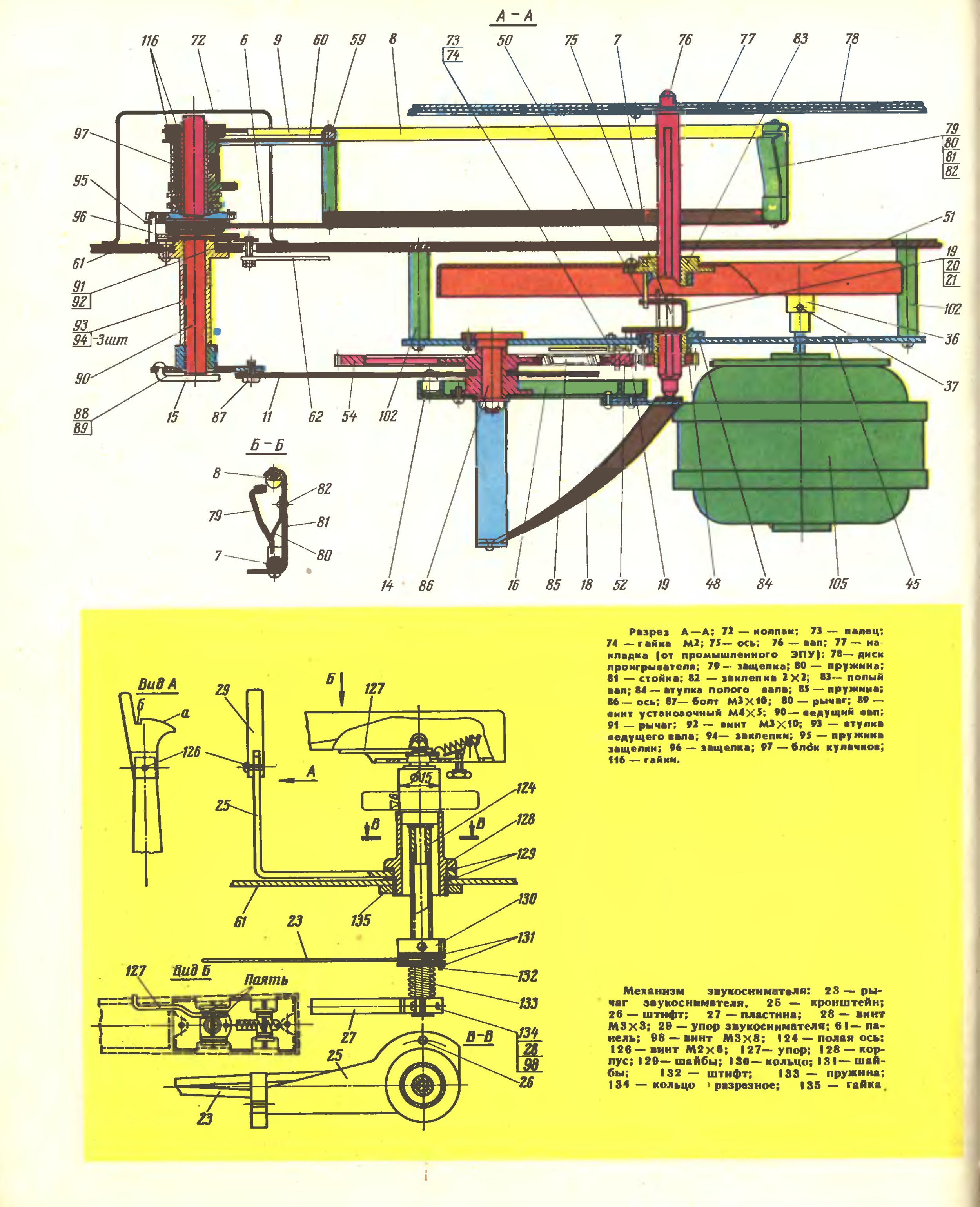

    По-моему, в каком-то журнале РАДИО или ещё каком была публикация, что кто-то в Союзе разработал механизм для смены пластинок.
    Был ли он внедрён в производство - хз.
  7. #1126
    Новичок Аватар для Wladimir_TS
    25.01.2010
    Россия
    89
    По умолчанию Re: Проигрыватели с тангенциальным тонармом
    1971 год №9 и №10 Внедрено не было. Из особенностей бесконечное циклическое проигрывание всей стопки пластинок, чего многие простые чейнджеры тех лет не умели.
    Сложность деталей крайне высокая , шанс повторить околонулевой. Естественно освоено не было - на подходе были магнитофоны.

    Цитата Сообщение от Sulphur Посмотреть сообщение
    Но непонятно, чьёго оно производства.
    США, сама радиола - лицензионная копия чего-то американского в советском корпусе. Первые партии были с американским шасси, потом электронику освоили у нас, а ЭПУ не успели - война началась.

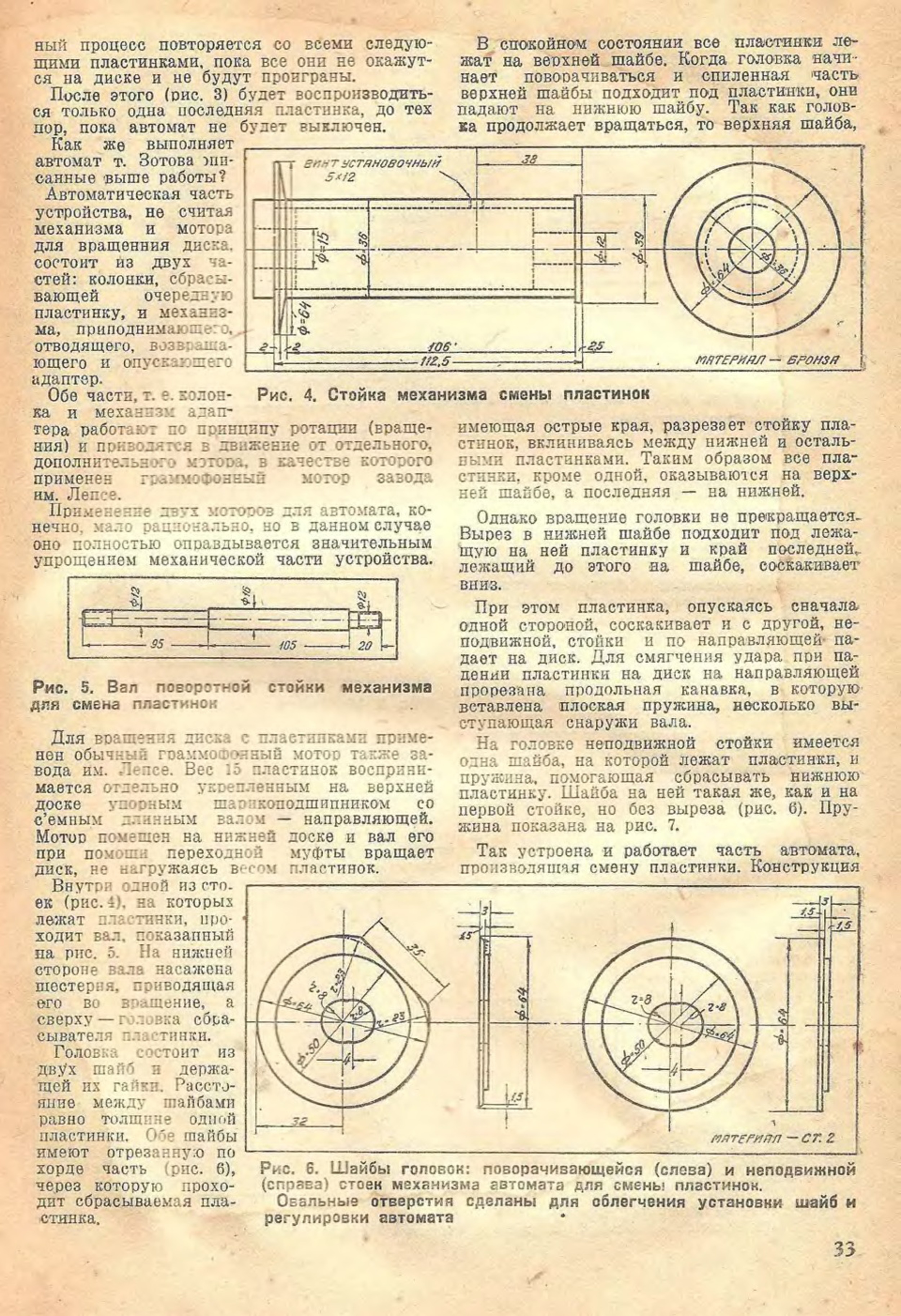

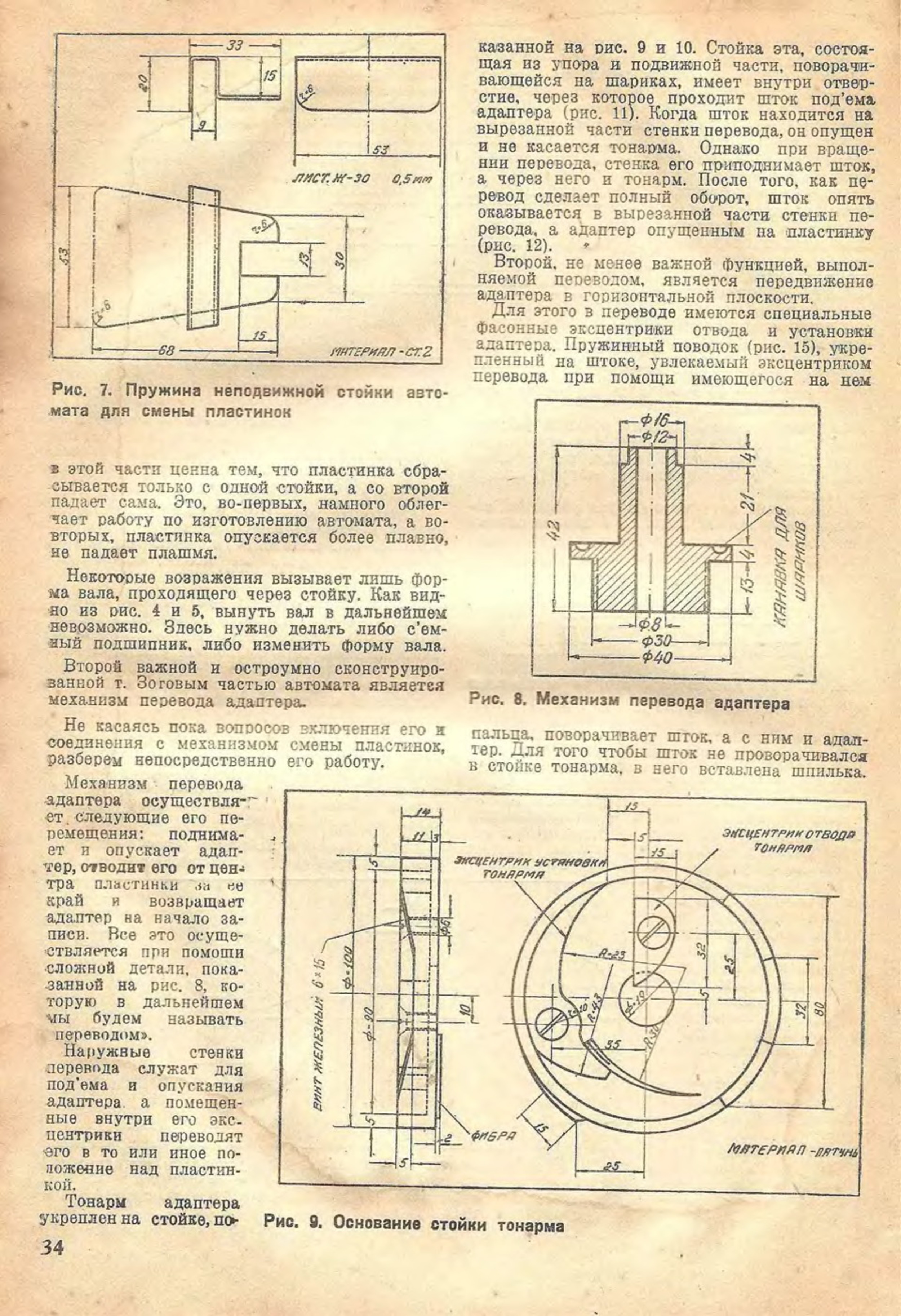

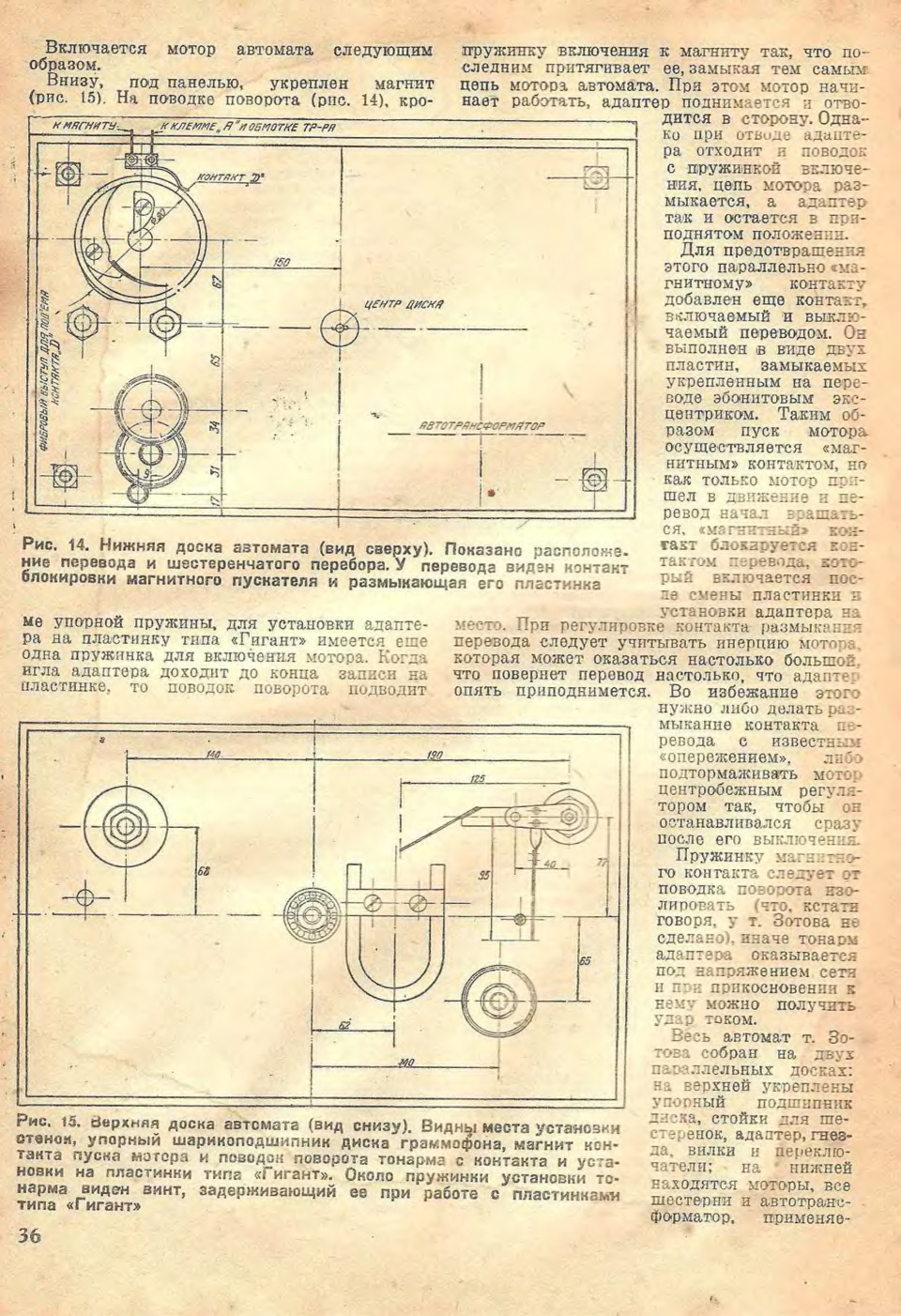

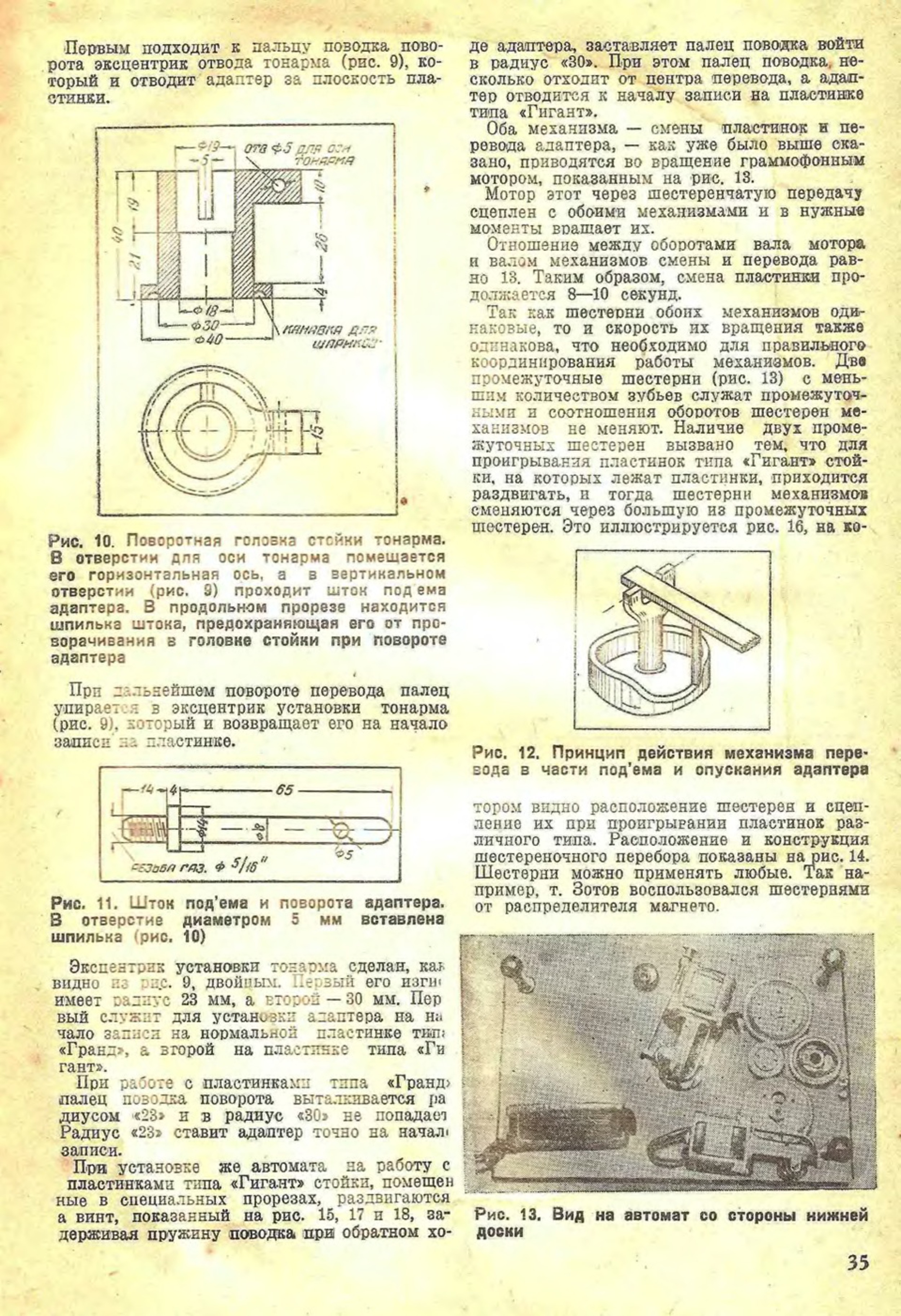

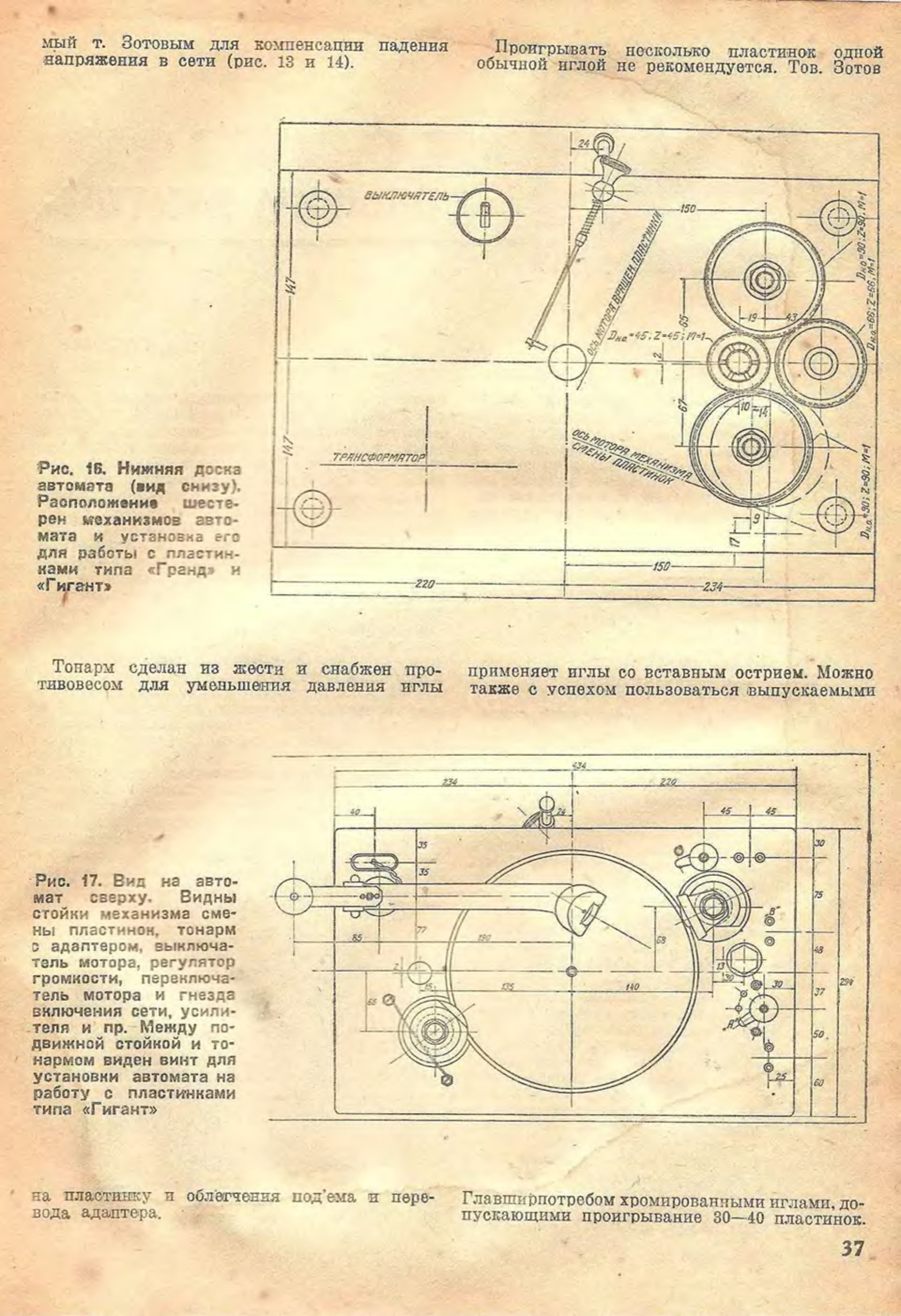

    Кажется, нашёл. https://rw6ase.narod.ru/index1/gram_.../ef_awtom.html
    А вот, собственно, статья. https://rw6ase.narod.ru/index1/gram_...wm03_07_47.jpg
    stan marsh, Доки удобнее в пдф хранить, нежели разрозненными картинками.
    Позволил себе на свой лад переделать )), надеюсь не станешь возражать?!
    С уважением, Андрей

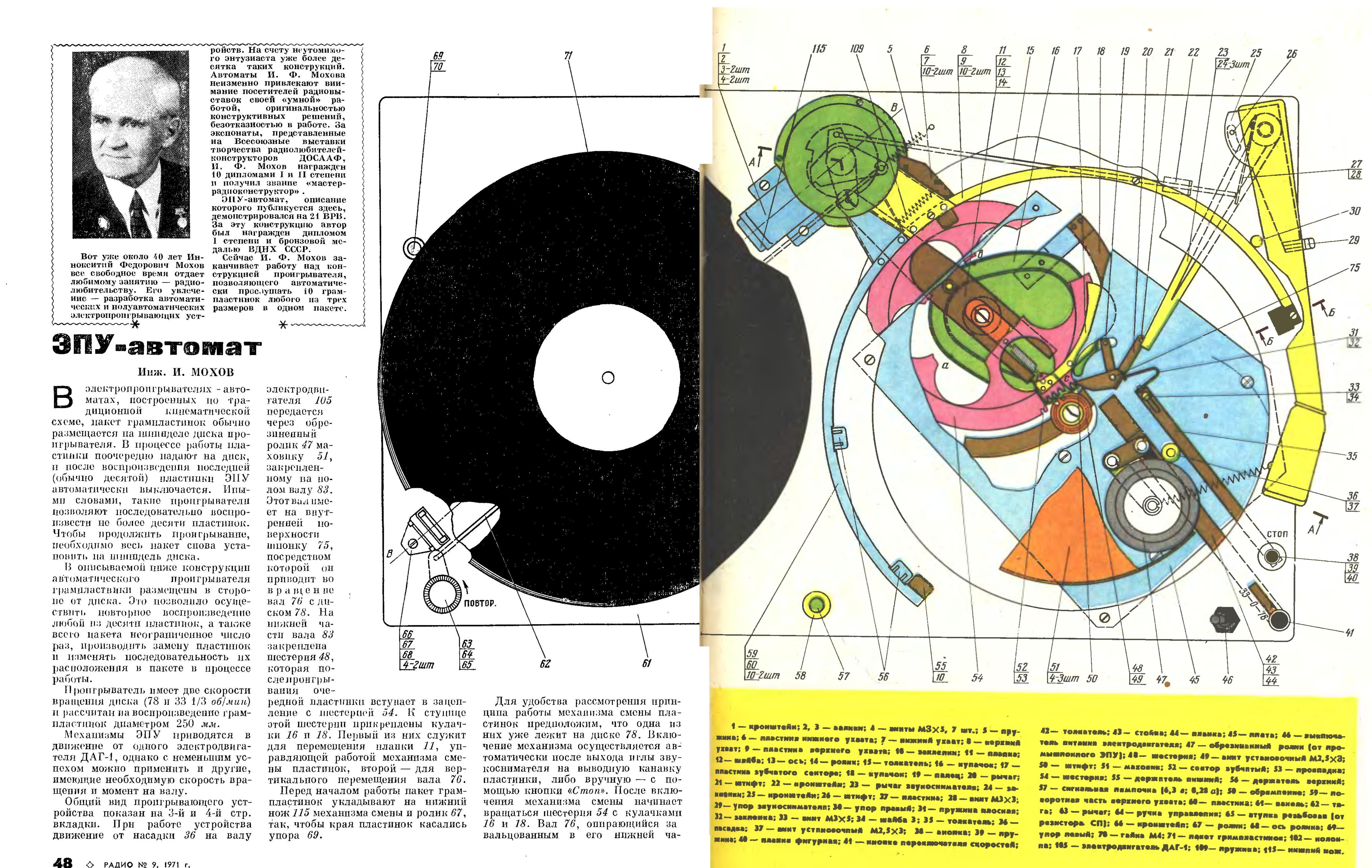

    Насчет захвата диска за край - вот из Радио за 1971ый :Нажмите на изображение для увеличения.
