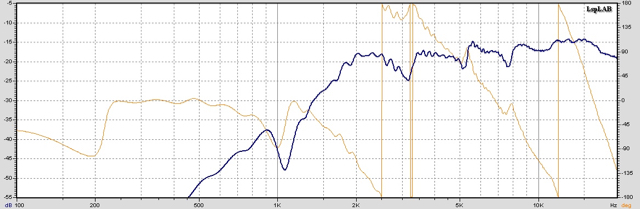

    Попался мне в руки Dayton Amt1-4. Приятель отдал со словами, что работать с ним нельзя. Вот его АЧХ на 255мм бафле (в широком бафле проблема та же):
    Вложение 234081
    Я не знаю проблема ли это конструкции и периодической решетки или брак...
    В даташите теже горы.

    Мне не понятно как они могли так испортить мундорфовскую диафрагму

    У Mundorf по измерениям такие же горы. Если смотреть водопад, т к АЧХ Mundorf показывает с шагом 10дб и сглаживаением 1/2.

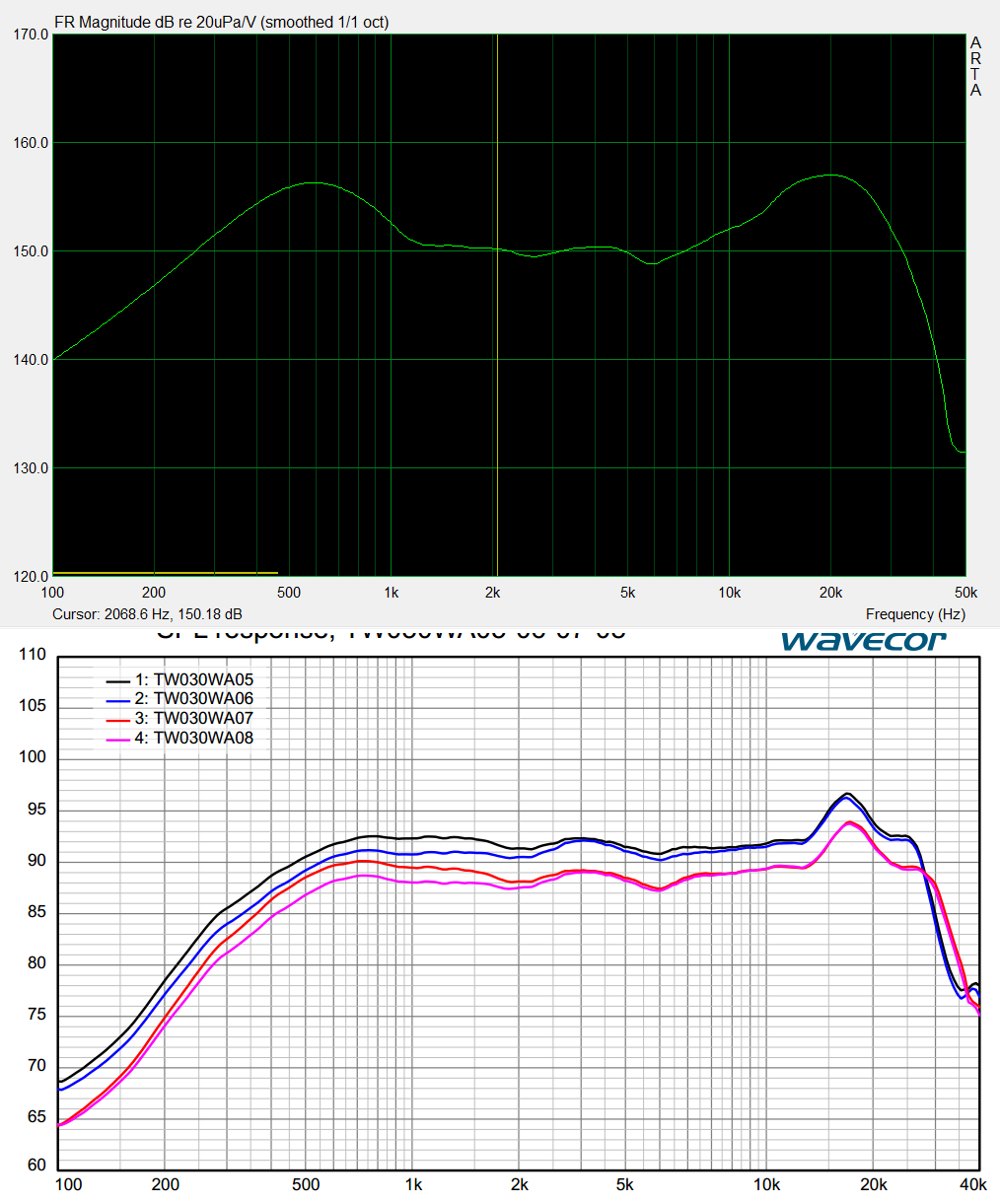

    Попалась в руки Wavecor TW030WA07-01.
    Мерил с метра, АЧХ соответствует даташиту чуть менее чем полностью.

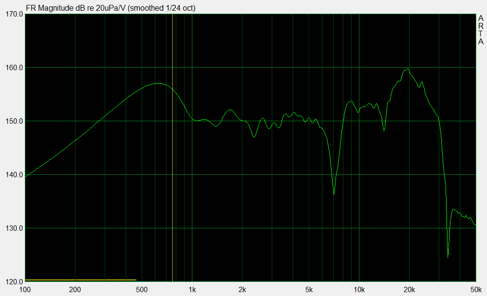

    А теперь тот же график со сглаживаем 1/24
    И небольшая ямка в пару дб из даташита превращается в огромнейшую ямину на -15дб! И на 14кгц тоже ямка нездоровая. С пиком на 20кгц неравномерность получается аж +-12дб!
    Кто в курсе причин такого непотребства?

    А нечего в 1/24 смотреть

    Меряли в щите? Каких размеров? Заподлицо?

    Мерил в колонке, размер 820*470 по центру со смещением почти к самому верху. фланец торчал. Но я думаю это оно так и есть на самом деле, со сглаживанием частота ямки и ее глубина с даташитом в точности совпадает.

    Что-то здесь не то...Где-то баг, не может так меряться этот твитер. Во всяком случае, если такой провал и есть на измерениях, то не верю, что это твитер. Сроду такого не встречал ни в одном твитере на этих частотах. Если вдруг окажется, что это на самом деле твитер, то сразу можно его на помойку выбрасывать, в 21 веке такое просто недопустимо.

    видел подобную фигуру в датащите не лучшей модели BMR*а

    К тому же, есть подозрение, что измерения выполнялись либо самодельным миком на базе капсюля панасного, либо "левым" Беринжером ECM8000 или его клонами.

    Даже китайский пистон не имеет на своей АЧХ таких "щелей", как на нижнем графике в посте #1129.
