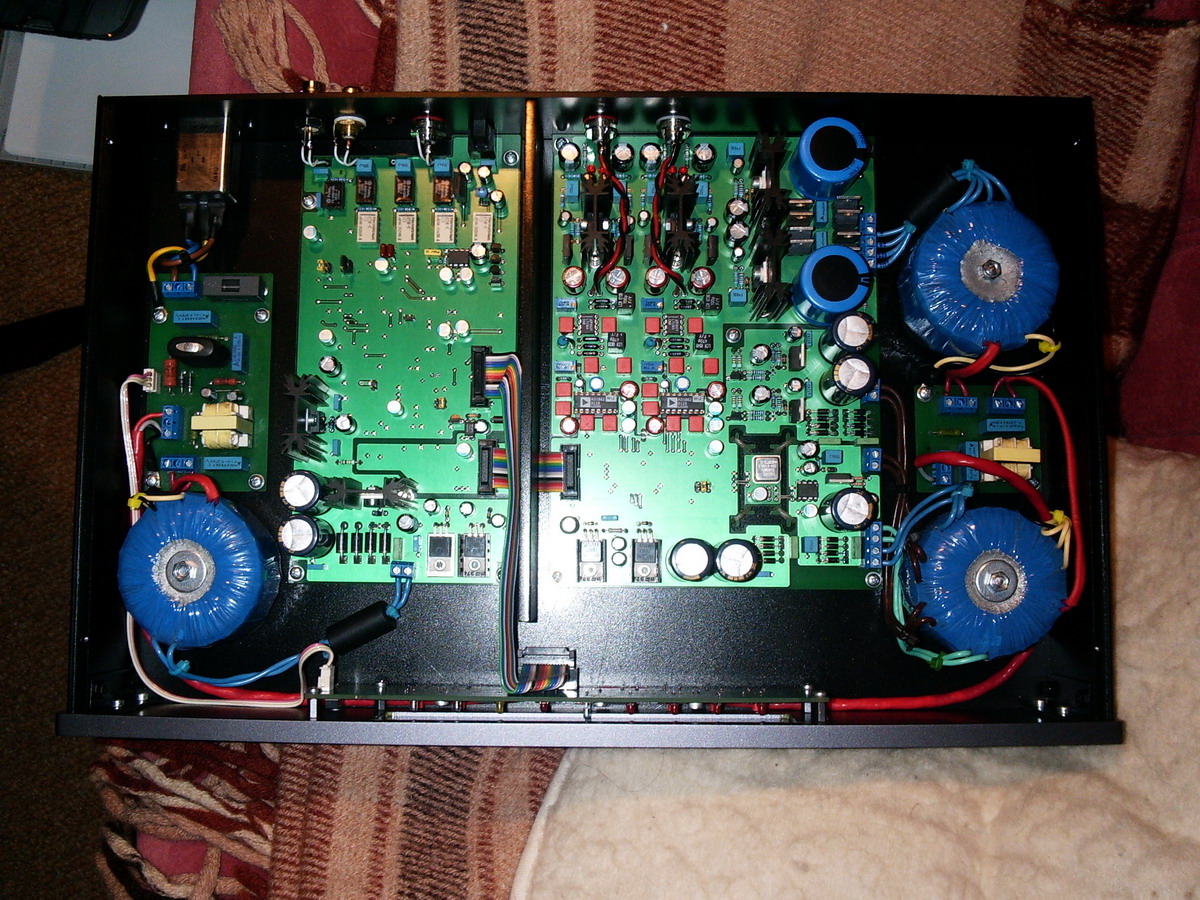

    Схема цифровой части моего ЦАПа и картинка компоновки. Я о том, что если делать для СПДИФа, то кроме ASRC стоит обязательно предусмотреть возможность синхронизации источника.
    А что это за особая разводка цепей генератора мастерклока? Разъясните пожалуйста её назначение.

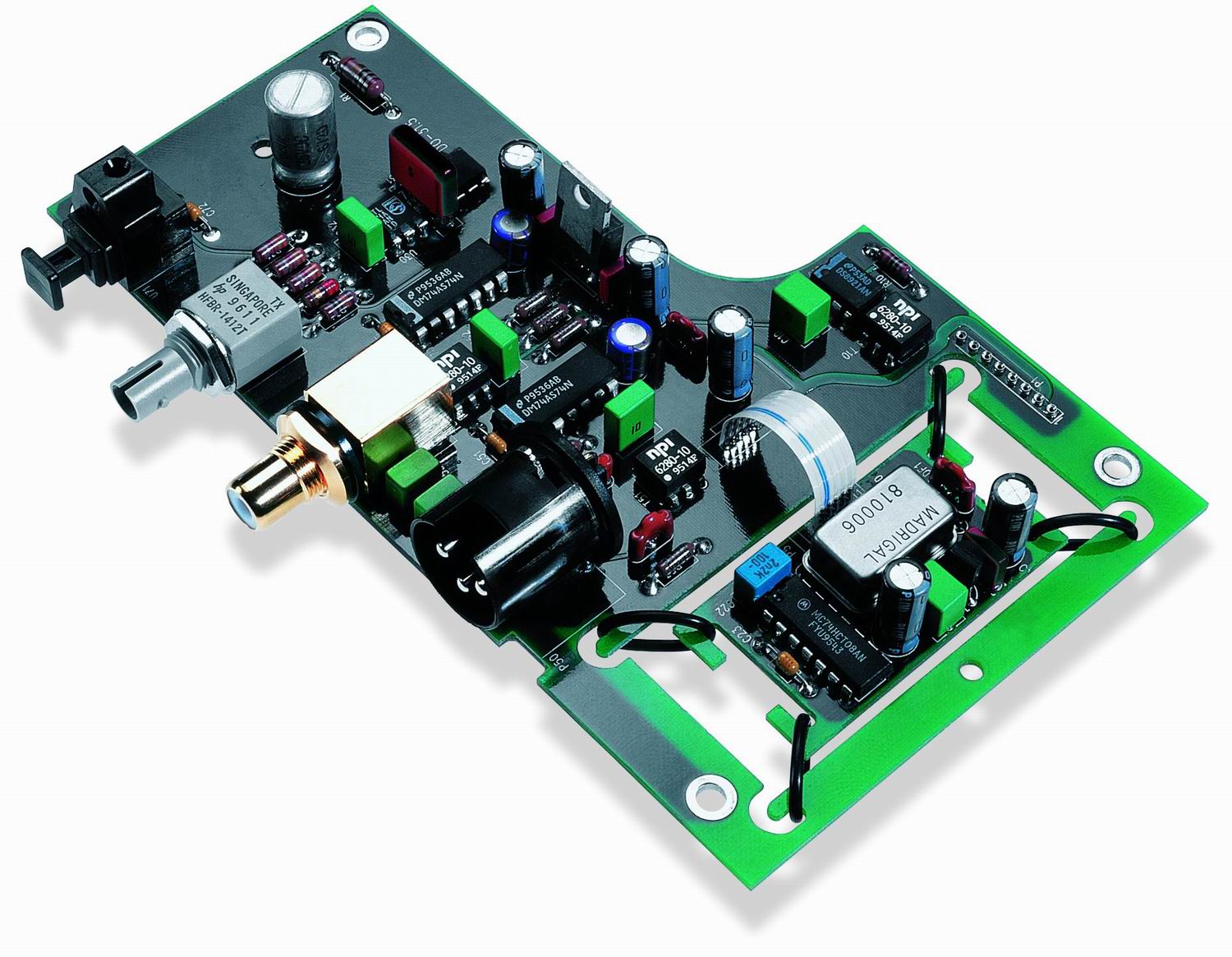

    Вот красивая картинка.

    Виброразвязка
  14. #1093
    По умолчанию Re: ЦАП своими руками (третья ветка)
    Цитата Сообщение от Dark Abbat Посмотреть сообщение
    Виброразвязка
    єто очевидно, а вот смьісл в том есть? кроме красивой крутотьі
  15. #1094
    05.08.2004
    Piter
    4,899
    Есть, т.к. механика. Единственное, что я не понимаю, зачем именно сам ген подвешивать, можно ведь подвесить всю плату целиком. Виброизолировать в этом случае легче, т.к. вес больше и можно применять более жесткие (и распространенные) материалы.
  16. #1095
    для весу можно приклеить свинцовое гузило.
    Большая плата будет лучше работать микрофоном, тоесть, вибрировать от звука. И если изолировать всю плату, то отвяжемся только от вибраций, передаваемых с корпуса. А вот утяжелить маленькую плату с отвязанным генератором - это хорошая мысль. Но чтото мне подсказывает, эффекты эти если и заметны будут, то только при таком уровне громкости, что там не до хаенда уже

    Спасибо
    Без синхры хуже, не услышите всего, на что способен ЦАП. Надо думать, как ее прицепить. ASRC ситуацию улучшает, но... У ДВД еще один прикол- они эмфазис делают внутри. Дисков таких немного, но прецедент, однако
