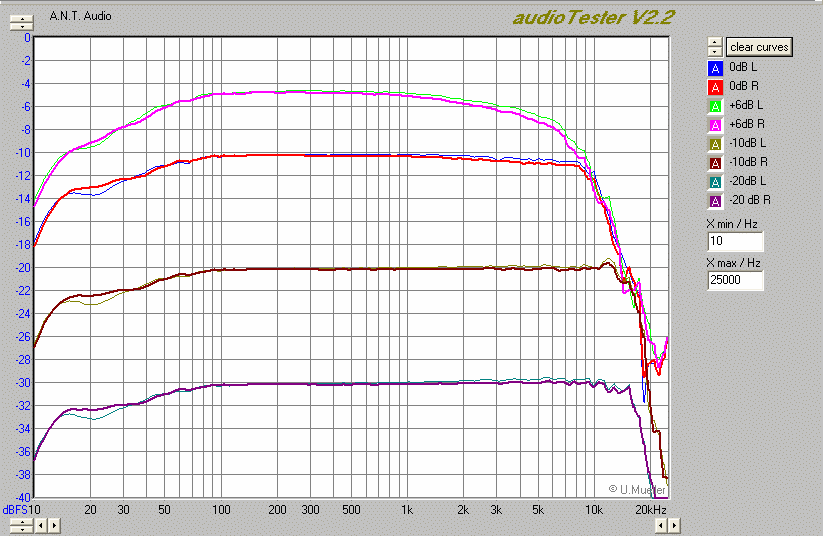

    Вот собрал в альбомчик те измерения АЧХ, которые были сделаны приблизительно в одинаковой форме. Получилось пока 7 аппаратов.
    Алексей
    Алексей, спасибо за "альбомчик". Познавательная статистика.

    а почему у Трио и у Денона такой выброс в районе 18-20кгц?
    Это не реальные выбросы, а интермодуляция на ВЧ при больших входных уровнях. Кстати, поведение деки в этом плане - тоже интересный показатель качества. Видно, что в этом отношении Айва вне конкуренции - ВЧ просто насыщаются, но не "загибаются" (то есть при повышении уровня на входе уровень записи на ленте просто остаётся постоянным после какого-то момента). У других дек, в том числе и у Наков, уровень при перегрузке падает, то есть кривая на +6 дБ, например, оказывается ниже кривой на 0 дБ после определённой частоты.

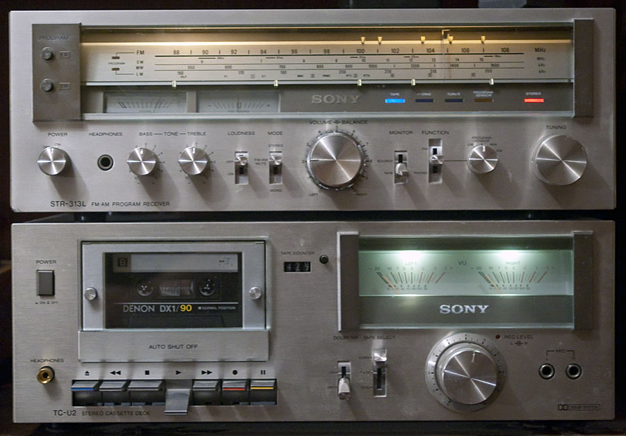

    Спрошу совета у гуру и я. Приобрел старую педальную деку Sony TC-U2. Честно говоря, покупал из-за индикаторов и корпуса, думал под нож пустить, но тут еще нарисовался ресивер Sony S313-L и выяснилось, что они вместе очень уж гармонично смотрятся.
    Т.к. аппарат старый довольно, хотелось бы ему голову поменять, на что-нибудь легкодоставаемое на территории экс-СССР. Писать буду преимущественно 1-й тип ленты.

    Монолит 3Д24.810/832

    188
    По умолчанию Re: Магнитофонная горячка
    И ничего не надо с цепями коррекции шаманить?
    если совсем лениво-можно не шаманить.Но претензии мне,прошу не предьявлять.Если в этой деке металлические головы стоят.возможно придется подстроить АЧХ УЗ и ток записи/подмагничивания..

    Стоит ферритовая голова вроде.
    А где на этот девайс можно хотя бы схемой разжиться?
