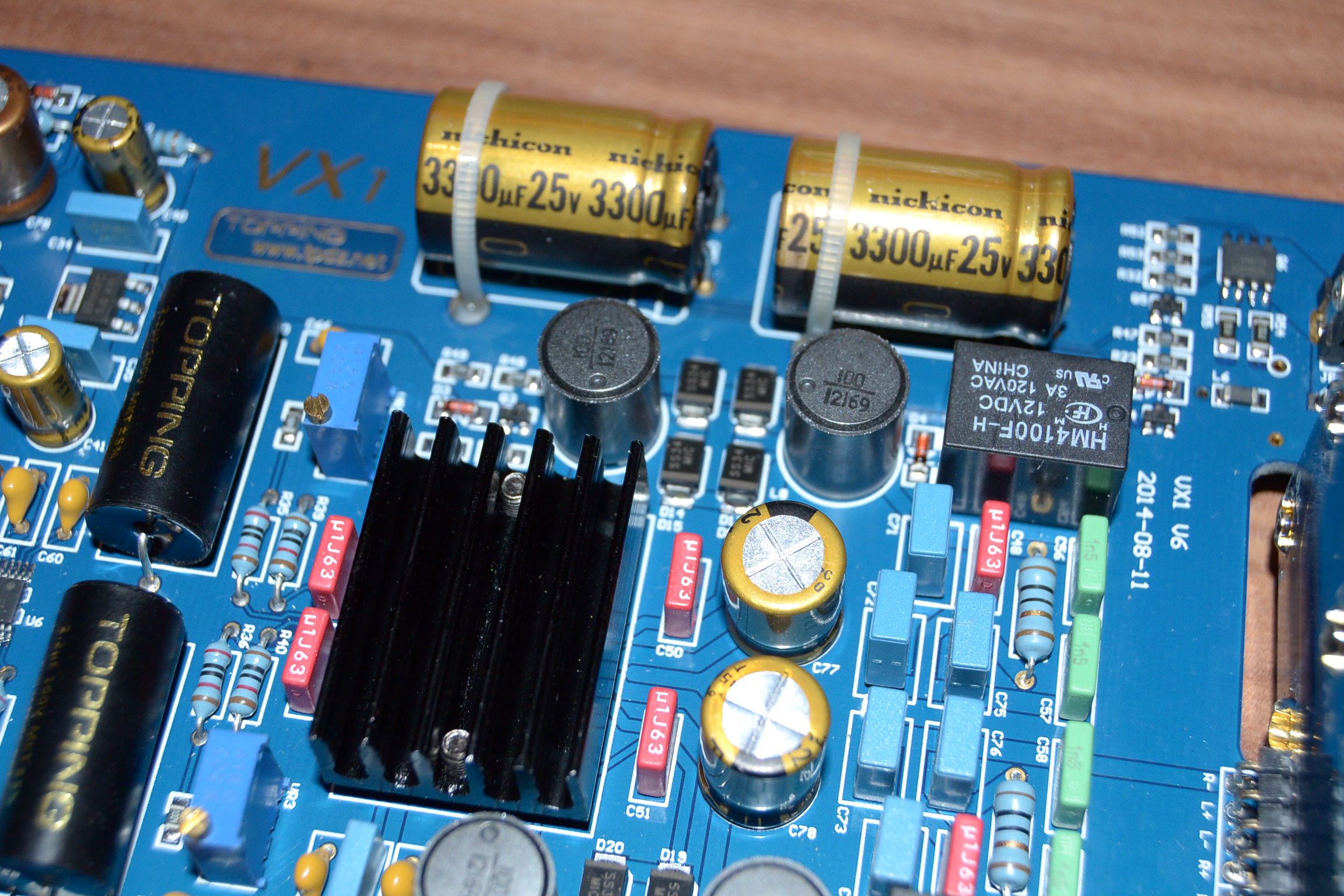

    Всем Привет!
    Получил вчера Topping VX1. Это ЦАП Philips UDA1351TS, усилитель на Tripath TA2021B и усилитель для наушников на опере я так понимаю OPA2134РА. Пока это чудо еще прогревается, первые впечатления приятные, играет приятно, но резковат то пока...Прилагаю фото платы. Кто, что посоветует заменить? Руки уже чешутся перепаять. Хотелось бы увеличить качество ушного усилителя.
    ---------- Сообщение добавлено 16.01.2016 в 00.09 ---------- Предыдущее сообщение было 15.01.2016 в 23.07 ----------
    И еще вопрос...как вы думаете в китайских изделиях SMSL и Topping конденсаторы настоящие (например Nichikon FG стоят везде, Wima в шунтах) или это все поддельные конденсаторы и их надо менять?

    По умолчанию Re: Кто слышал малыша китайца SMSL SA-S3 TA2021 отзовитесь!
    Федя,начните с проверки питалки.
    Подключил к своему 2021 линейный БП(тор 6,6А,стаб 5А).При выходе к 80 и выше % мощности по вольтметру начинается просадка напряжения(динамично 0,5-0,8в)
    пс
    разницы в звуке при изменении напряжения БП от 12 до 14 вольт не заметил...вроде как всё одинаково.
    пс
    а как думаете, кондоры настоящие стоят или это подделки?
    не знаю....очень хочется верить что эксклюзивные,но терзают смутные сомнения(С).Особенно что стоят мультикапы мундорф черные перемаркированные надписью золотом "Топпинг" ...
    К комплектухе внешне не придраться.
    Лавсановая вима вполне недорогие конденсаторы и подделывать их имеет смысл только при достаточно большом расходе. В этом усилителе разницы в производителе шунтов вы не услышите в любом случае не заморачивайтесь

    Да, тоже заметил, что на сайте совсем другие стоят конденсаторы. Видно они влияют на звук, раз поставили пленку такую хорошую.
    ---------- Сообщение добавлено 04.00 ---------- Предыдущее сообщение было 03.59 ----------
    Там кроме вимы еще и ничиконы стоят

    Там ничиконы FW ,просто добротные конденсаторы,но в "элиту" (FG,KZ,Silmic)не попадают.
