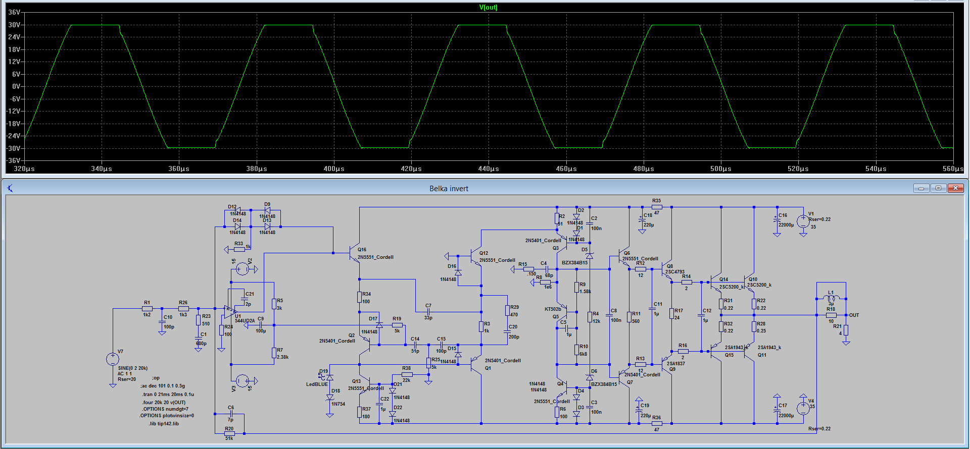

    Антиклип. Четыре диода вокруг ОУ и стабилитрон. Белкин антиклип - фтопку...

    А как можно отправить в топку то что никто пока не видел?) Или я пропустил тот знаменательный пост со схемой?(
    Пост 1001, слева свеху куча замучанных Белкой транзисторов антиклипа.
    А там разве не стабилизатор на +/- 7.5 Вольт? Не смог найти на схеме антиклипа. Ну, кроме диодов, защищающих ВК от насыщения.

    Вроде это схема Евгения Букварёва, и антиклип его же. Белка свой всё прячет.) Или прятал.

    На самом деле пофиг - ну хотят люди галиматью городить (включая низкочастотные драйверы), а потом утверждать, что чем меньше ООС, тем лучше звук - это их право. Мы то знаем как надо делать...
    ---------- Сообщение добавлено 14:51 ---------- Предыдущее сообщение было 14:46 ----------
    В верхнем левом углу всё что левее каскадов ОБ с термодатчиком. В правом нижнем углу - защита ВК.

    Коллеги, вы так лихо обсуждаете антиклип на схеме из поста 1001.
    Вас не затруднит назвать хотя бы номера элементов схемы, на которых он реализован?
    А то я вааще не втыкаю, какие элементы препятствуют перегрузу ОУ?
    Заранее спасибо!
    Внимательно смотрю на Т1,2,3,4 и вижу два источника тока для питания стабилитронов на напряжение +/- 7,5 Вольт.
    Так же они задают ток через стабилитроны Д5,6,7,8, которые формируют опорные напряжения для УН и антиклипа ВК.
    Или там что-то более сложное?

    Кажется, настала пора основать общество "Свидетелей антиклипа из поста 1001".
    Готов вступить туда в числе первых после короткой проповеди.

    Чтобы понять что там нарисовано нужно в ЛТС схему перерисовать. Я лично тоже не вижу там ни цепей антиклипа ни даже собственно усилка.((

    В схеме, в посту 1001 нет никакого атиклипа, даже намека на него.
    Он попросту не нужен. Все транзисторы работают в допустимых пределах во всех режимах работы схемы.
    (см. пост https://forum.vegalab.ru/showthread....=1#post2948613 и далее).

    Я не описывал механизм работы белкиного антиклипа. Я нарисовал решение эффективное и простое.
