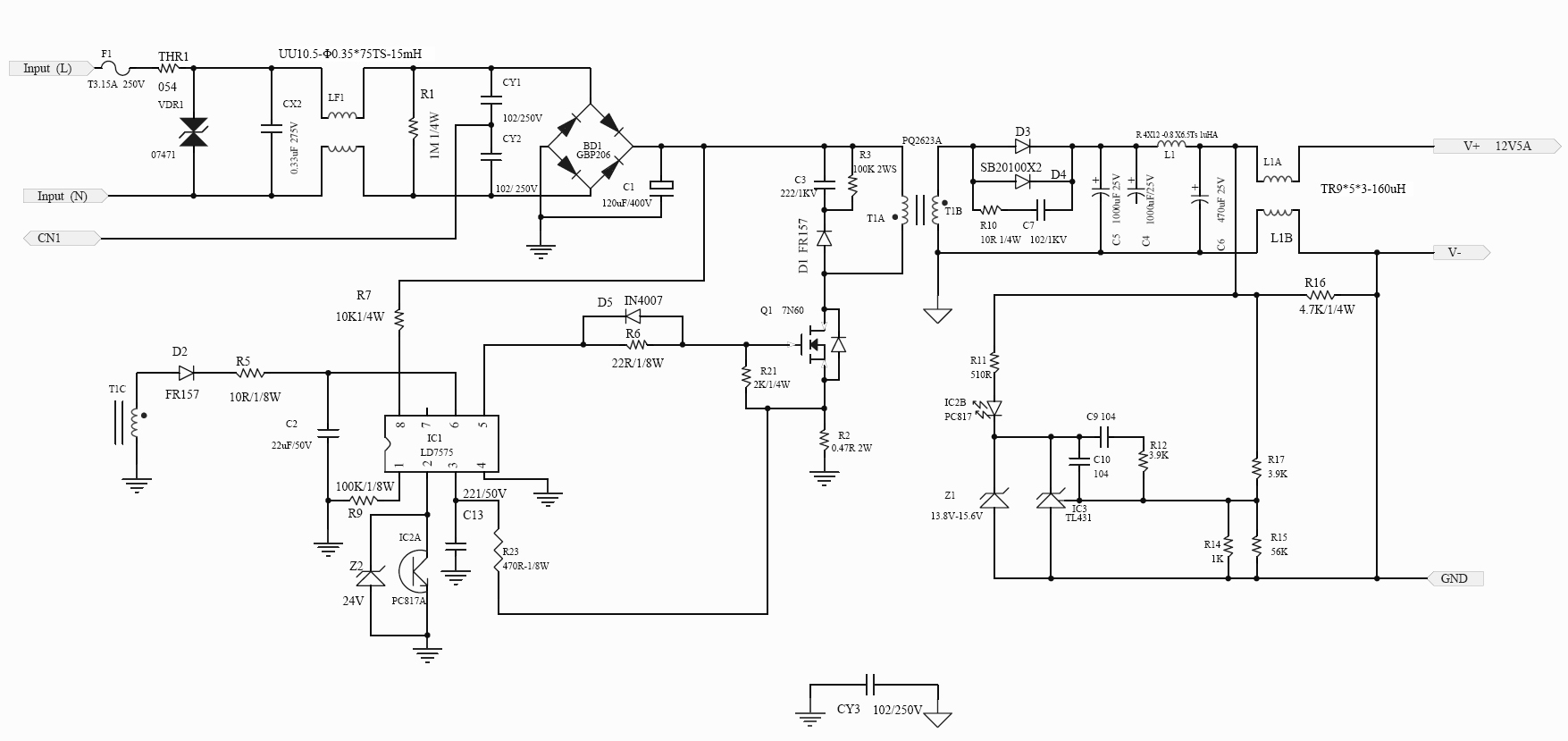

    Друзья,а нафига нужен кондёр CY3 ? Разве сиречь из сети не лезет через него на выход? Так как сеть в квартире двухпроводная,то CY1,CY2 я выкинул,ибо пользы от них никакой. Вместо них поставил ещё один Х2.
