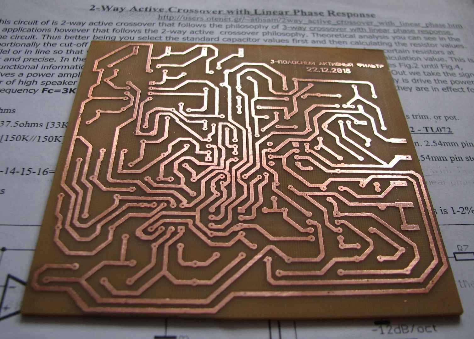

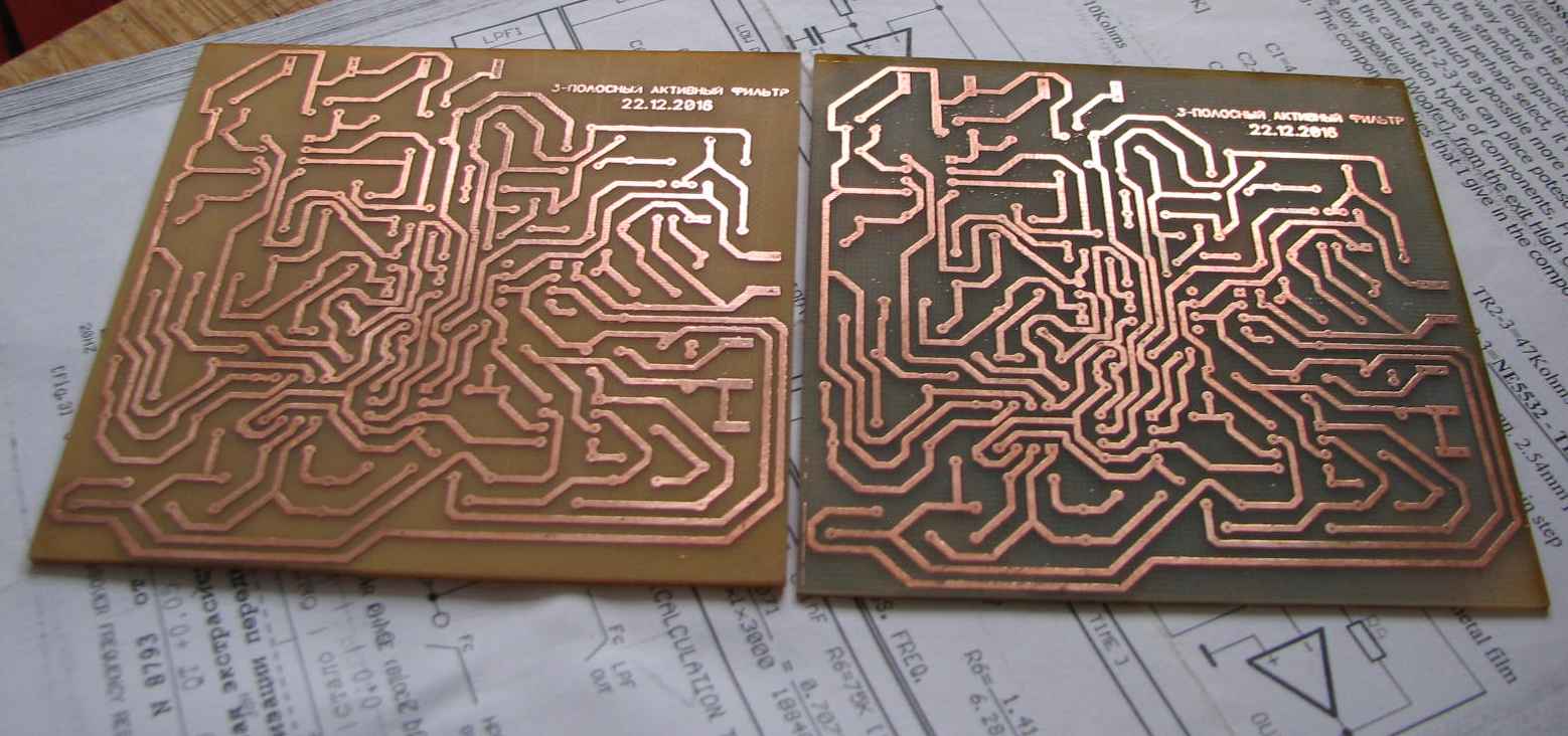

    Прочитал почти всю эту ветку, рылся в инете в поисках оптимального рецепта. Сколько же возни вокруг такого простого дела. А сколько вредных советов и глупостей!
    Неделю назад я понятия не имел про ЛУТ, пока вдруг не понадобилось. Начал копать инфу и пробовать. Чего только не перепробовал по совету "коллег по цеху"! Самым сложным оказалось не получить хороший отпечаток на плату, хотя и тут есть свои тонкости, а удалить бумагу. А оказалось всё так просто!
    Итак, кому интересно, делюсь "рецептом счастья" со 100% результатом.
    Общие принципы повторять не буду, остановлюсь на тонкостях процесса. 1. Бумагу использовать только тонкую мелованную. Её полно в супермаркетах в виде рекламок стопками лежит на столах упаковки. Часто подбрасывают в почтовые ящики. С картинками они или без - абсолютно всё равно. 2. Плату обязательно прогревать перед наложением отпечатка полминуты через газету, сложенную вчетверо, после этого быстро наложить отпечаток, накрыть так же этой же газетой, прогреть полминуты и с лёгким (а не всем весом, как пишут некоторые "советчики") нажимом проглаживать минуты три. Температура выставляется близкой к наибольшей., лишь бы бумага не начала тлеть 3. Плату после глажки не сразу вынимать из под газеты, а оставить остужать как есть. На это уйдёт несколько минут. Если остудить слишком быстро-бумага начнёт топорщиться, отдирая дорожки. 4. Остывшую плату опустить в щелочной раствор. Для этого отлично подходит жидкость для прочистки канализации, типа "Крот". Через минут 3-5 ( в зависимости от температуры и толщины бумаги) будет видно как бумага расползается. Остаётся только прихватить плату пинцетом и смыть лохмотья бумаги под слабой струёй холодной воды. При необходимости можно воспользоваться очень мягкой кисточкой-очень аккуратно, без насилия.
    Остаётся только протравить плату. Здесь можно только посоветовать использовать концентрированный раствор хлорного железа или медного купороса+поваренная соль. В слабом растворе возможно подтравление дорожек, вследствие слишком долгого нахождения в растворе, а кроме того,это утомительно- ждать по два часа результата. В норме травление занимает минут 15-20, возможно меньше, если химикаты свежие. Для ускорения процесса можно пустить в плавание ванночку с платой в ёмкость (таз, корыто) с горячей водой. Обязательно помешивать раствор (покачиванием, вибрацией) и опять же- лёгкими касаниями водить по плате кисточкой с мягким ворсом (например,беличьим).
    Удаляется тонер легко под струёй воды при помощи хозяйственной стальной мочалки, с последующим протиранием растворителя (спирт, ацетон и т.п.). Вот и всё, пожалуй. Удачи!

    По умолчанию Re: FAQ: Лазерно-утюжная технология изготовления плат
    Качество ниже среднего. Так что советы пока давать рано ;)
    Посмотри фото в теме - при таких конских как у тебя дорогах должно быть просто идеально.
    А так - края неровные, пятаки смазанные.

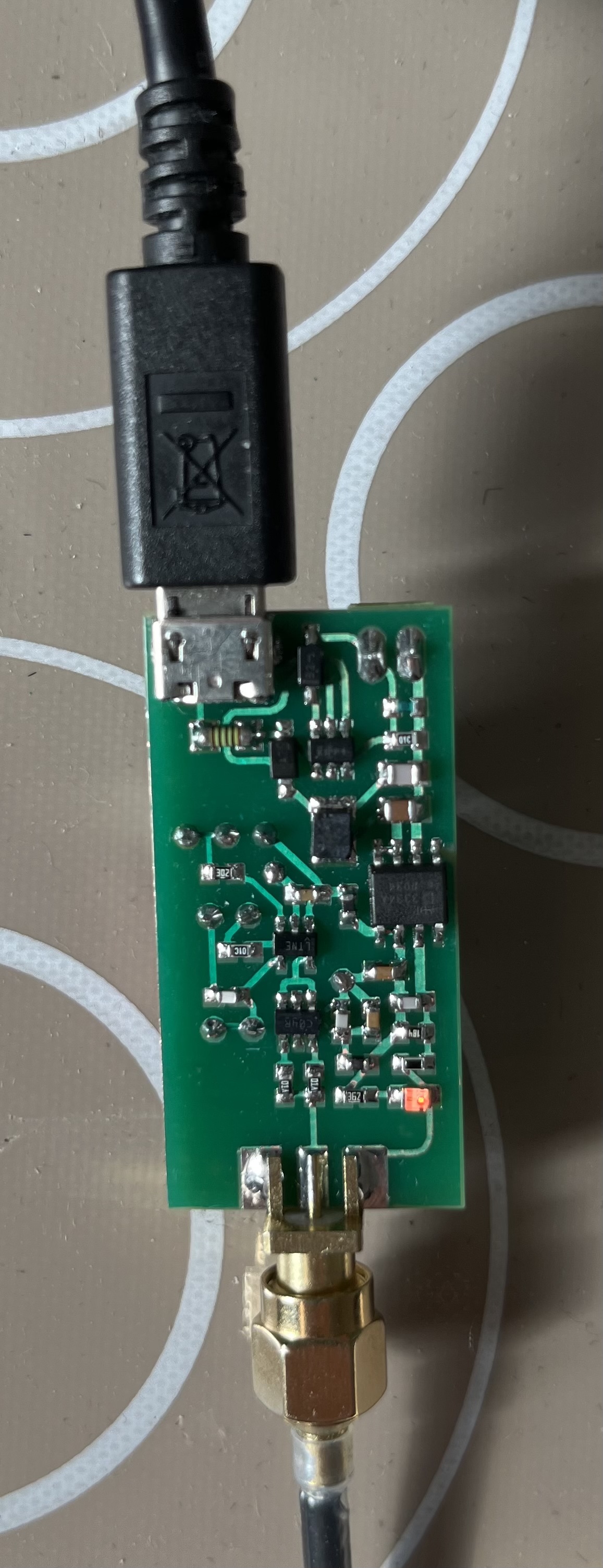

    ЛУТ, это конечно привычно, но пора переходить на фоторезист.
    Вот такую мелочь можно делать, еще и с паяльной маской.
    Ну это совсем даже не мелочь, и для ЛУТа такая плата не проблема на самом деле. Только качество будет скорее всего чуть хуже.
    Почти все детали 0603, ширина дорожек 0.3-0.2мм.
    Самый крупный чип, SOIC8.
