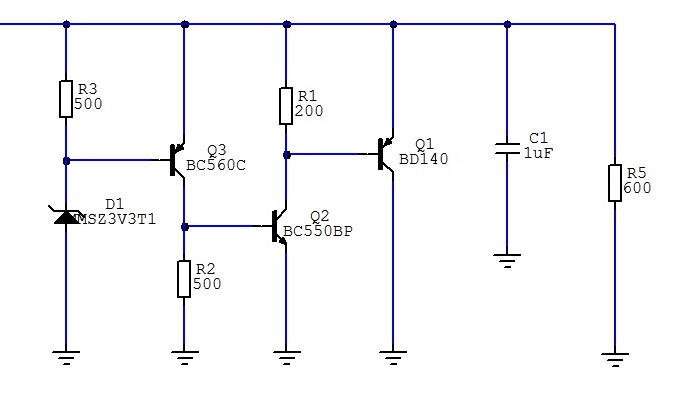

    Илья, а все же стаб это обрезанная версия от схемы РоманМ на биполярах? Нажмите на изображение для увеличения.
Название:	simple bipol.jpg

  12. #991
    Завсегдатай Аватар для Fusion
    24.06.2006
    2,165
    По умолчанию Re: AK4399 DAC9 (V1.2) Дешевый Hi-Fi
    Кхм, а что тут можно обрезать?
    [emoji12]
    Я ее уже обрезал + надо резистор поставить по входу

    Если я правильно понял, то стабы из поста #989, врезаем по такой схеме: Вложение 226459

    Еще бы понять какие

    А какой стаб? По какой схеме?
