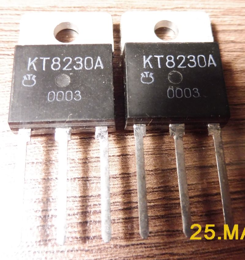

    Номенклатура отечественных транзисторов с тех времён фактически не изменилась,
    предположу, что тот УМ был собран либо на КТ864/865, либо на КТ8101/8102...?
    Нет, что-то заметно более редкое.
    Щас попробую отыскать...
    Нашел один тип.
    Второй хоть убей, не помню.

    Это разогнанные по напруге до 160В TIP35/36, не очень хорошие, у них с ОБР жопа полная, примерно как у 818/819. Потом они пытались на Интеграле бутлегом делать скопированные MJE4343/4353, под видом КТ73х, заметно интереснее, но что-то пошло не так, и все сдохло.
