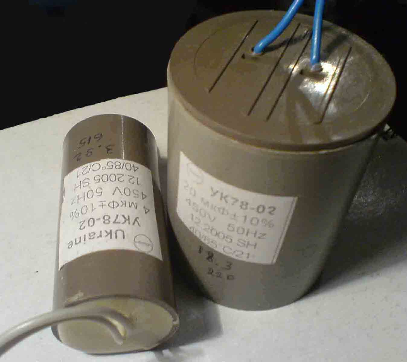

    Новичок Аватар для kvnik
    23.11.2005
    Донецк
    По умолчанию Re: Конденсаторы и катушки пассивных фильтров
    Никто не сталкивался с такими конденсаторами? Производитель вроде УКРЭНЕРГОПРОМСЕРВИС ЧП ПКФ, . Украина, г. Одесса. Это и есть пусковые к78-2 или это тонкий одесский юмор
    Я недавно встречал похожие,но Falcon(итальяшки вроде).Для моторов точно подойдут
