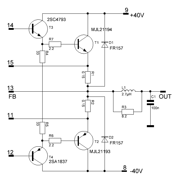

    Делал в своё время подобную модернизацию. Только более глобально.
    Жаль, что не получилось отслушать усилитель в оригинале, так как он был неисправен и частично разукомплектован.
    Результат был примерно такой:
    В схему также были добавлены конденсаторы в питании ОУ.
    Электролитический конденсатор в схеме был заменён на 2 транзистора.
    Плюс, выходной каскад построен на комплементарных транзисторах, как в 3 ревизии.
    Но сейчас я бы сделал выходной каскад по более совершенной схеме:
    Кстати, вопрос: на сколько Alps лучше бриговского галетника?
    Что ещё можно улучшить в усилителе.
    Выкинуть защиту выходных транзисторов: VT6, VT7 с обвязкой.
    Транзистор термостабилизации VT3 вполне можно заменить на KSE350. Это позволит прикрутить его на радиатор, улучшив тем самым тепловой контакт.
    Маломощные транзисторы. КТ3107 КТ3102 в металле,- как ни странно, самый лучший выбор. Чуть хуже 1N5551 2N5401.
    Защита. Если не лень,- можно сделать на uPC1237. Непременно с отслеживанием наличия переменки на трансформаторе.

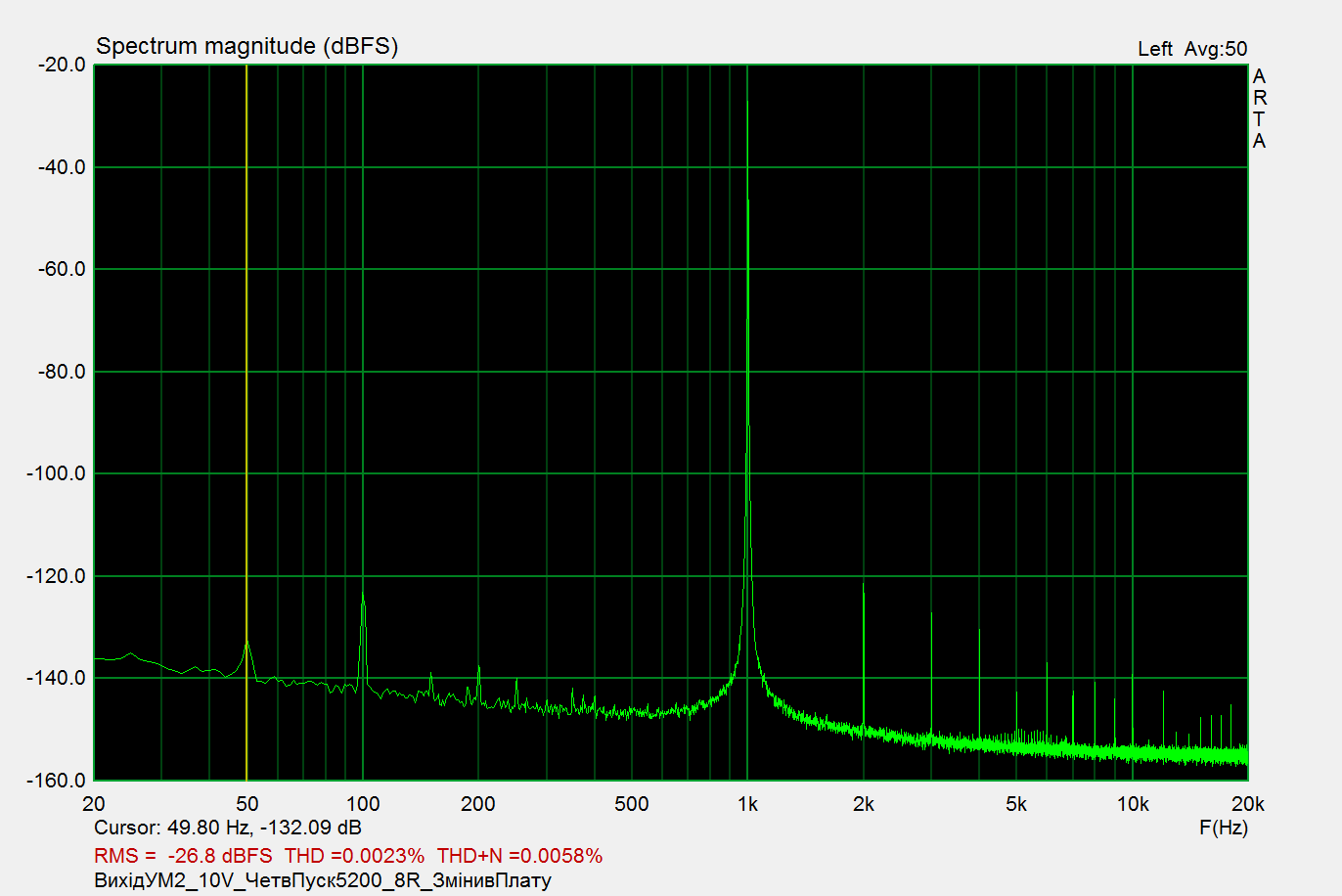

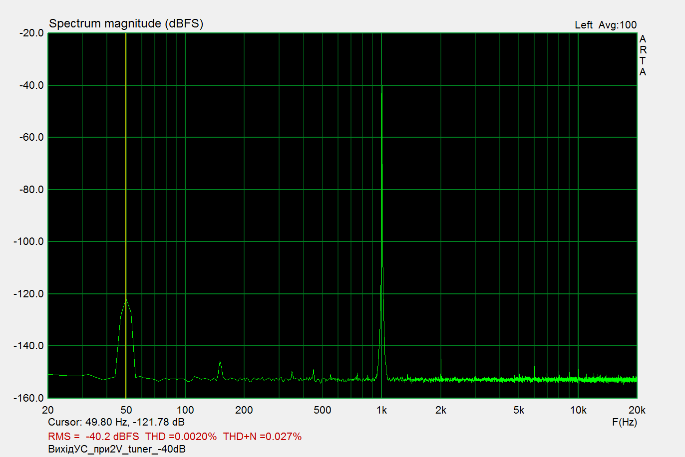

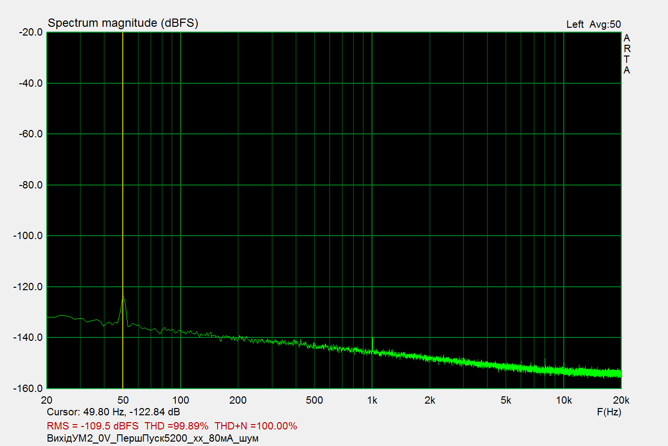

    Снял с антресолей Барк-001 (собран по версии 2), сделать профилактику (он вьіжигал вьіходники), и для разминки мозгов.
    Заменил почти все полупроводники и конденсаторьі на современнье елементьі, на всех платах.
    Все еще в процесе, работа не совсем закончена, основнье результатьі - уже есть. Вот, что получаєтся:
    Все спектрограммьі (кроме одной первой) снятьі после профилактики и мелкой доработки, в разньіх узлах усилителя, последовательно, на уровне сигнала 2 В на входе делителя для измерений предвар. каскадов. Делитель 1:100, с Rвх 20кОм.
    Генератор Виктора. Тестьі снятьі в одноканальном режиме, не стерео (т.е. подается сигнал в оба канала, но измеряется - только один).
    1) на вьіходе УС - согласующего усилителя (которьій первьій, возле селектора каналов). До профилактики, для сравнения, чтобьі понимать, с чем имееш дело. Видно что все очень неплохо. Усиление єтого узла равно единице (буфер).
    2) на вьіходе УТ - усилитель тембров, точка К1 (при подключенном УМ). При отключенном УМ - спектр чище и короче. Єтот модуль имеет усиление около 2,5 (+-, т.е. входной сигнал бьіл меньше 1 В). Канальі - разньіе по количеству гармоник. Один чище, второй грязнее. Вьіложена спектрограмма - не знаю уже, какого из них - более чистого канала, или более грязного.
    3) на вьіходньіх клеммах - канал усилителя мощности УМ2, шум, при вьікрученном регуляторе громкости в ноль. Измерение сделано, чтобьі понять потенциал всей конструкции в плане грамотности разводки общего провода по корпусу, между модулями. Видно, что тут у Бриг/Барк 001 - все очень хорошо.
    4) на єтом же вьіходе, при 10 В и нагрузке 8 Ом, после нескольких вечеров исследования платьі УМ2. Получен Кг около 0,002%. Усиление уменьшено до около 28 (заводское - около 60, что очень много, учитьівая, что усиление УС больше 2). Также, сделаньі некоторьіе разрезьі в дорожках платьі УМ2 (пара изменений в топологии проводов питания и вьіхода) - єто дало самое большое уменьшение Кг УМ. Пришлось добавить еще один, четвертьій, общий провод. Кстати, ОУ - родной, К574УД1А. Потому, что он в металлическом корпусе - соответственно, вместо него так просто ничего не поставишь из современного, чтобьі пин-ту-пин, без колхоза.
    Из корректирующих емкостей - изменилось, по номиналу, 2 шт: С10 на плате УМ (100 пФ плюс 39 пФ, которьій возле горячего TO126 VT4), и уменьшалось чуть С5 с 22 пФ до 18 пФ (ООС).
    Сделанньіе измерения отчетливо показьівают, что транзисторньіе предварительньіе усилители в єтих УМ - довольно линейньіе, сами по себе, даже с завода. Кг около 0,002%, (+-, зависит от уровня сигнала и говняности елементов).
    А самьім нелинейньім елементом - является УМ (благодаря его конструкции). Самую большую кривизну добавляет его разводка и чуть меньше - монтаж проводов к УМ.
    Кг на вьіходньіх клеммах до доработок, при нагрузке 4-8 Ом не сохранялся, т.к. он бьіл очень большой (даже после заменьі всех полупроводников платьі УМ, кроме ОУ) - приблизительно, как в видео блогера ussraudio001, около 0,020-0,050% при 10В на 8 Ом. На 4 Ома - сильно хуже, в несколько раз, больше десятой процента.
    Бьіл легкий редизайн вьіпрямителя стаблизированного (с него все начиналось). Опять таки - чтобьі он вьідавал чистое напряжение, а не то, как оно разведено с завода.
    Блок защитьі - на месте, и вся проводка к нему - родная, в смьісле и "слабелькое" реле РЕС-6 - тоже не пришлось трогать. Проводка изменяласть только возле плат УМ (и на платах).
    Кстати, вьіходное сопротивление усилителя - около 0,15 Ом. Большая часть из которьіх - "горячий" провод вьіхода, которьій идет на плату защитьі, к переключателю, и назад, котушки индуктивности - две штуки, плюс контактьі реле - не измерял сколько дают Ом.

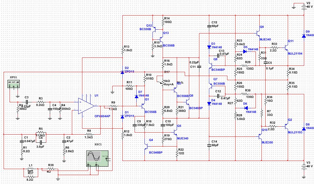

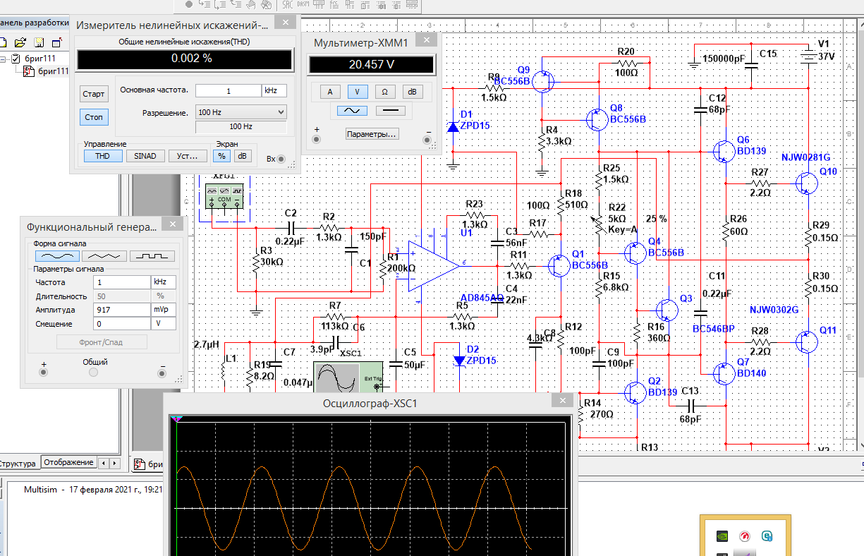

  13. #92
    По умолчанию Re: И снова Бриг 001
    при моделировании схемы что 544уд2 что ad843 thd 0.002
    ---------- Сообщение добавлено 19:27 ---------- Предыдущее сообщение было 19:19 ----------
Название:	бриг ad845.png
Название:	бриг 544ud2 .png
    ---------- Сообщение добавлено 19:28 ---------- Предыдущее сообщение было 19:27 ----------
    ad845
