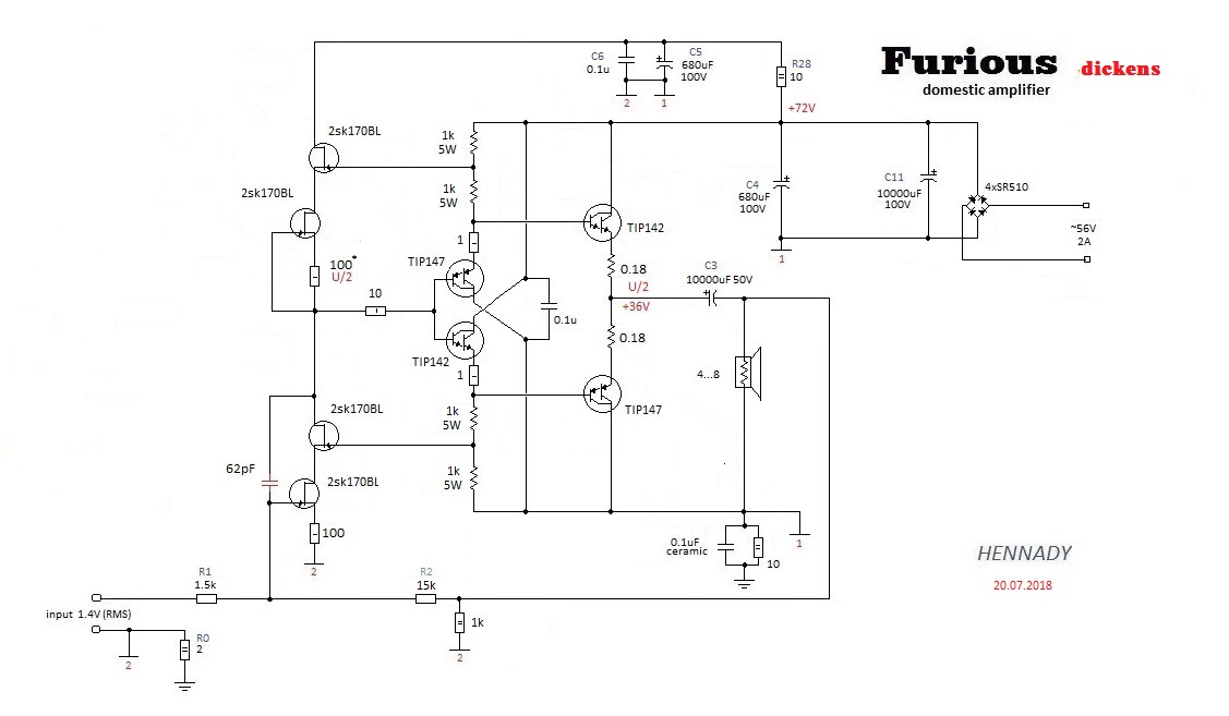

    Решил выделить в отдельную тему данный усилитель:
    топологически усилитель преставляет собой двукаскадный усилитель :
    УН с динамической нагрузкой + симметричный выходной каскад.
    немалое значение для звучания имеет разработанный с нуля стабилизатор по питанию.
    Также в данном варианте усилителя сохранена идея Александра Нетрусова со следящей обратной связи в динамической нагрузке УН:

    максимальное входное напряжение амплитудное 2V
    искажения 0,004% на Uвх 2V (короткий спектр со 2-й гармоникой)
    на слабом сигнале 10mV искажения 0,003%, но лезут высшие гармоники...
    входное сопротивление 1.1кОм....
    глубина ООС на частотах 50гц...1кГц - 73дБ, на частоте 20кГц - 53дБ
    не критична к монтажу...
    звучание чистое/объемное, с хорошим послезвучием...

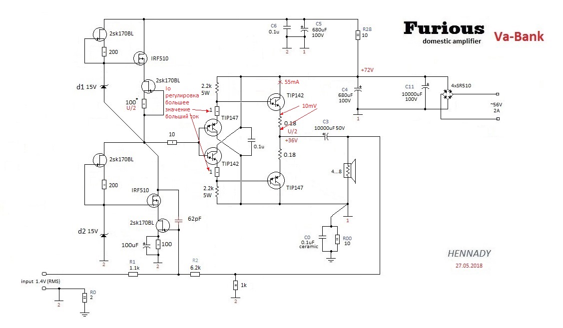

    Вариант усилителя Фуриоус в варианте ВаБанк - качество звучания порадует искушенного слушателя:
    схема без стабилизатора, на выходе параллельный повторитель на Дарлингтонах:
Название:	Фурия параллельный 31052018 тестилка Июль.jpg
    апгрейд, радикально уменьшающий количество деталей схемы, параметры по почтоянному напряжению и току аналогичные схе в варианте Ва-Банк, при лобовом сравнении вариант "диккенс" звучал предпочтительнее, особенно четко звучать стали именно ударные...
    схема рабочая, собраны 2 канала, работает сразу, необходима только настройка половины питания из-за разброса параметров транзисторов:

    максимальное входное напряжение ~2в (амплитудное) RMS=1,4вольта
    усиление 1кГц 19,9дБ
    частотный диапазон: 0-100kГц
    искажения на частоте 1кГц при максимальном входном напряжении: 0,05% (см. вложение)
    спектр гармоник - спадающий
    глубина ООС на частоте 20Гц 40дБ, 1кГц 36дБ, 20кГц 14дБ.
    выходная мощность 50ватт (4Ом)
    схема собрана и это рабочий макет в стереоварианте, вариант платы еще не определен...

    ....Допустимо ли параллелить выходные тр-ры? Склолько пар?
    МС не рекомендует это делать, один и PNP дарлингтонов в паре закрытый получается, с одной парой все ок.
    ...Примерно на сколько увеличить выходную ёмкость?
    выходной конденсатор в цепи ООС, 10000мкф хватает "с головой"
    .Чем регулируется ток покоя? ...
    парно резисторы в эммитерах драйвера (указал стрелками), увеличение с 1 ома до 10 увеличивает ток c 30mA до 250mA

    ...и, что-то хочется всё-таки стабилизатор. ......
    можно применить который в стартопике, только трансформатор необходимо с вторичкой 60 вольт, и стабилитроны по 33вольта (желательно Филлипс)
    на выходе стабилизатора 10000мкф не ставить !!!, достаточно 680мкф (не более), который в основной схеме.
    вот такой стаб получается:
    вот в таком варианте (см. ниже файл), параллельное включение выходных транзисторов допустимо:
    вариант пока в МС, но даже в таком виде он интереснее, чем с с ТИП142/147 в качестве драйверов
    т.е. драйвер получается из составных однотипных транзисторов средней мощности, при этом у них получается меньше начальный ток, выше входное сопротивление, и бОльший ток идет уже в базу выходных транзисторов....
    к тому же ВК получается симметричным, т.е. не требует подстройки половины питания на выходе.
    При указанных номиналах, на каждую комплиментарную пару ВК TIP142/147 приходится 58mA...

    Цитата Сообщение от Дед-ка Посмотреть сообщение
    Геннадий, чес.слово, красивая схема.
    спасибо.
    Какие выходные характеристики можно получить от этого варианта?
    увеличение петлевого усиления, например на частоте 200Гц глубина обратной связи возрастает с 50дБ до 71дБ, на частоте 20кГц с 21дБ до 24дБ, т.е. основной диапазон частот где будет заметен данный апгрейд это 10Гц....1кГц...
    какое напряжение на эммит-ах выходных транзисторов в режиме покоя?
    11mV ( у меня 8mV)
    в стабе vt19 слабоват даже для одного канала к.м.к.
    70 ватт , если мало, этот ИРФ можно запараллелить...

    очередные "тестилки" топологий усителей Фуриоус выявил некоторые как мне кажется интересные баги:
    1) конденсатор в истоке "подтормаживал" выходной каскад, не давая развить полную мощность - после того как его выпаял максимальная мощность в пике выросла на 20%, по звучанию бас стал более четкий по удару , по аудиофильному - артикулированный ))), - МС с этим не согласен , но в пике мощность показывает действительно больше ...
    в общем, "бритва Оккама" в действии - конденсатор уходит из схемы...

    второй момент ВК с полностью комплиментарами на TIP оказался "музыкальнее" и мощнее варианта с драйвером на составном дарлингтоне в драйвере и с запараллеленной парой на выходе...
    схема из поста 85 https://forum.vegalab.ru/showthread....=1#post2509907
    P.S. надеюсь это будет в пользу....
    дальнейшее прослушивание привело к необходимости оптимизировать делитель ООС R2/R1, при номиналах 6.2k/1.1k входное сопротивление составило 455ом (((
    входной делитель теперь с номиналами R2=10k, R1=1.5k, входное сопротивление составляет 600 Ом, усиление 16,3дБ

    усиление 16,3дБ
    откуда, если нет кондесатора?
    ---------- Сообщение добавлено 11:12 ---------- Предыдущее сообщение было 11:11 ----------
    вообще ни в какие ворота! Чем ты меряешь? Этого не может быть от слова никак!

    чушь
    так МС показывает )))
    выходное возросло
    на 10%
    конденсатор дает всего +6дБ в петлевом...
    -3дБ, т.е. в 2 раза падает усиление...
    P.S. вечером еще раз перемеряю....

    увлекся "бритвой оккама"
    о общем поотрубал ИРФы и стабилитроны, получил вот такую схему "дикенса":
    схема рабочая сейчас работает один канал, потихоньку офигеваю...
Название:	Фурия параллельный NEW Июль.jpg
    P.S. Делитель ОС R2/R1 15к/1.5к , усиление 19,85дБ
    P.S. Любопытно - "бочка" так хлестко играет )))

    "дикенса":
    это в смысле "чёрт" ?
    или как понять?
    Уменьшение девиации мощности на входном транзисторе?
    я тоже. От того что оно как-то работает
