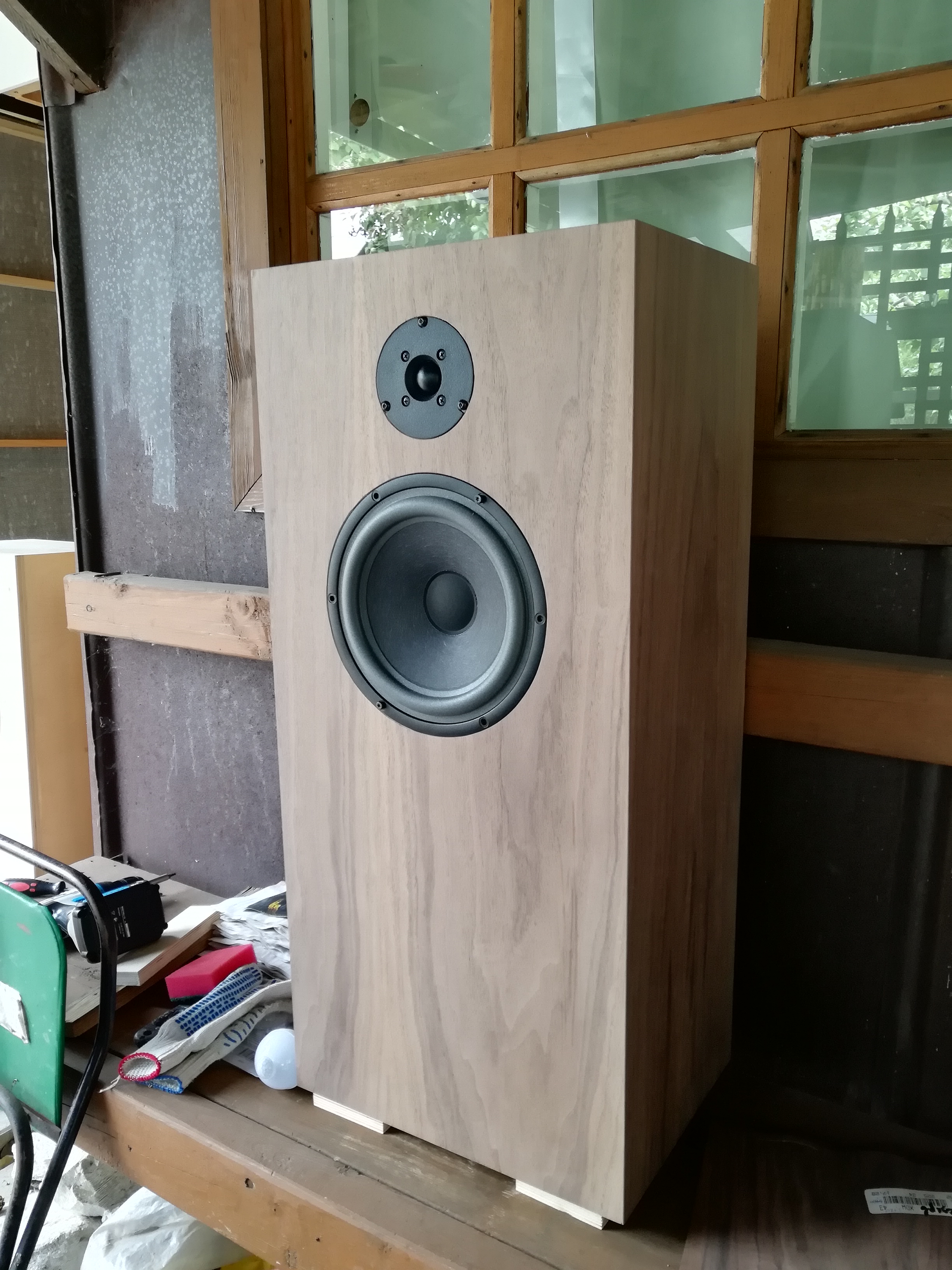

    Подскажите чем лучше покрыть шпон ореха 0.6мм. Условия дачно-домашние. Ранее упоминались масла типа Borma для пркета с твердым воском 1030, склоняюсь к нему. Но ни разу не видел покрытие под этим маслом. Может кто выложит фото шпона под ним? Возможна ли дальнейшая полировка такой поверхности?
    Вот что покрыть нужно. Нажмите на изображение для увеличения.
    Желаемое покрытие полуматовое.
    Варианты которые нашел сам -
    1. Масло для паркета Borma с твердым воском, глубоко-матовый.
    https://voronezh.dommalera.ru/catalo...tovyy/#ptc-tn3
    2. Масло для паркета Borma полу-глянец.
    https://voronezh.dommalera.ru/catalo...-poluglyanets/
    Какое будет лучше?

    Locker, спасибо. На фото, полированная поверхность или как есть после масла?

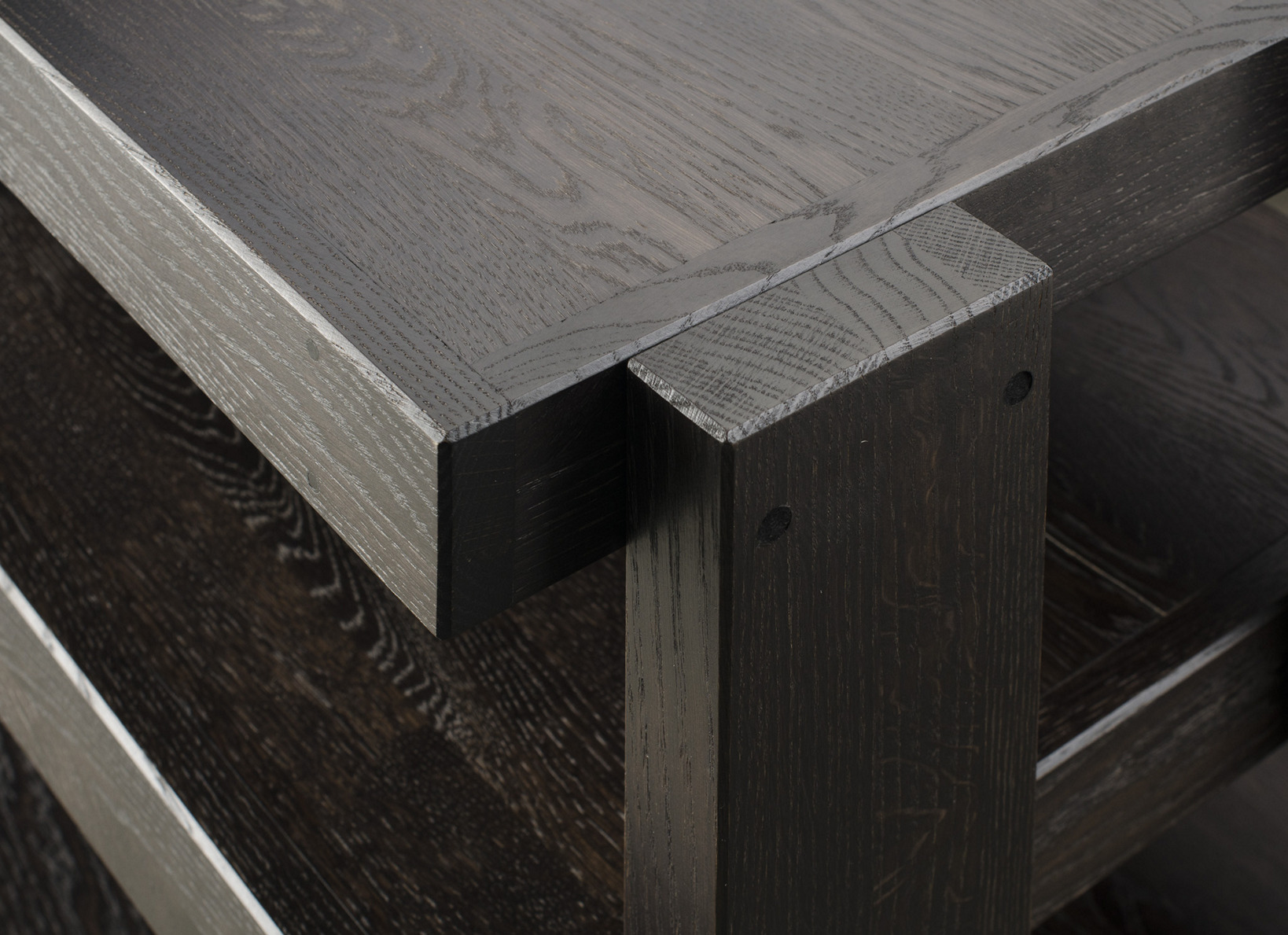

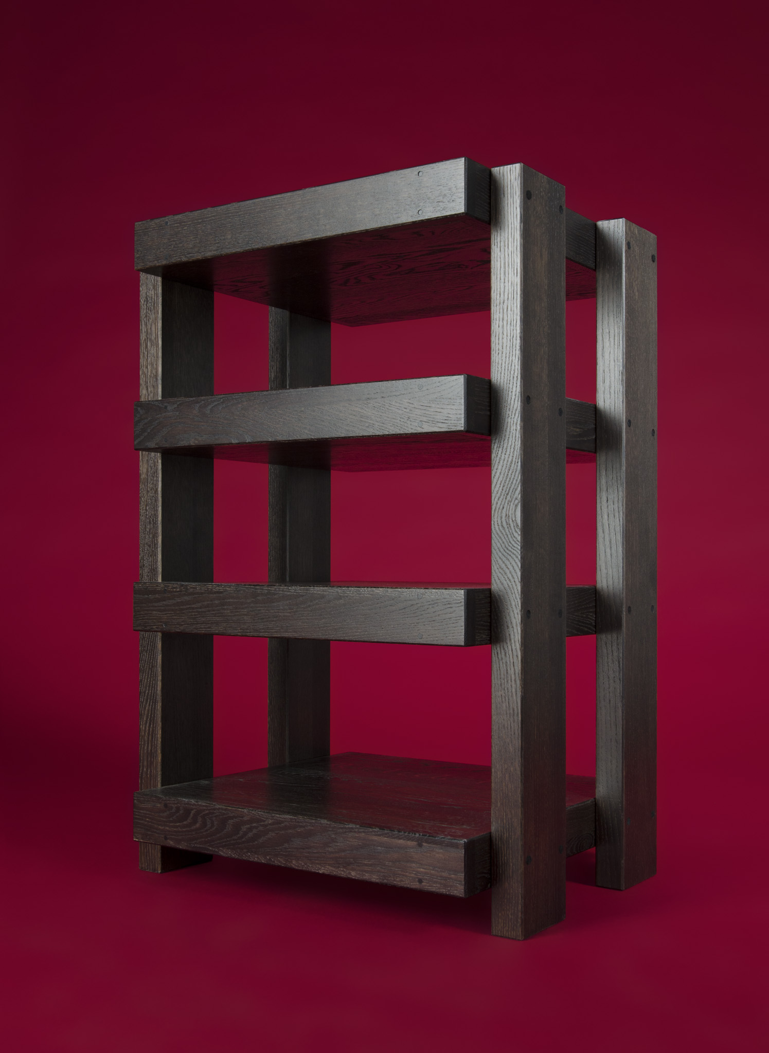

    По умолчанию Re: воск или лак
    Масло имеет степени блеска 10%, 30%, 60%, 90%.
    Без полировки.
    Оно-же на дубе.
    Цитата Сообщение от Locker Посмотреть сообщение
    на дубе.
    Чем тонировали дуб?

    Чем тонировали дуб?
    Sayerlack XM-8000 концентрат

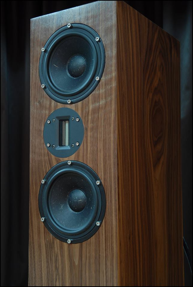

    Не принципиально брать именно это. Можно любое другое паркетное от бормы.
    Поехал в магазин за Борма паркетное 1030, но сравнив образцы, больше понравилось"Масло для мебели с повышенной твердостью" - Hard Funiture Oil. На образце у него небольшой мягкий глянец 10%, гладкое на ощупь. Паркетное 1030 наглухо матовое и чуть менее гладкое.
    Вопрос -
    1. Почему все рекомендуют именно паркетное, а не для мебели? Истираемости покрытия у АС же нет? АС как бы больше мебель чем пол.
    2. Borma Hard Funiture Oil вообще подходит для нанесения на шпон АС? https://bormashop.ru/product/maslo-tverdoe-dlya-mebeli/
