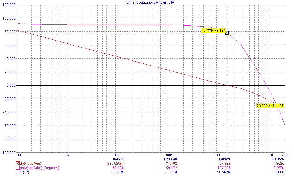

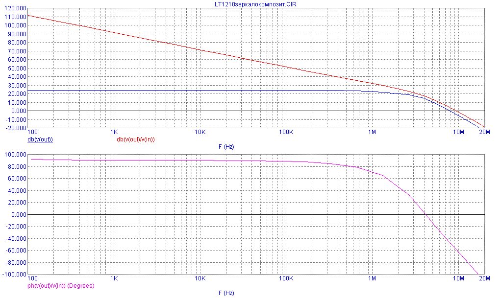

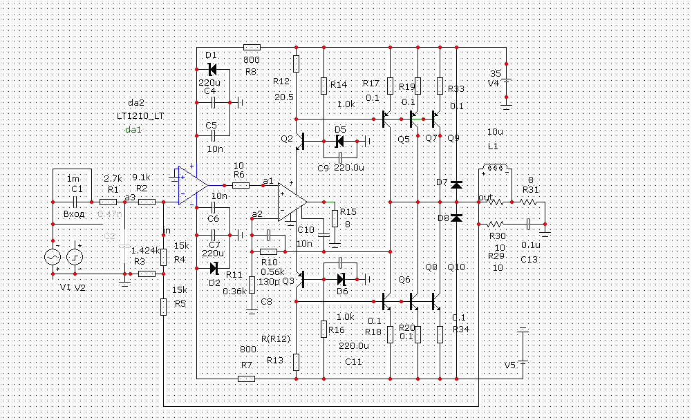

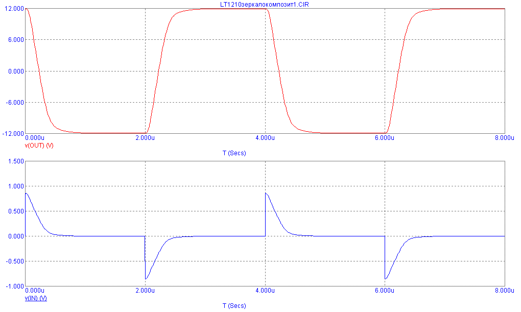

    Собственно собирал на это МС LT1210 ранее на ней несколько проектов, пару усилителей для наушников и усилитель "Динамит". Захотелось воплотить в железе композит , но поскольку в разработке схем и ПП не силен, то обращаюсь за помощью. В итоге есть на данный момент вот такая "черновая" схема , прежде чем реализовывать ее в ПП, хотелось бы вынести эту схему на обсуждение с целью ее возможной оптимизации. Планируется работа на нагрузку 8 Ом. Выходники Тошиба 1930/5171
    Анализ ОБР и ФАХЧ , Запас устойчивости на 0дб ,частота 1,41мгц 78градусов . Также реакция на меандр и отклик оос

    По умолчанию Re: Усилитель композит на LT1210
    в схеме транзисторы тип41-42, на рисунке ПП бд242-243.
    Где верно ?

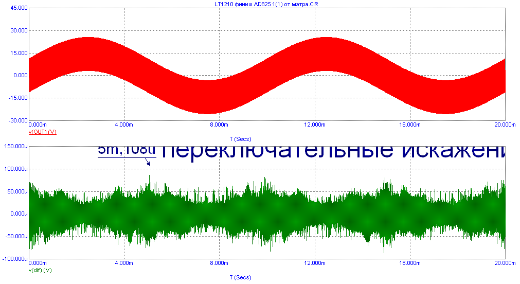

    Наконец заказали платы заводские ,пока только на одну пару.

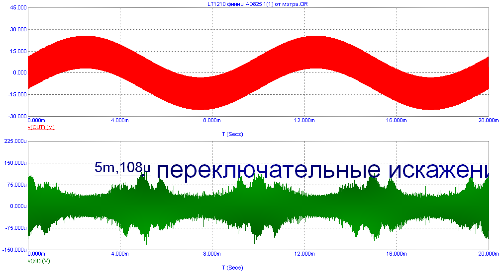

    Дополнительно по моей просьбе С.Рубальский ака wert провел анализ по своей методе. Вот какая картинка получилась ,цитирую автора :
    "Настроил файл, прикрепил картинку с переключательными.
    Результат очень хорош, фактически на уровне шумов, не помешает для хорошего звука.
    Пока не даю стресс теста, где вся подноготная видна и любые отклонения вылазят. Пропечатаюсь тогда на ветках буду комментировать.
    Файл настроен на измерение переключательных. Впереди два синуса на 50кГц и 100 Гц. Поиграйтесь, освойте измерение.
    Измерение по циклу, долгое, чтобы засветки убрать, понастраивайте, может у вас лучше и быстрее получится.
    Картинки и ваш файл выставляйте на ветке, буду рад, освоите, пользуйтесь на здоровье.
    Успехов Вам."
    Сергей Рубальский

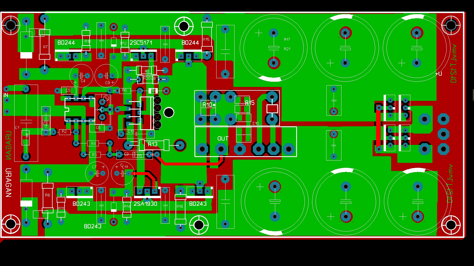

    Кстати один нюанс. Выяснилась роль конденсатора между базами выходных транзисторов.Его введение резко уменьшает переключающие искажения
    ---------- Сообщение добавлено 01.20 ---------- Предыдущее сообщение было 01.00 ----------
    Ну и вот такая плата заказана
    ---------- Сообщение добавлено 01.21 ---------- Предыдущее сообщение было 01.20 ----------

    ... провели такой же анализ для своего усилителя на LT1210. Результат получился интересный.Сам не ожидал.
    Нагрузка 8 Ом, 3 пары выходников и в придачу двухпетлевая ООС - по-моему, ожидаемый результат...
  13. #92
    04.04.2007
    10,818
    Один нюанс.Отключите конденсатор между базами выходников и Кг по этой методе на порядок или два вырастет.При обычном анализе этот факт не виден.
    Оф 3 пары,но каких? ,слабеньких среднемощных в корпусе ТО220.
    С уважением Максим.

    .Изготовили вот такие платки. Ждем когда пришлют.Контакты реле оос охвачены .

    .Васильев, поясните несведущему, зачем параллелить маломощные транзисторы вместо применения одного мощного, в чем смысл, как осуществляется термостабилизация, для LT1210 нужен радиатор, корпус ТО-220?

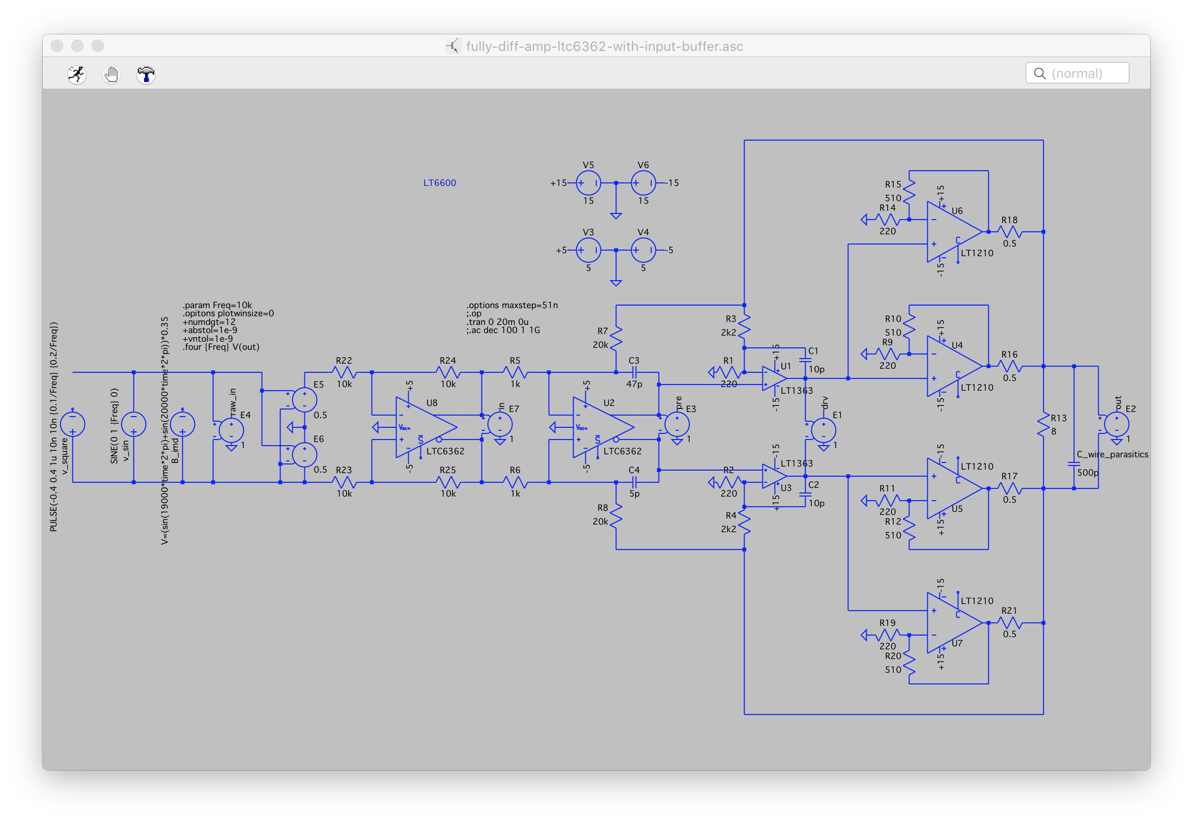

    Может такого плана:
    25Вт с 4х LT1210.
    Это я месяц назад симулировал, надо теперь переделать как у ViktKors

    Может такого плана:
    25Вт с 4х LT1210.
    Маловато будет, хотел 50 ватт!
    Это же мост, почему так мало?
