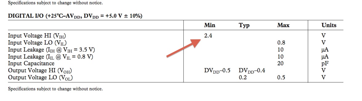

    . Я конкретно вопрос повторю - Будет ли разница если на 2 вывод АД1853 будут приходить импульсы с амплитудой на 5, а 3,6 Вольт?

    Цитата Сообщение от Бурцев Посмотреть сообщение
    Спасибо, я это все прекрасно знаю и datesheet читаю. Хотелось узнать мнение "ПРАКТИКОВ".
    Крутизна фронтов разная, при прочих равных. Теоретически 5-ти вольтовый генератор предпочтительнее.
