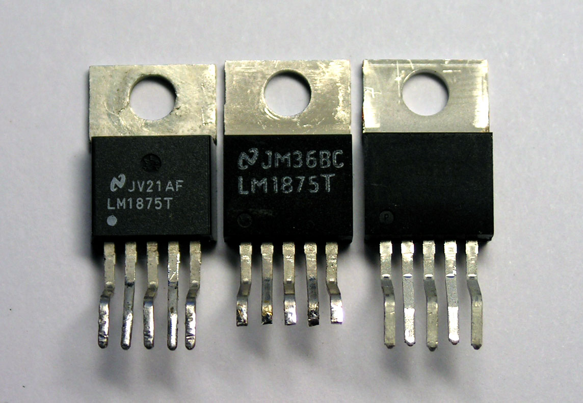

    Скажите как определить что Lm1875 не подделка я вот например купил сначала две микрухи одна сгорела эти 2 выглядели:обычный корпус маркировка нанесена белой краской, поверхность щершавая, в правом нижнем углу микрухи в крухочке выбита надпись у одной B4 а у другой A1 а также значок семикондуктор 82GY и LM1875T.
    А тут нам завезли новые:выглядят соверщенно подругому корпус с выемками справа и лева(смотрите фото), поверхность гладкая,надпись с лазерной маркировкой и написано так значок семикондуктор 42GY и LM1875Tи не каких B4 и A1 в углу.
    Скажите как выглядет ваша микруха и где повашему мнению настоящая а не пиленая подделка.И что обозначает 82GY и 42GY в маркировках.

    Что-то фотка кривенькая. У меня была с лазерной гравировкой, и с значком. Еще на рынке были с надписями краской, я брать не стал, думал что левак. А еще на корпусе не должно сотаваться острых заусенцев.

    И TDA2030 и TDA2050 уже лет 5 как подделывают. То, что вы возьмете в пределах СНГ - подделка, будьте уверены. Отсюда и разные отзывы - у кого-то микруха сдыхает сразу, у кого-то спустя пару часов/дней/недель.
    LM1875 тоже стали подделывать, причем бессовестно - они вообще не работают. Если вам как-то посчастливится отрыть неподдельные LM1875
    - выставите ток смещения поменьше, об этом сообщал yooree у себя на сайте. С его слов National выбрали ток смещения в даташитной схеме великоватым. Снизьте его и никаких перегревов в режиме молчания не будет.

    Вот сфотал свои экземпляры LM1875T.
    Первые два у меня отлично работают уже около 2-х лет. Третий я купил пару дней назад.
    Первый экземпляр выглядит добротнее всех – хороший гладкий корпус, задний рисунок подложки ровный без подтеков, цвет корпуса ближе к черному, надпись нанесена хорошей краской, надпись четкая, по середине корпуса есть углубление, в котором есть надпись MALAY – производитель Малайзия.
    У второго экземпляра корпус самый некозистый – сероватый цвет, надпись белым цветом, шрифт расплывчатый, верхняя поверхность корпуса шероховатая, задний рисунок подложки хоть и ровный, но с подтеками, в левом нижнем углу корпуса есть углубление, в котором надпись V4 – что это значит мне неизвестно. Скорее всего вот это и есть подделка, но она рабочая!!!
    Третий экземпляр самый свежий – корпус почти такой же как у второго экземпляра, только верхняя поверхность гладкая, надпись сделана желтоватым цветом (поэтому на фотке ее не видно), но шрифт ровный и отличный, задний рисунок подложки ровный без подтеков, в левом нижнем углу корпуса есть углубление, в котором надпись P – производитель Филлипины.
    Так что думайте сами что тут подделка и что покупать, мой вердикт таков – даже подделка может быть рабочей, главное уметь ее готовить!!!
    И о главном – без радиатора LM1875T использовать нельзя, даже при Uвх=0!!! Об этом сказано даже в даташите, ведь ее максимальный ток покоя 100мА. Получается, что при питании ±25В, на корпусе должно быть рассеяно 5Вт мощности! Дык какой же корпус выдержит такую рассеиваемую мощность?!

    Второй экземпляр это и есть оригинал, при всей убогости оформления.
    Таких как слева и справа никогда не встречал. Но третий, скорее всего левак, подобные чипы NSC никогда не маркирует желтым цветом.
    Вообще, можете сличить с надписями на какой-то современной LM4780 и т.п. их не подделывают. пока что Цвет, шрифт и размеры логотипа должны совпадать. И еще, название серии должно начинаться буквами JM. Увидите PM или JP или еще что-то, сделайте продавцу
