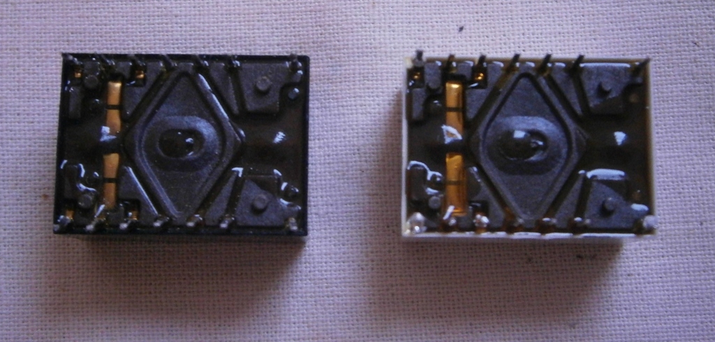

  16. #95
    Частый гость Аватар для vadim1977
    22.04.2013
    100
    По умолчанию Re: Выбор сигнальных реле в звуковой тракт
    найдите 10 отличий
  17. #96
    Завсегдатай Аватар для avkmar
    27.09.2012
    Мариуполь
    1,035
    Цитата Сообщение от vadim1977 Посмотреть сообщение
    найдите 10 отличий
    А зачем? Ну сделаны по одним ТУ и возможно даже на одном заводе, только маркировка разная. На польском заводе Relpol тоже делают реле с маркировкой разных стран и цены разные соответственно (знакомый директор одной из фирм рассказывал, что своими глазами это видел).
  18. #97
    Завсегдатай Аватар для viktor8m
    16.01.2009
    2,927
    Скорее всего, видимо раньше этот завод принадлежал Сименсу, а теперь TE Connectivity, вот и название поменялось (TE Connectivity просто скупает готовые заводы, судя по их номенклатуре).
