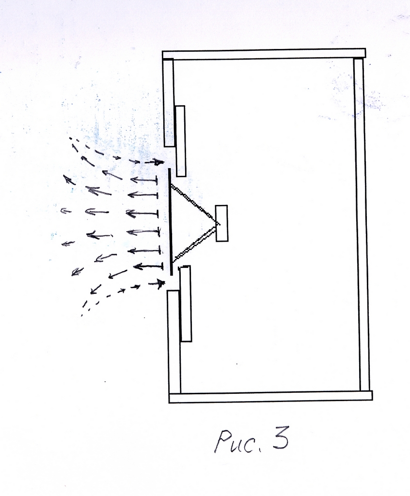

    Навеяло...
    Это "принципиально":
    А теперь практически:
    "Чистый" объём ящика около 170 литров.
    На нижнем фото видно колечко "монополя" (позади ящика) и передняя панель (у стены).
    В углах переда будут установлены доп. крепления ("усилители").
    МДФ 25 мм. Передняя панель и кольцо - многослойная фанера 18 мм (Если понадобится - слой удвою). Лицевая панель 650x650 мм. "Нахлёст" боковых панелей - 100 мм. Ящик получился очень "спокойным", эхо изнутри - тихое, "высокочастотное", короткое и очень приятное на слух. Общий вес одной АС (в сборе) около 80 кг.
    Далее - более... ("импедансы, резонансы, АЧХ, отзывы слушателей" и т.п.)...

    Цитата Сообщение от -Den- Посмотреть сообщение
    Павлунчик, и все таки, так сказать для закрепления, можете описать алгоритм расчета сей конструкции от начало до конца
    Интересно, что при площади ФИ 72см2, его длине 60мм и частоте 36Гц по известным формулам объем ящика примерно 120л.
    Так что, ничего таинственного в расчете нет. Подставьте и увидите. Решающий фактор - конструкция.

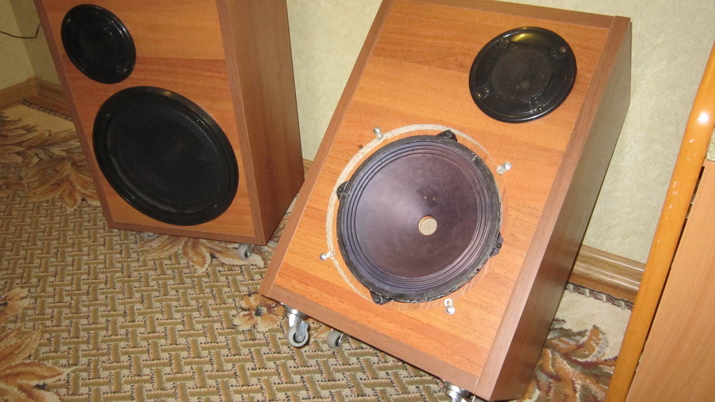

    вот такие "идеи" и некоторые их воплощения.

    Вот то же думал про такой вариант, но опять таки "малавато будет" длины порта то, есть Z-кривулина, поглядеть что получилось?

    По умолчанию Re: Сабвуфер Акустический монополь на P-Audio SD 18.
    Длина порта здесь совершенно не причём, вдумайтесь в первоначальное название: "акустический МОНОПОЛЬ" - это о том, что все излучения происходят практически из одного места, нет "второго конца дубины", который надо уравновешивать, удлинять, расширять и т.д. и т.п. Что касается измерений, извините, пока не до того. Если кому-то невтерпёж, то предлагаемое здесь - совсем не "онкен" и не "рупор" и не требует большого времени для воспроизведения, а для измерений можно воспользоваться любой более-менее жесткой картонной коробкой и скотчем для "герметизации" обратных и боковых стенок, вырезать отверстие для ГГ по карандашному рисунку, под обод ГГ подкладывать что угодно, хватит и "трех" точек. Динамик положить горизонтально, чтобы не мучиться с креплением, а с измерительным микрофоном наверное проще управляться по его размещению.
    Цитата Сообщение от vokivon Посмотреть сообщение
    C Новым Годом! как монополи выдержали праздничные двойные(ди)скотеки? надеюсь не разочаровали. Я искренне рад за полученные Вами результаты. В дальнейшем попробуйте упростить Вашу конструкцию, в начале данного обсуждения была ссылка на "аудиопортал", почитайте. Я бы эту конструкцию назвал "виртуальным рупором", "стенки" которого формируются для каждой отдельно взятой частоты по границам максимально-глубокой отрицательной обратной связи. "Рупор" этот разворачивается тем шире, чем дальше от площади излучения, так как "отрицательное" звуковое давление (щель) заведомо меньше "положительного" (диффузор). А большее "раздвигает" меньшее... Вот такая саморегулирующаяся система получается. А по поводу вибрации стен ящиков при такой установке динамиков (только через крепёжные отверстия на ободе диффузора, достаточно 3шт.) можете не волноваться, практически отсутствует. Воздух перед динамиком, воздух за динамиком, эти два воздуха связаны между собой воздухом... и чему колотиться в судорогах? воздух, из всех материалов используемых в ящике, самый неспособный передавать механические вибрации.
    С Новым Годом!
    Сабы работают отлично, как и писал выше, "тянут" "на все сто" любой жанр. Что ни фонограмма - то "новое" звучание баса (монополь не красит звук). Знакомый аранжировщик часто приходит послушать свои творения на НЧ участке, а знакомые певцы приводят своих знакомых чтобы "удивить". Ни одного лишнего призвука на НЧ, мощный, упругий поток удовольствия
    На счёт вибрации - так резонансная частота передней стенки с динамиком получилась 17 Гц, что выходит за рамки полосы, по сему (или по другой причине) передняя стенка почти спокойна. "Виртуальный рупор"??? Может быть...
    Поскольку рука перед колонкой "видит" что-то подобное - сильное (гораздо сильнее чем у обычного фазоинвертора) "концентрированное уплотнение" давления перед диффузором и далее "расширение".
    Я "упрощаю конструкцию" только для СЧ, там всё прекрасно "дышит" и без доп. кольца на динамике. Но вот НЧ..... всё же хочется "направить" "воздух-звук" более "плавно", без ступенек и углов.
    Я заметил на фото (выше) сетку из перфорированной жести....
    Она портит бас в монополе в отличие от обычного ФИ. Очень заметно на слух. Даже сторож ресторана-дискотеки, где стоят "монополи", заметил, что без перфорированных сеток лучше, больше "дыхания". Я поставил строительную, для отливки Ж-бетона. Звучит, как без сетки.
    Цитата Сообщение от Павлунчик Посмотреть сообщение
    С Новым Годом!
    Она портит бас в монополе в отличие от обычного ФИ. Очень заметно на слух. Даже сторож ресторана-дискотеки, где стоят "монополи", заметил, что без перфорированных сеток лучше, больше "дыхания". Я поставил строительную, для отливки Ж-бетона. Звучит, как без сетки..
    Здравствуйте! насчёт сеток не волнуйтесь, во-первых они выштампованы криволинейно, что повышает вибробезопасность, а во-вторых это акустика для домашнего пользования, в многоквартирном - не разгонишься, зато отсутствие вибраций корпуса уже позволяет прибавить пару-тройку децибел по уровню звука = порог жалоб сместился соответственно в нашу пользу.
    Что касается "ступенек и углов" - так в Вашей конструкции их не меньше: динамик жестко на панели, которую необходимо с зазором разместить внутри корпуса АС - звуку/воздуху и приходится это всё огибать, чтобы от тыла динамика выбраться наружу... А я предлагаю оторвать корпус динамика от панели, причём не важно, внутрь его утапливать, или приподнимать над фасадом... чисто из-за лени при настройке, мне кажется, приподнимать динамик, регулируя "прокладки" легче, чем постоянно разбирать корпус. Да и утапливать в "колодец" совсем необязательно, у меня так вышло только потому, что не придумал чем покрасивее закрыть выступающую часть, диффузор всё-таки надо чем-то защищать от шаловливых пальчиков любопытствующих.
