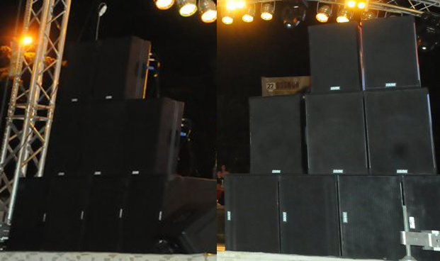

    Самый популярный прокатчик на медиум концерты имеет 25-30 КВ EAW.
    8 X - NTS22
    6 X - NT59
    4 X - NT26
    Не смотря на то что рупора имеют угол раскрыва 90° (h) x 45° (v) он их ставит в радиальный стек и с успехом проводит концерты )
    Плюс с успехом разбивает их на комплекты 2 суба 2 сателлита катает на мелкие корпоративы и что самое главное очень компактны!.
    В данной ситуации что бы в будушем можно было конкурировать с этим прокатчиком какой самапол пилить дальше? Сейчас в наличии 2Х12+3 ФИ Х 4ШТ в первую очередь надо определится с сабуферами.

    Чтобы напилить что-то звучащее на уровне EAW, нужно нехило помучаться с подбором компонентов и расчетом кроссоверов. EAW это не жаба, "веников не вяжет".

    Фото аппарата можно? А так, на вскидку: я бы напилил к этому четыре саба ФИ 2х18, или если тяжело таскать то восемь сабов ФИ на одной 18-ке. Чертежей навалом - выбирай на вкус))). Но на этом комплекте можно нормально работать только залы на 1000 мест, на улице только в ближней зоне - мелкие мероприятия (стадионы не светят так сказать) .
    Это самое простое.... Еще народ тапки хвалит, но я не пробовал - следовательно не знаю поэтому их не упоминаю, а про БП - ну не нравяться они мне, хоть убей.

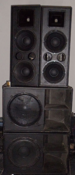

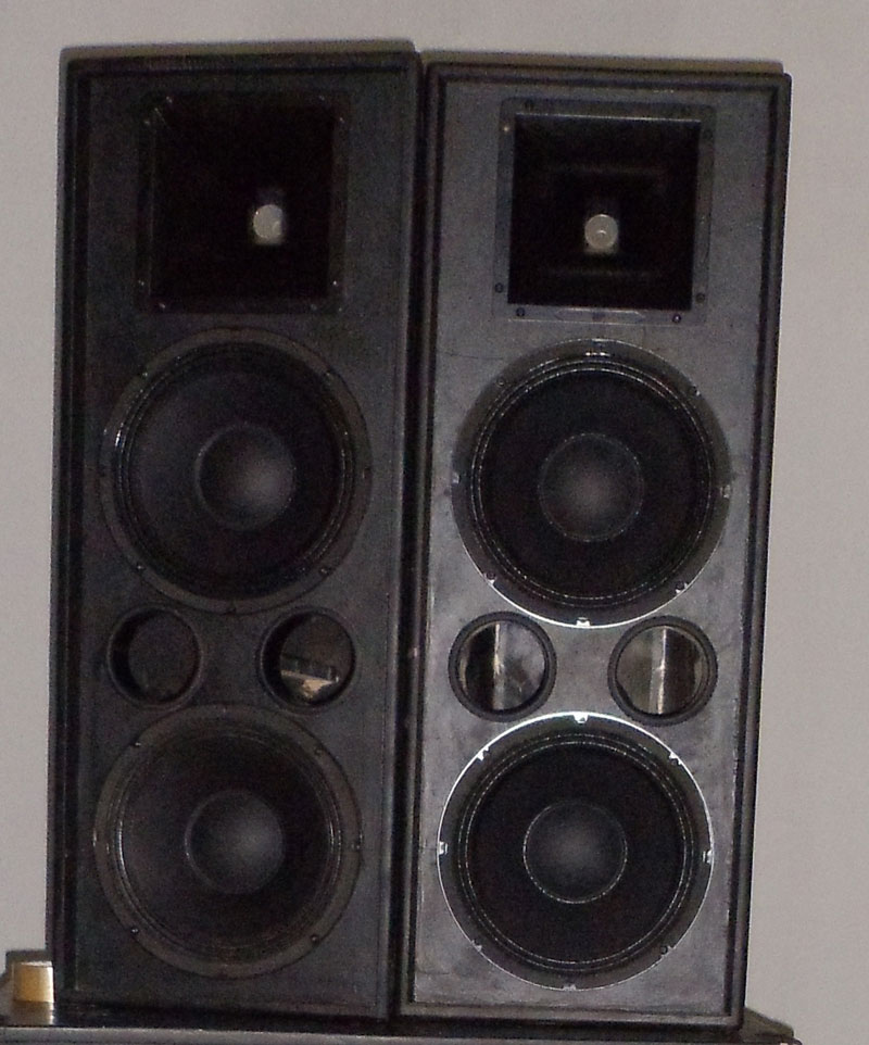

    Если есть вариант напилить еще 2 топа, как у вас, и к ним 4 сабика 2 х 18", то уделаете РЦФ точно.
    У меня 4 топа, по звуку рцф без проблем уделываю если серия конечно не тт это новый уровень и играет не хуже истерна )) только мои топы проигрывают в высоких частотах нет так называемого цикания (слышал драйвера цп755 в других аппаратах радовал) значит надо подкорректировать или кроссовер более качественный приобрести несмотря на это середина очень качественная получилось бархатная насыщенная ))))
    Несогласен насчет конструкции 2Х18 лучше 1Х8 - 8 ШТ собрать
    Естественно, не экономя на усилках
    Усилители скорей всего буду брать Василия для сабвуферов, а топы усиляют два крауна хти 4000 + хти 1000 на драйвера)
    Цитата Сообщение от Ортхэннер Посмотреть сообщение
    главное - не такие, как у всех. я начал свою работу с двумя рупорными субами. все от них офигевали, когда я говорил, какая мощность. на этом я как-то невольно "раскрутился" среди своих. а вообще БП-4 или 6, в зависимости от типа мероприятий. тапки тоже вариант. ФИ не надо делать - ничем не лучше, чем у остальных.
    Полностью согласен ФИ наипростейшая конструкция а надо что нибудь новое убойное )) в конце концов мои дины жалко ставить в ФИ )))
    Типы мероприятия разные электронная музыка / живая музыка (стартер бенды)
    Цитата Сообщение от remountier Посмотреть сообщение
    конечно - ПИЛИТЬ, выложи ссылки на желаемые (по цене) динамики, а ещё лучше сразу ТС - параметры,напиши какое оформление хочется (сами конструкции) - посчитаем всем миром разные варианты -)))
    Моя опечатка я имел ввиду какая конструкция выгодна стартеру
    интересно как они себя ведут в стеке
    Сейчас имеется в наличии 4 головки RCF LF18N451 (катушка не 4,5 а 4!!!) докупать еще 4 таких головки дорого тк неодим бешено подорожал! Другие ферритовые модель стоят в два раза дешевле !

    Насчет коррекции драйверов-контроллер, и шельф вверху. Спад ВЧ-болезнь всех здоровых драйверов. Лечтися коррекцией.
    По конструкции 1 х 18" или 2 х 18"-имхо, я за 2 х 18". Для моих задач и транспорта так удобнее.
    По краунам ХТи-категорически НЕТ! Ни на середину, ни на верх. Лучше упакуйтесь у Василия, а на сдачу контроллер. Просто крауны у меня были, продал и забыл как страшный сон. Очень гадко звучат.
    Про БП vs ФИ-спорно. ФИ звучит негромко, но правильно. У БП звучат только 2 ноты. Еще раз повторю-для начала определитесь с мероприятиями. Для крупных опенов будет мало как БП, так и ФИ. А в залах-лучше ФИ. Меньше проблем. И заветных киловатт будет дофигища
    По бошкам-докупите неодим, спина не резиновая. Оцените после десятка прокатов...
