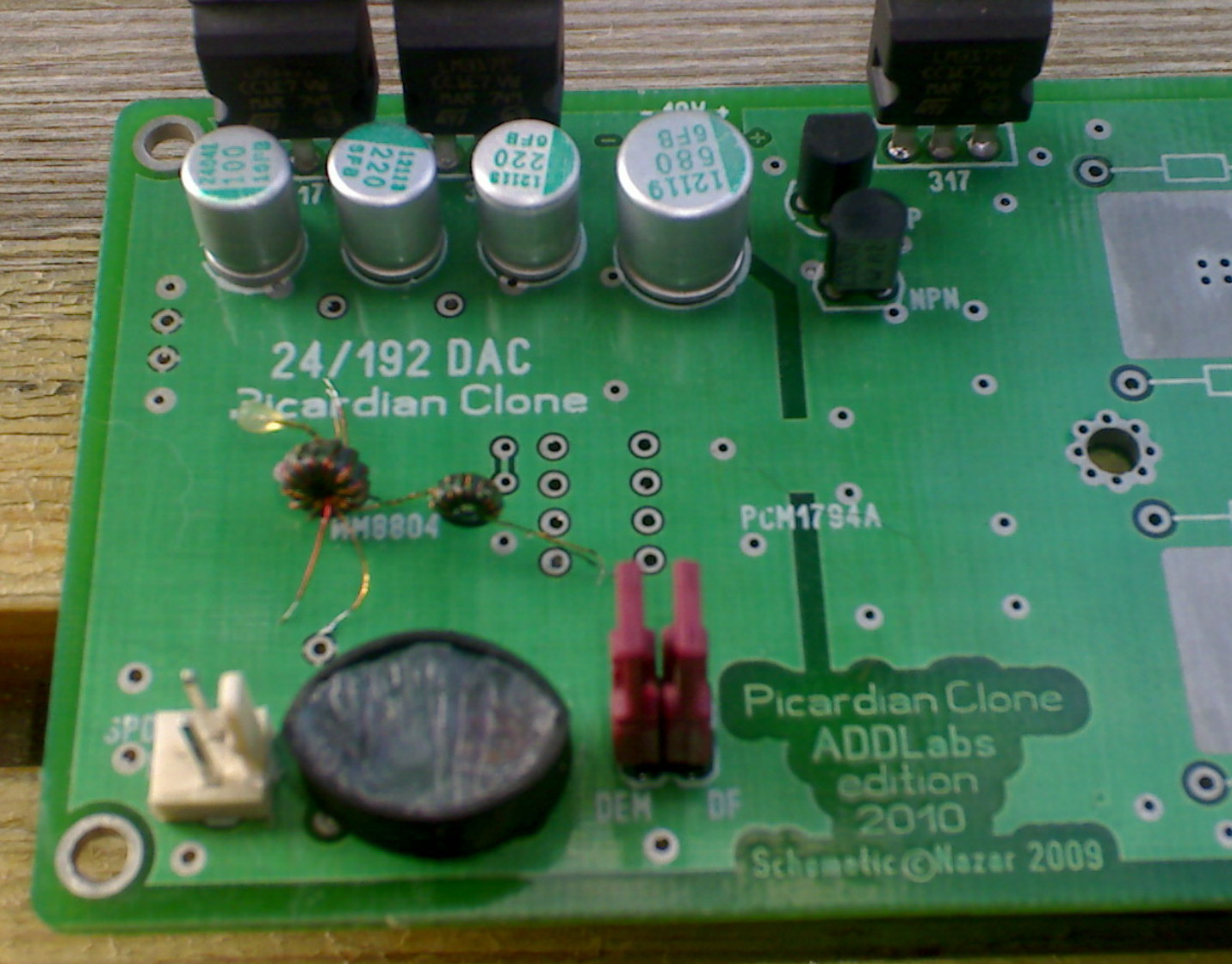

    Ладно все эти онаны с резиками ... Вторая версия! Греется собака как и первая...

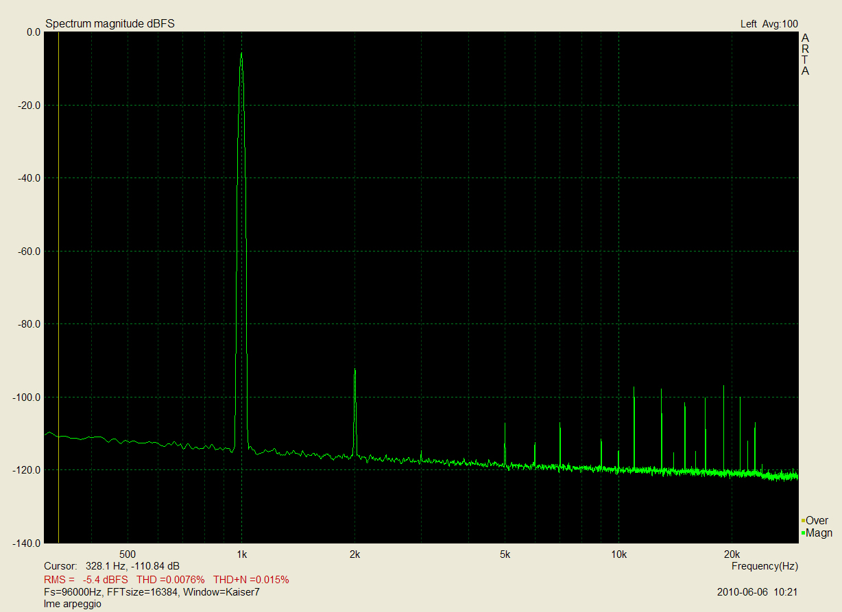

    Интересно, мерял кто сабж ? А то я тут решил померять аналогичный выхлоп с разными ОУ. 49710 VS 5534. Разницы практически не заметил. Хотя по звуку разница есть. В чью пользу - неочевидно

    Это ограничение АЦП скорее всего. Вот и одинаковые картинки.

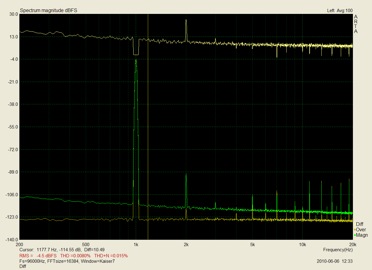

    aal, Да, скорее всего так и есть, причем измерение в режиме спдиф bypass дает шумовую полку намного ниже, а вот частокол гармоник совпадает практически один в один. Карта- SB Audigy 2ZS Platinum.

    По дифф графику видно, что включение цапы в тракт добавляет только шумовую полку и вторую и совсем чуток третью гармонику. Гармоники же высоких порядков остаются на том же самом уровне
    Короче, сабж надо мерить чем то посерьезнее.
