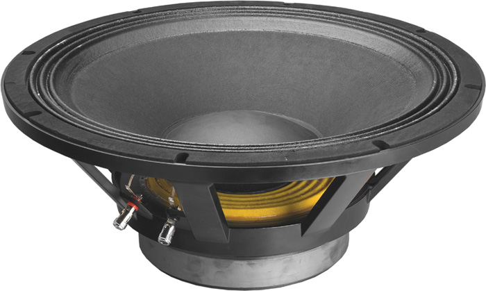

    голова Вот
    Мощность (AES стандарт) Вт 1000
    Частотный диапазон Гц 30-500
    Чувствительность(1Вт/1м) дБ 97
    Звуковая катушка: диаметр мм 99
    материал провода медь
    материал каркаса стеклопластик
    высота намотки мм 25
    Магнитная система:
    высота рабочего зазора мм 12
    диаметр магнита мм 220
    индукция в зазоре Тл 1,1
    ПАРАМЕТРЫ ТИЛЯ - СМОЛЛА
    Fs Гц 32,3
    Vas дм3 221,5
    Qts 0,3
    Qes 0,31
    Qms 9,8
    Re Ом 6,2
    Bl Tм 30,7
    Sd см/2 1195
    Mms г 229,5
    Xmax мм 9,5
    L мГн 3,2
    h % 2,38
    и в каком плане много ватина?? 3 - 4 см это много или нет? (нужно нормально пальцем ткнуть чтоб до стенки достать)

    Хорошая голова! Для нее надо было другое оформление приминять, чтобы более ее расскрыть.
    Добавлено через 52 секунды
    А что за фирма?

    Маг, фирма
    другое, ну да, её делали для всх, я бы с радостью зделал бы его, но метр высоты и метр глубины не устраивает+ чаще в помещении использываеть

    Mag m1801 неплохая головка!
